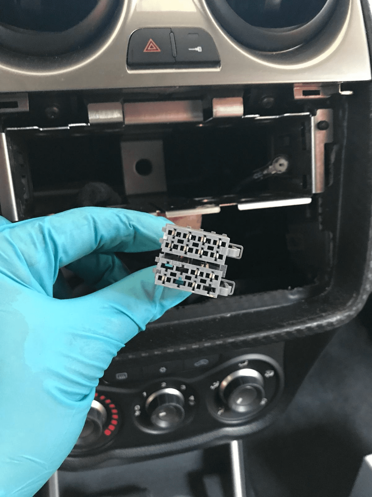

riapro un tread e spero di non ripetermi ma io possiedo una mito 1.4 del 2010 senza il blue&me e volevo chiedervi se si poteva montare il uconnect.. e possibile? ho solo questi attacchi ma mi sto guardando in giro per cercare il cablaggio e centralina per il blue&me (se serve)

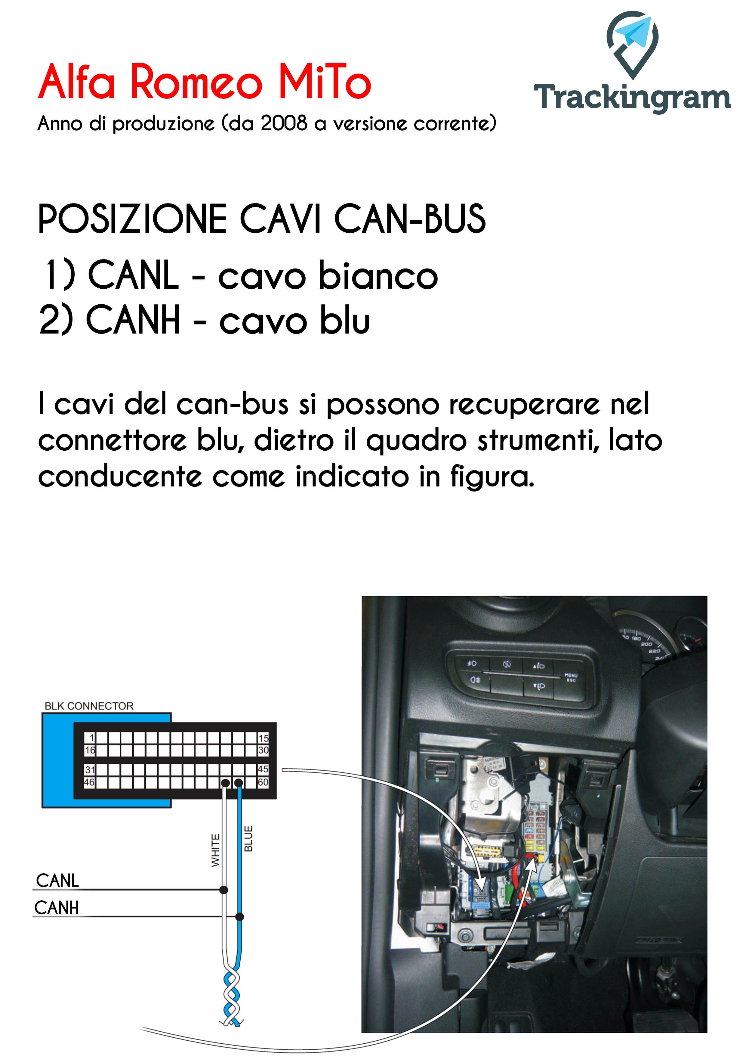

il can h lo colleghi al connettore N 9 della presa OBD
il can l lo colleghi al connettore N 1 OBD
N.B. solo i body computer con sw aggiornato dal 2014 in poi possono comunicare via can all'uconnect

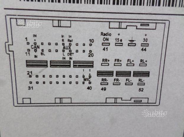

quindi il pin 44 al + 12(anche se c’è scritto 30) il 43 al nero il 2 al can h(io avevo trovato il pin 57 del connettore nero sotto l’odb) e il can l al pin 58 (sempre al connettore nero...
l’importante che si accende e funziona poi per la comunicazione e per i dati del
Trip ci penserò visto che è solo questione di agg software...
