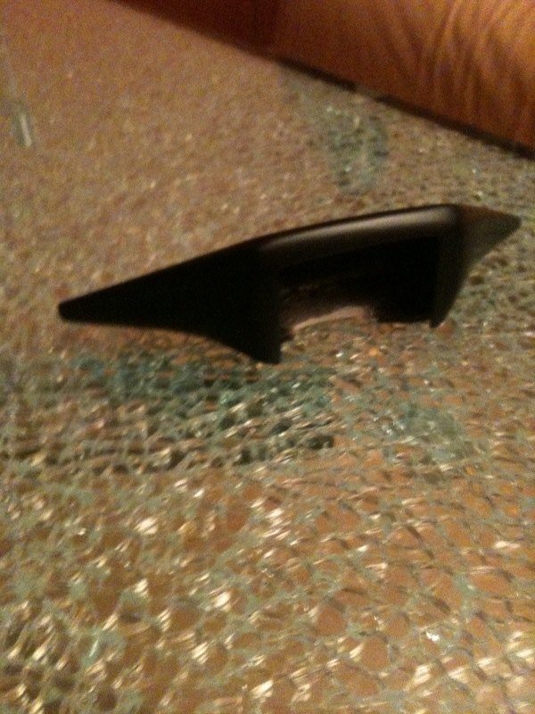

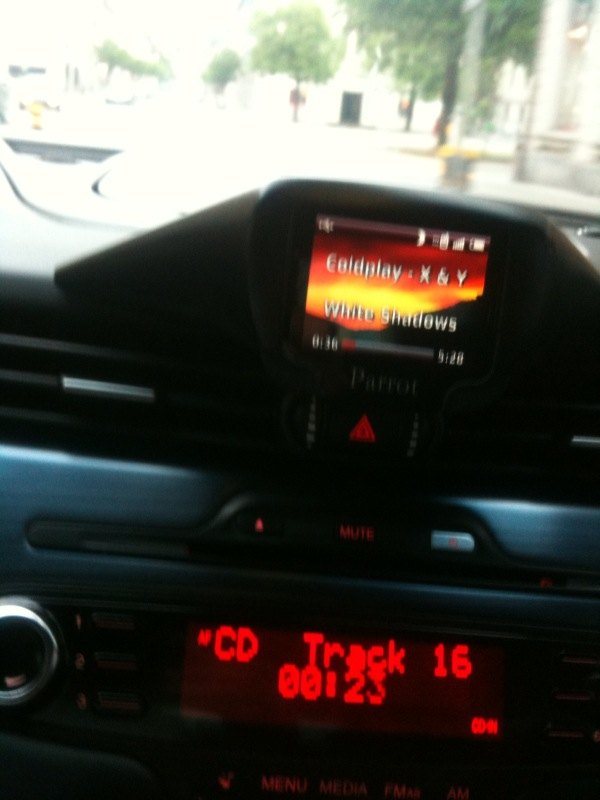

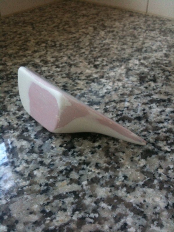

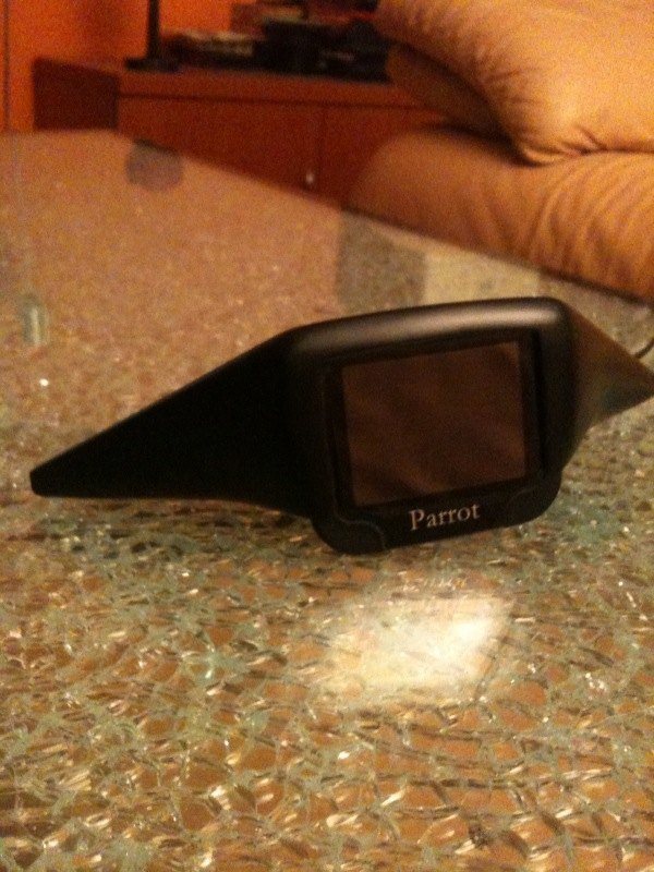

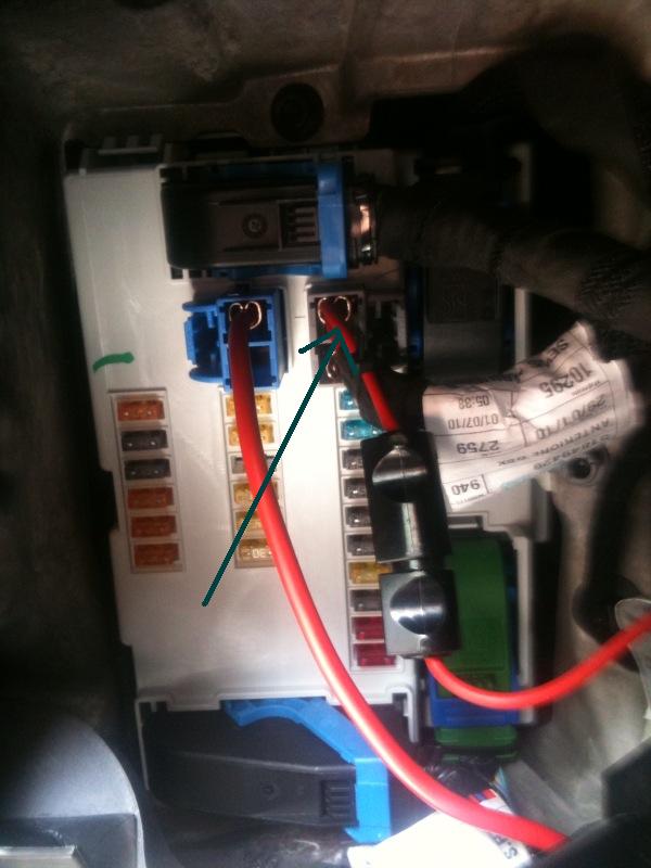

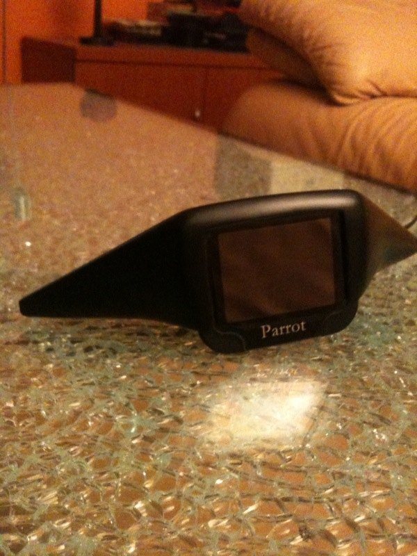

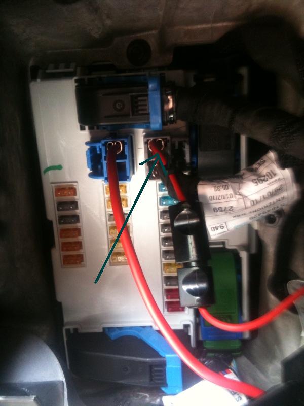

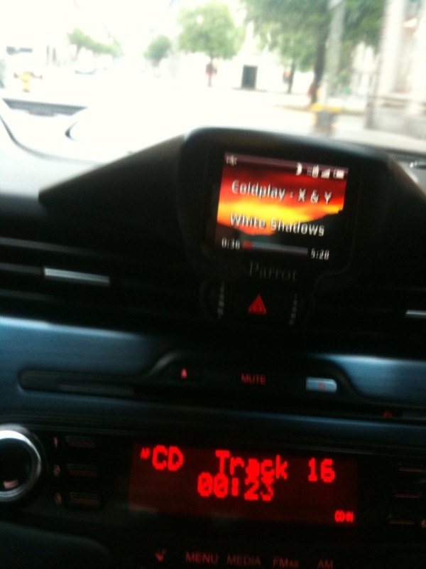

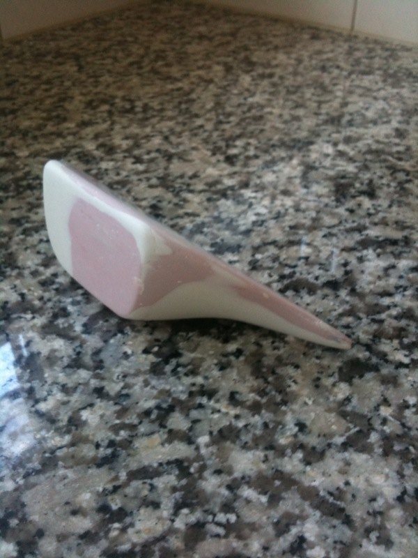

Re: ho installato sulla mia giulietta il viva voce parrot 9200

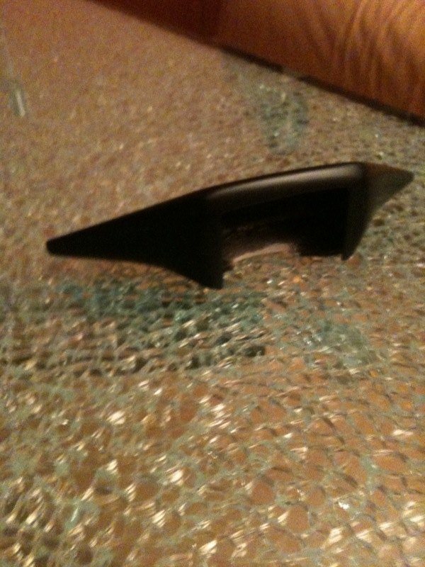

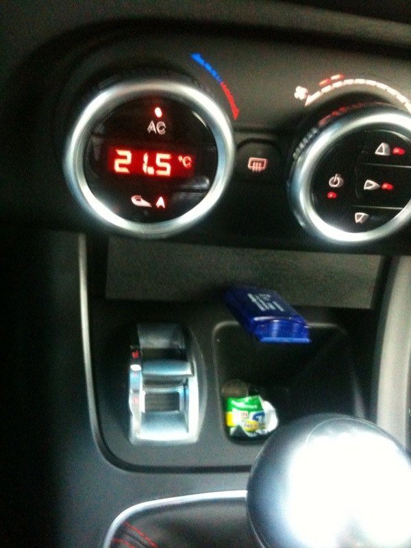

anche io vorrei montare il mio parrot mki9200 che avevo sulla bravo sulla mia giulietta, io non ho l'impianto bose,mi serve qualche adattatore in particolare? mi piace molto a livello estetico il supporto che hai fatto, lo venderesti anche?
ciao jarno
Sarei interessato a questo tipo di montaggio del Parrot mki9200, come posso fare?
qua le foto...........Visualizza allegato 73678[/QUOTE]
