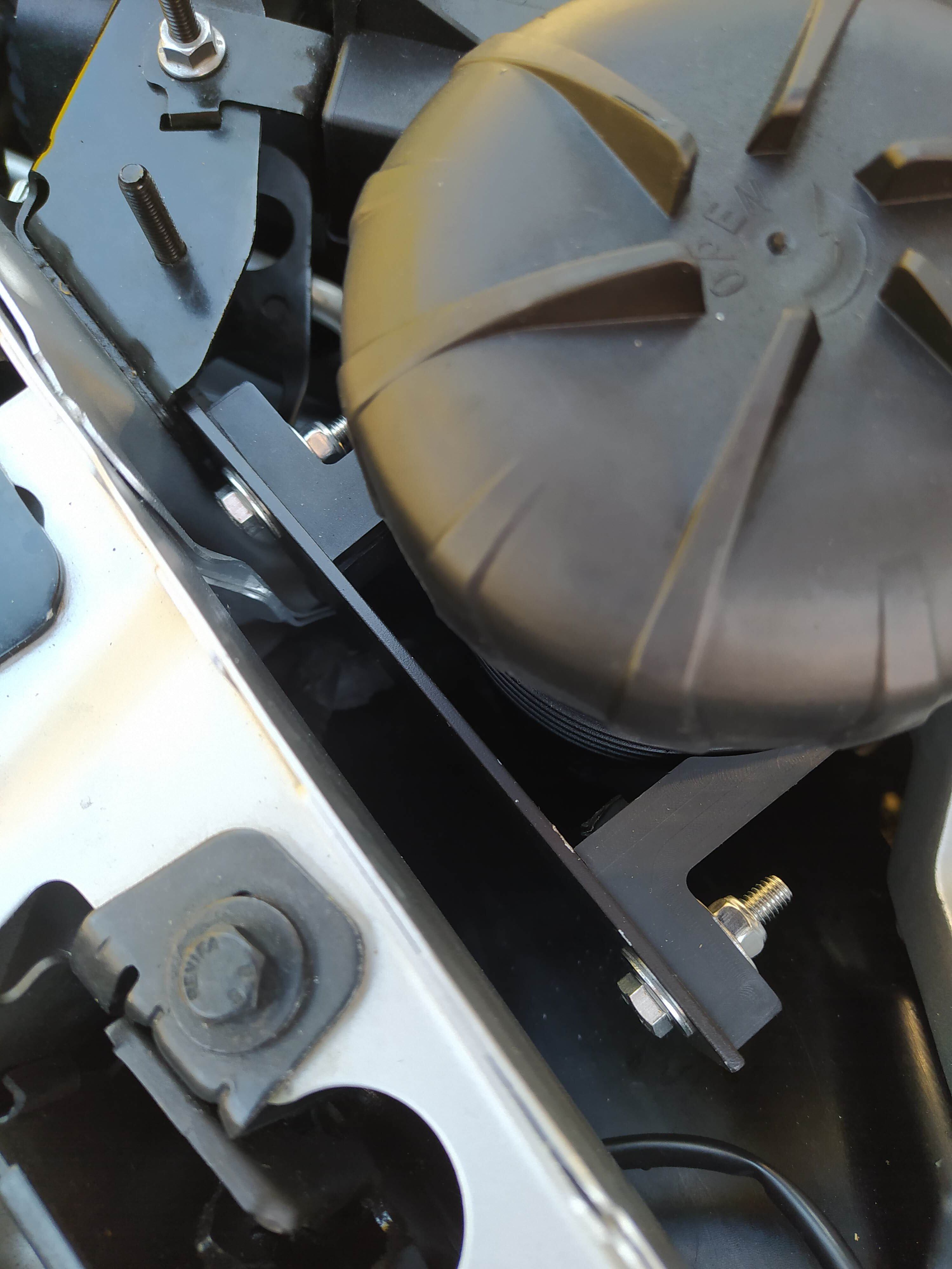

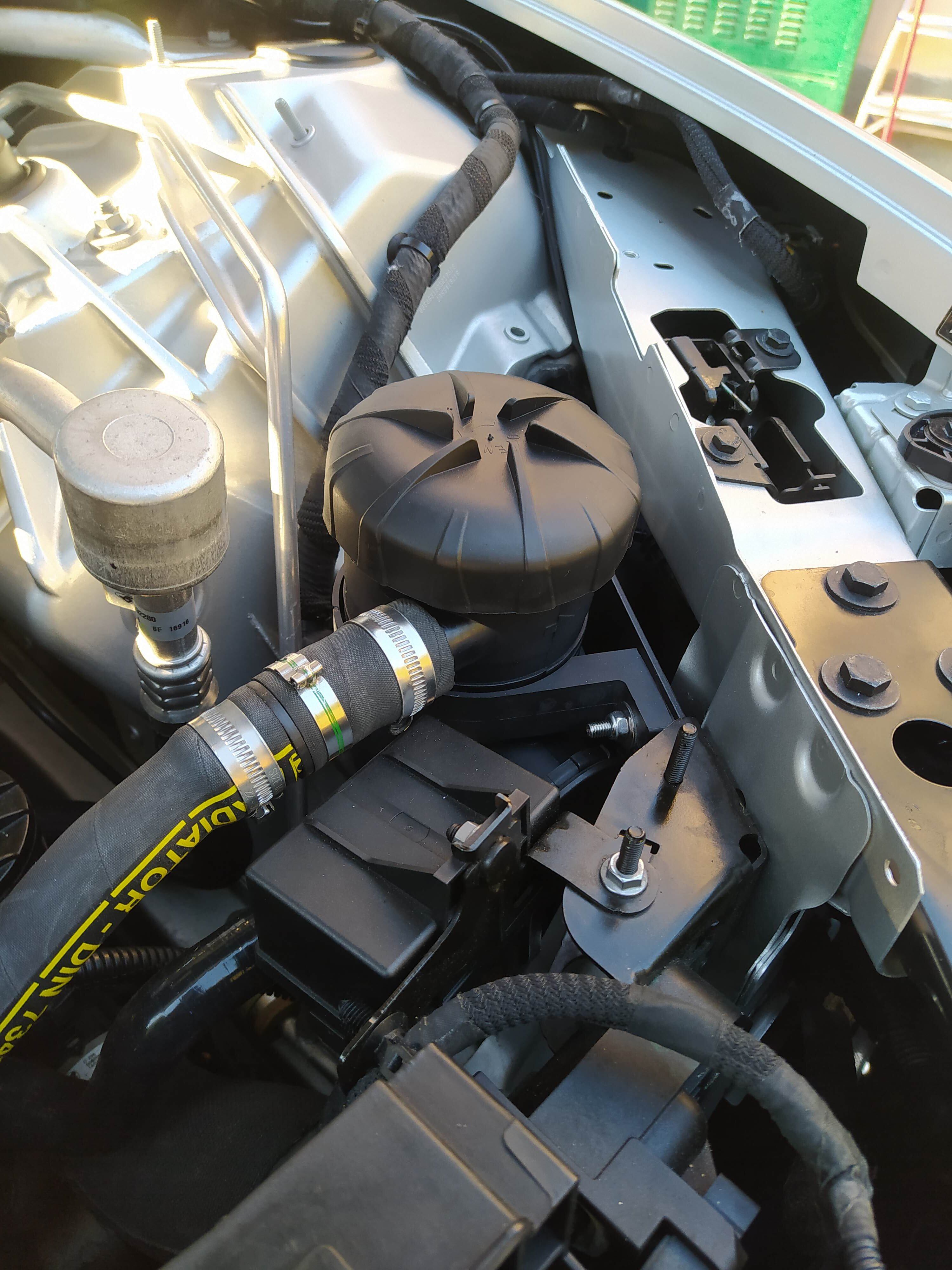

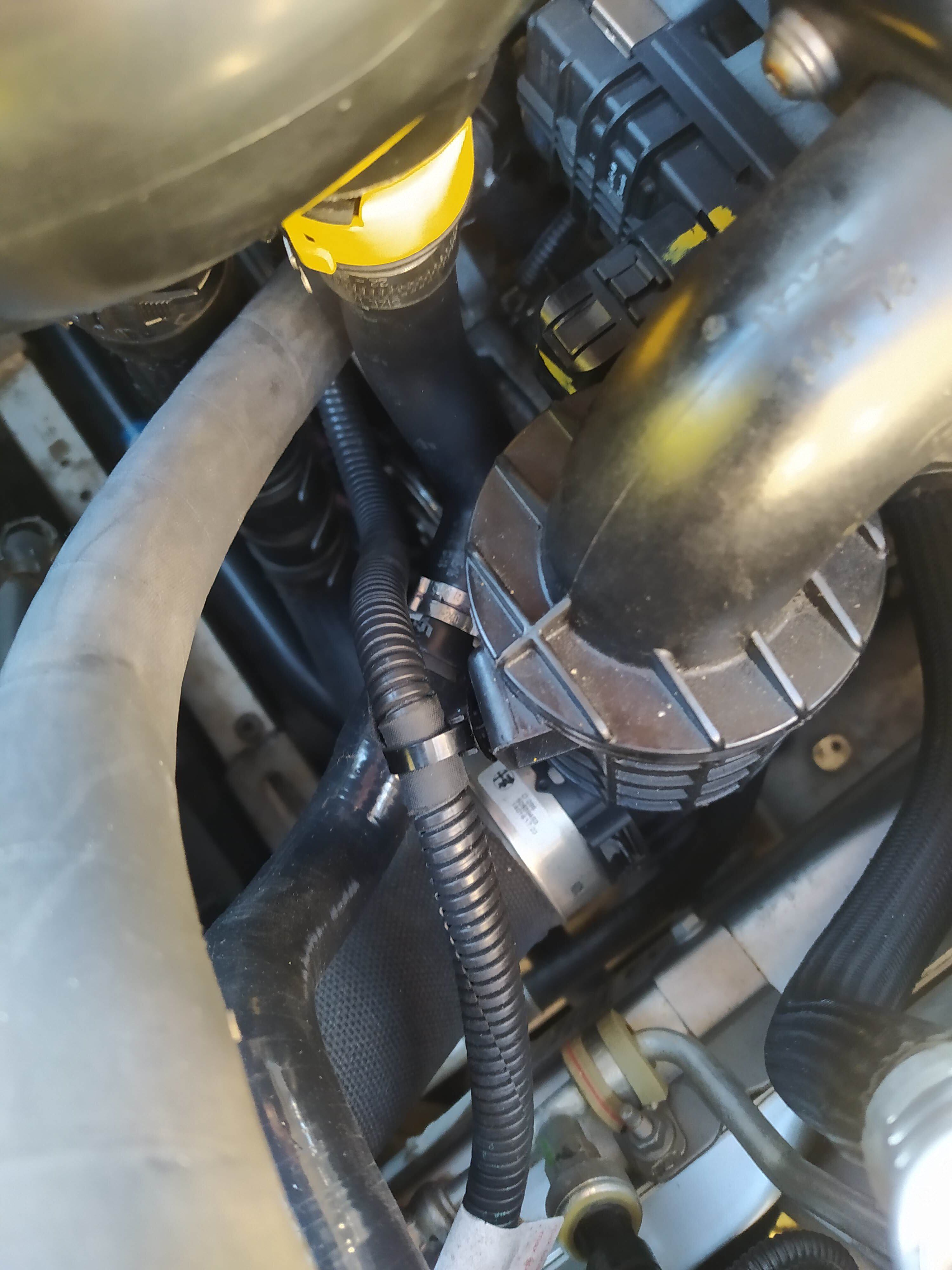

Ciao a tutti oggi ho mi sono cimentato nell'installazione nella mia Giulia 2.2 di un filtro Mann Provent 200....a voi i commenti...

E' l'originale o la copia cinese? L'hai messo esattamente dove l'ho messo io , stessa identica staffa;). Mi sembra di vedere che hai staccato il manicotto originale dal monoblocco e l'hai collegato all'uscita del Provent, giusto?
È la copia cinese, tanto è uguale, peccato solo perché ha il filtro a maglie di acciaio e non in cotone....

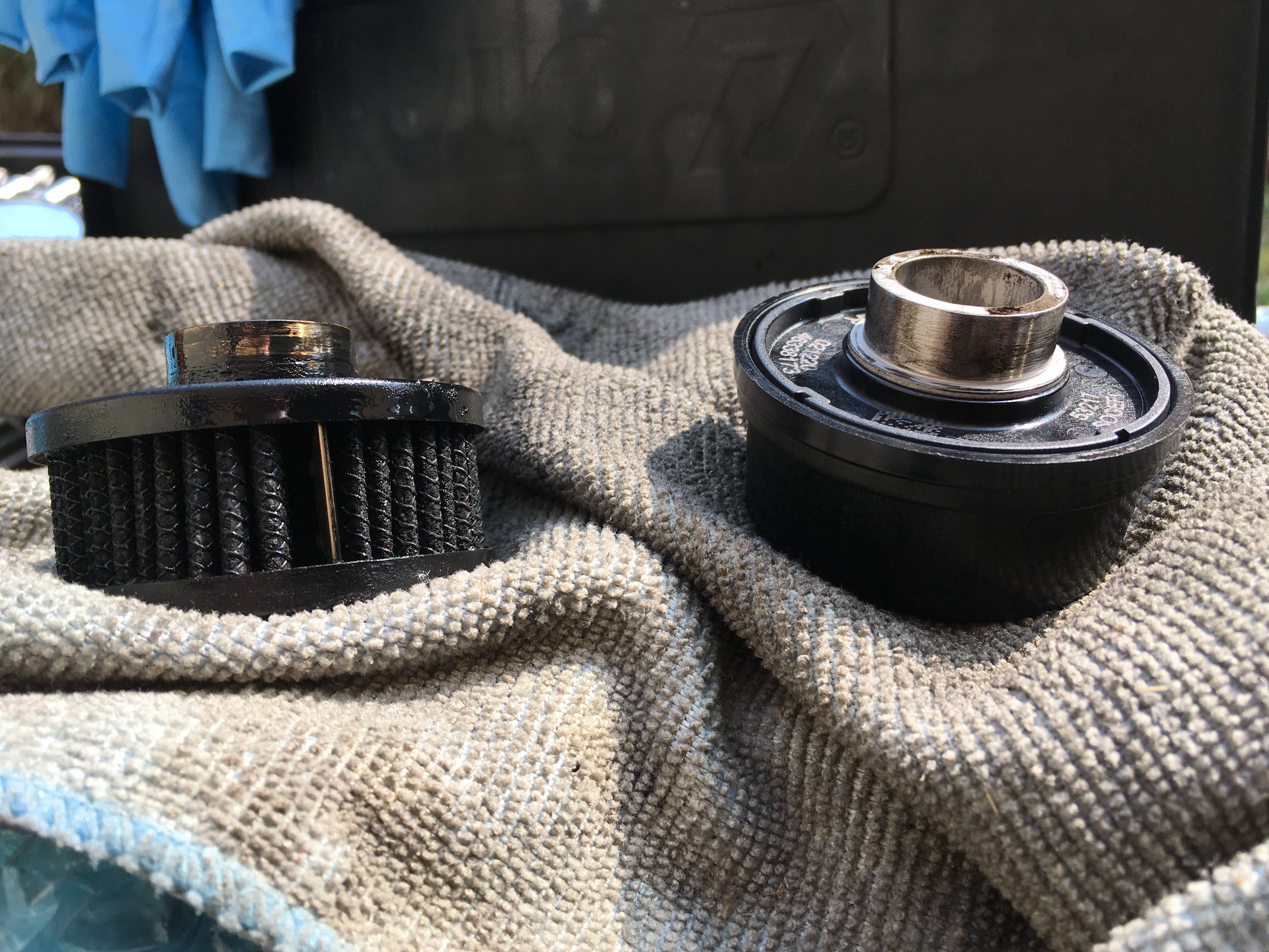

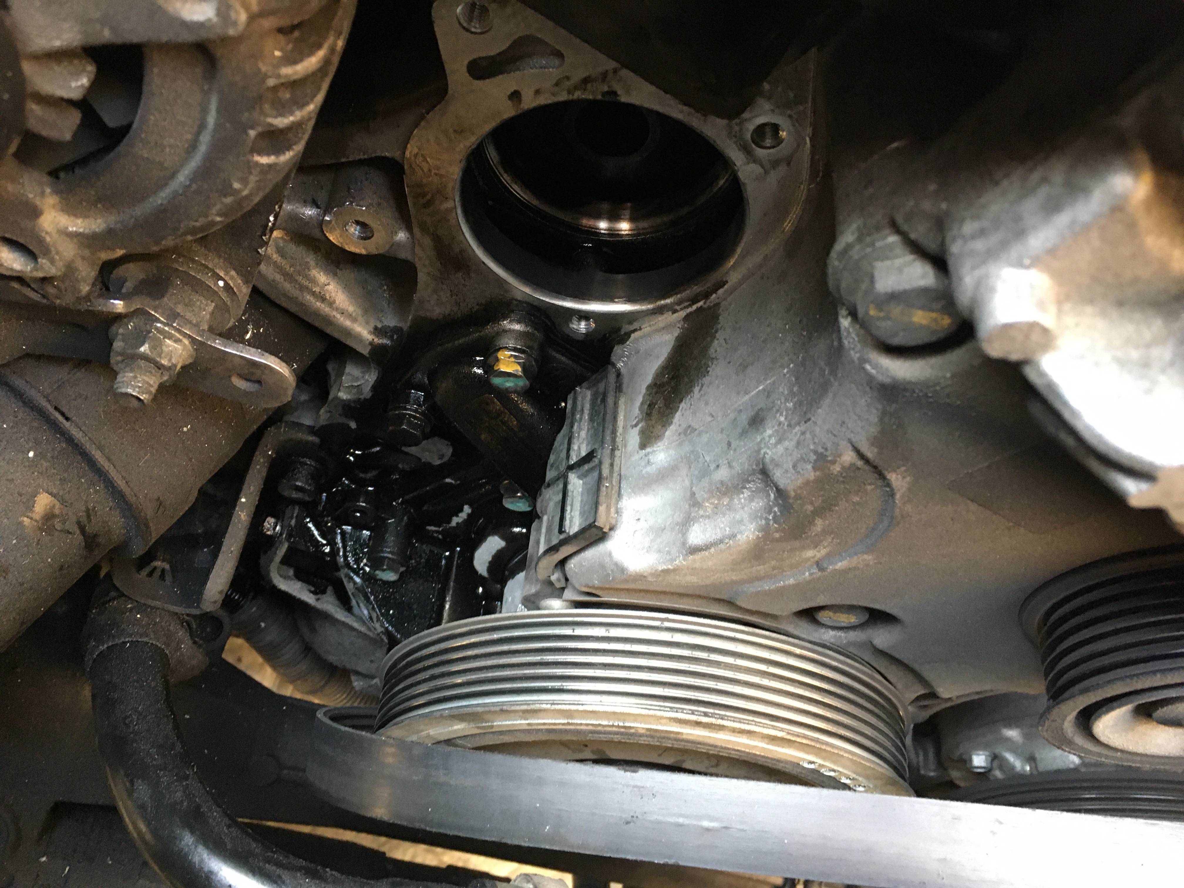

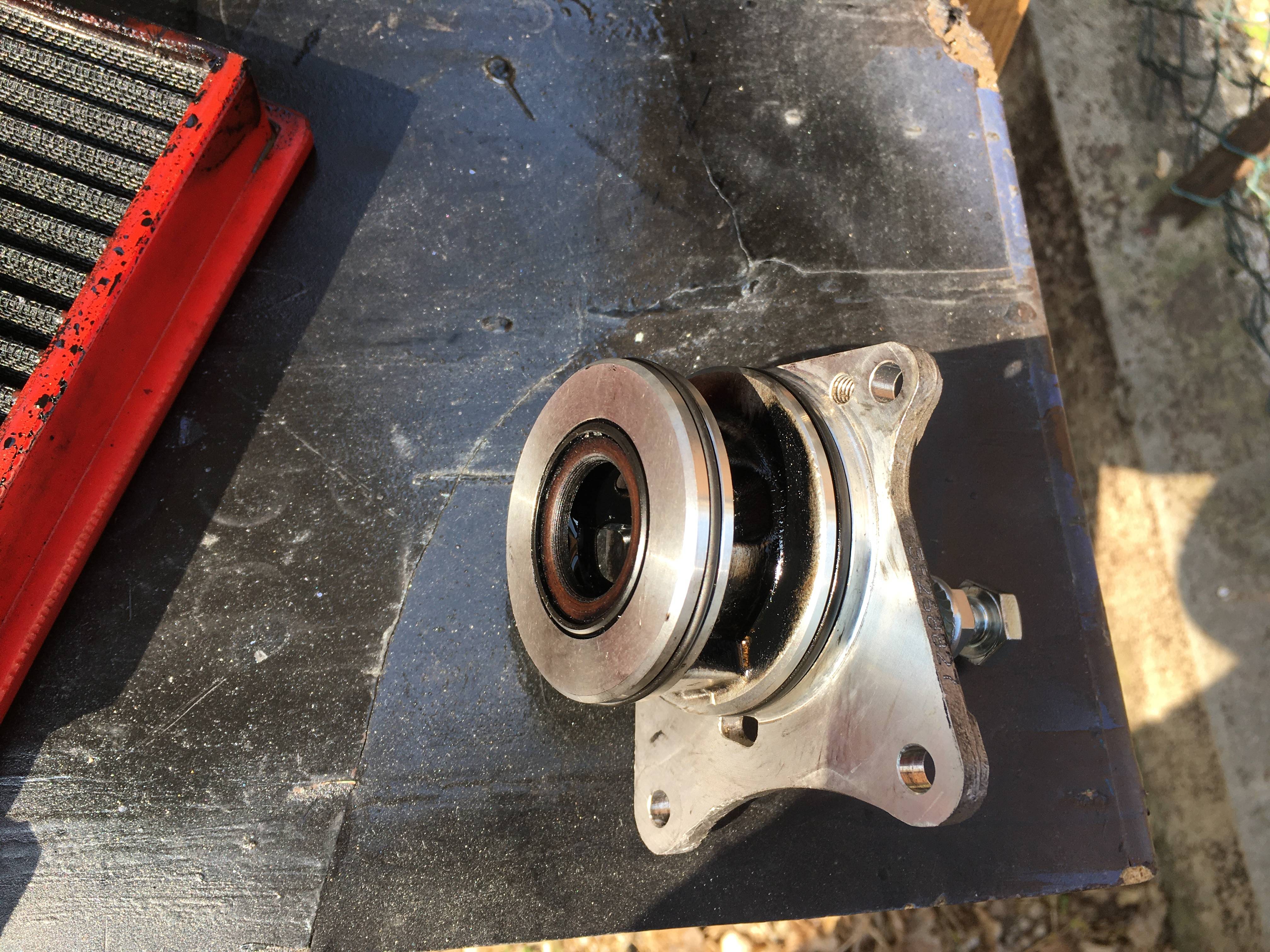

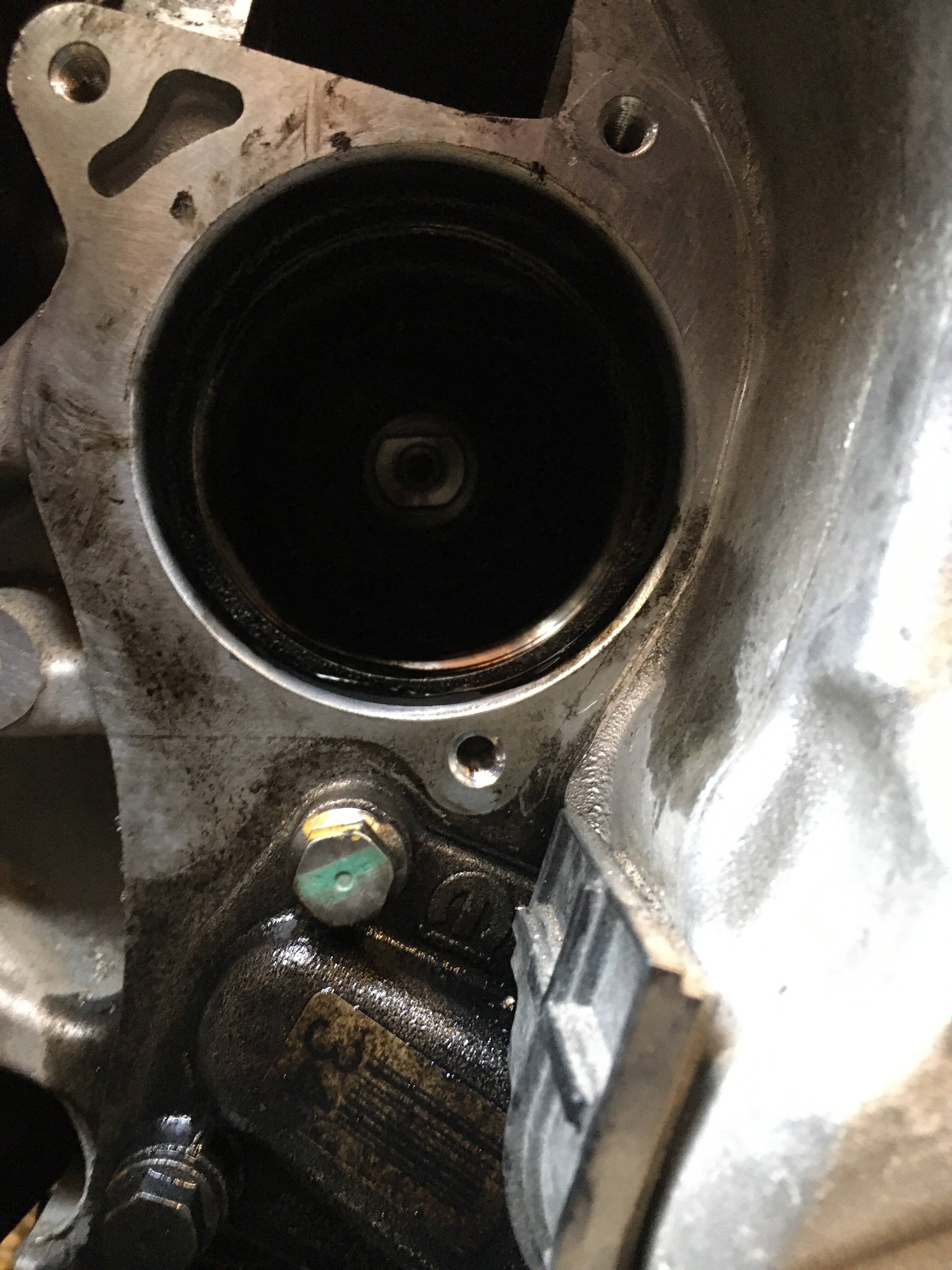

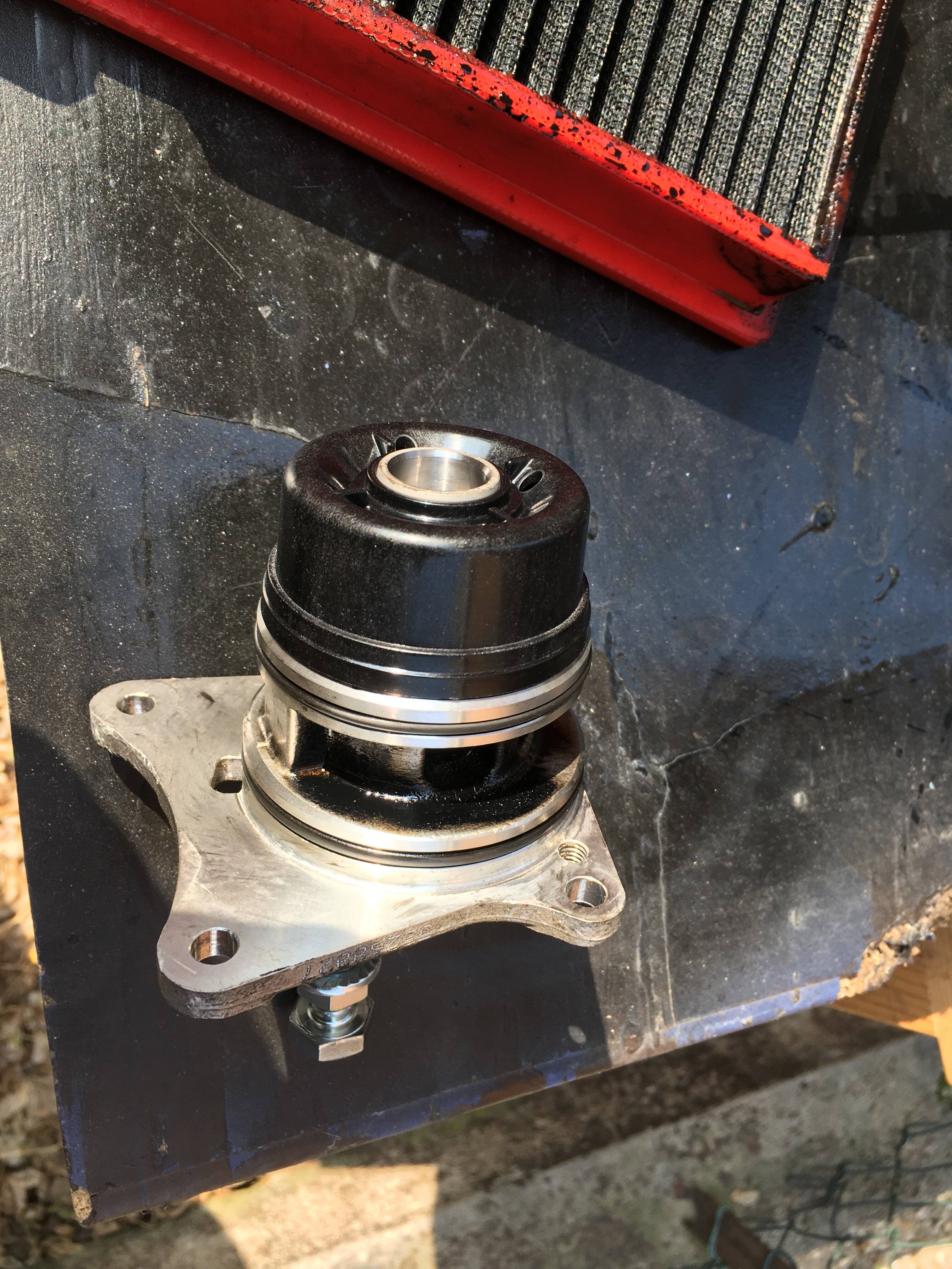

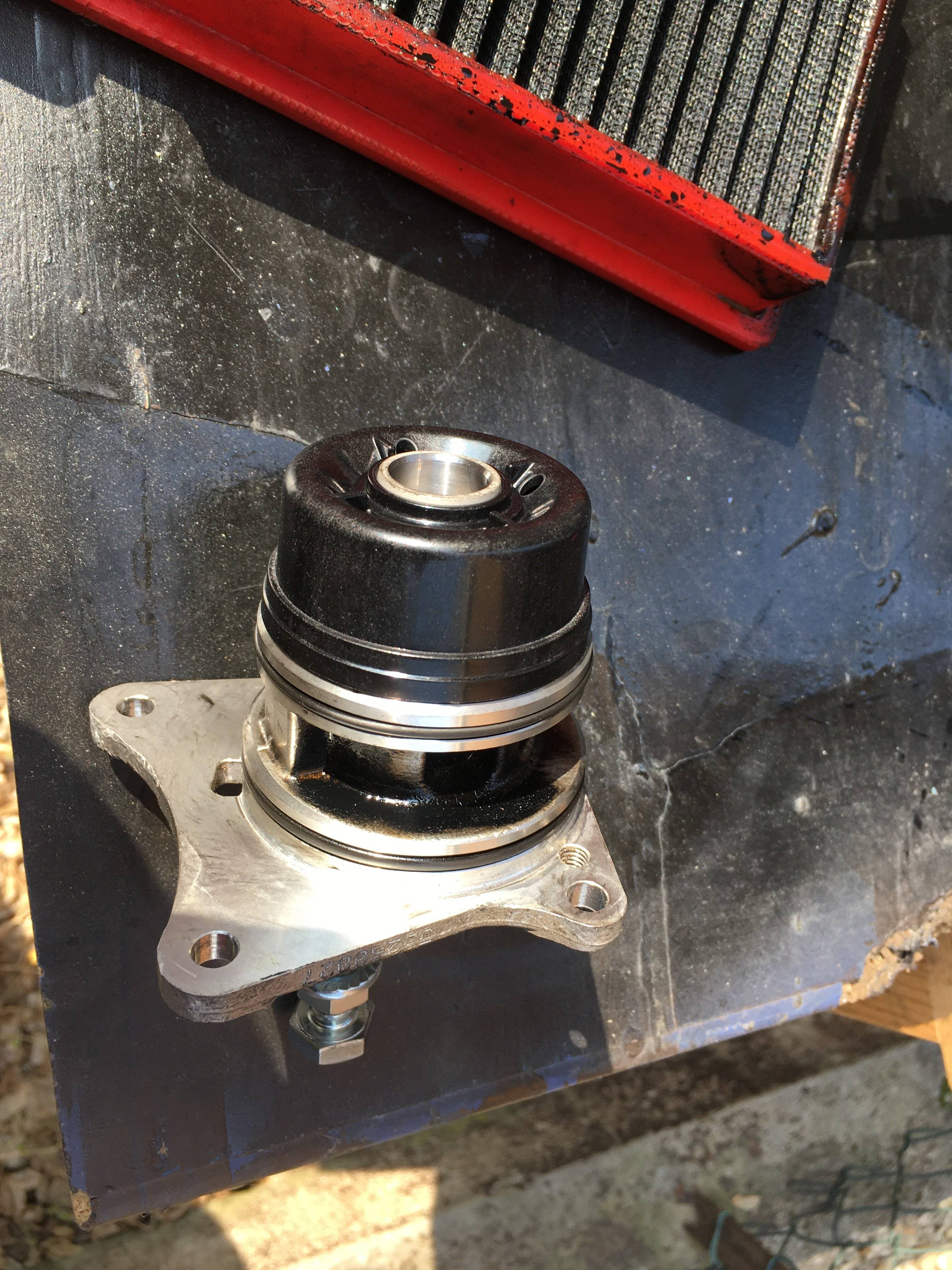

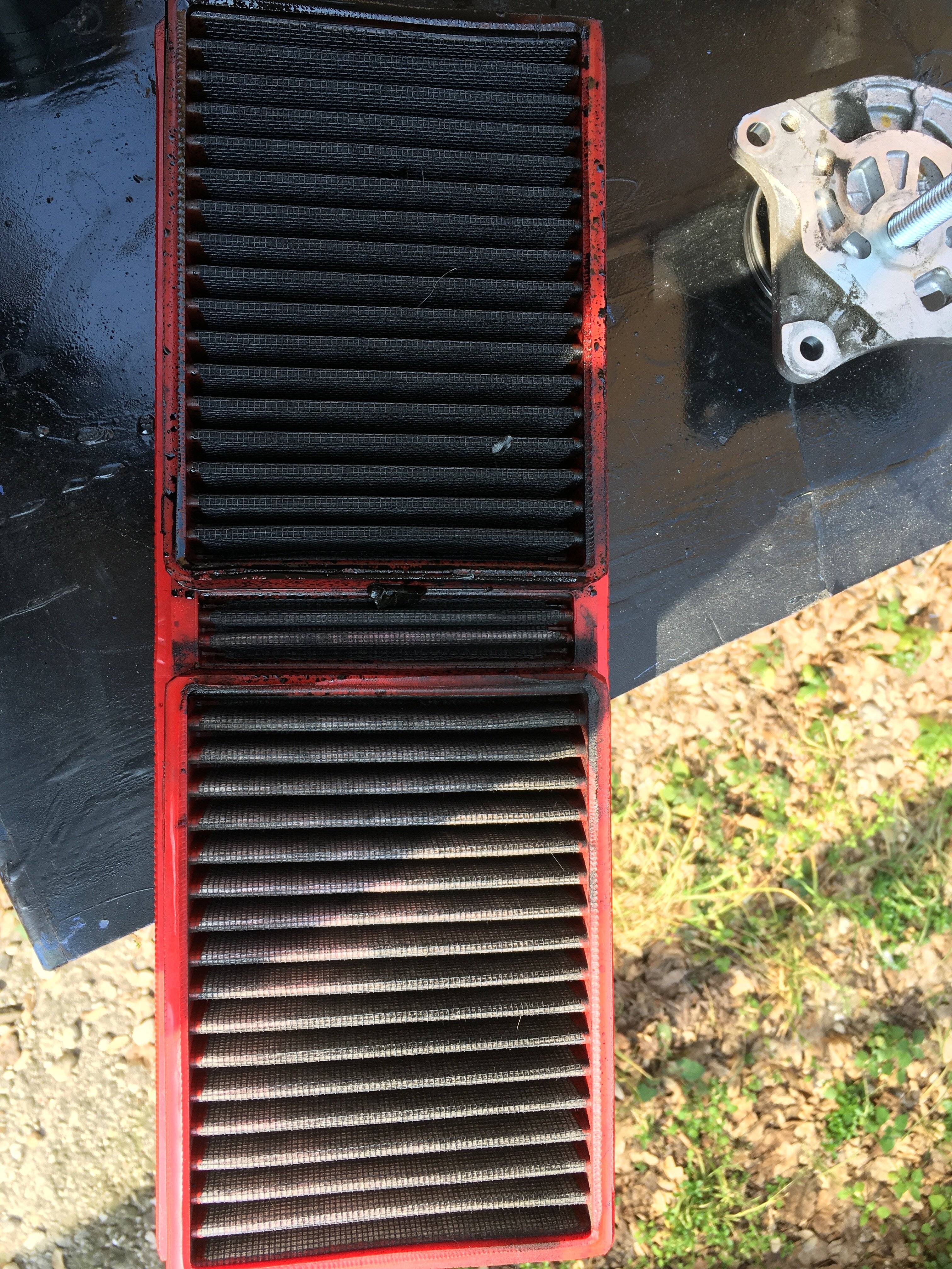

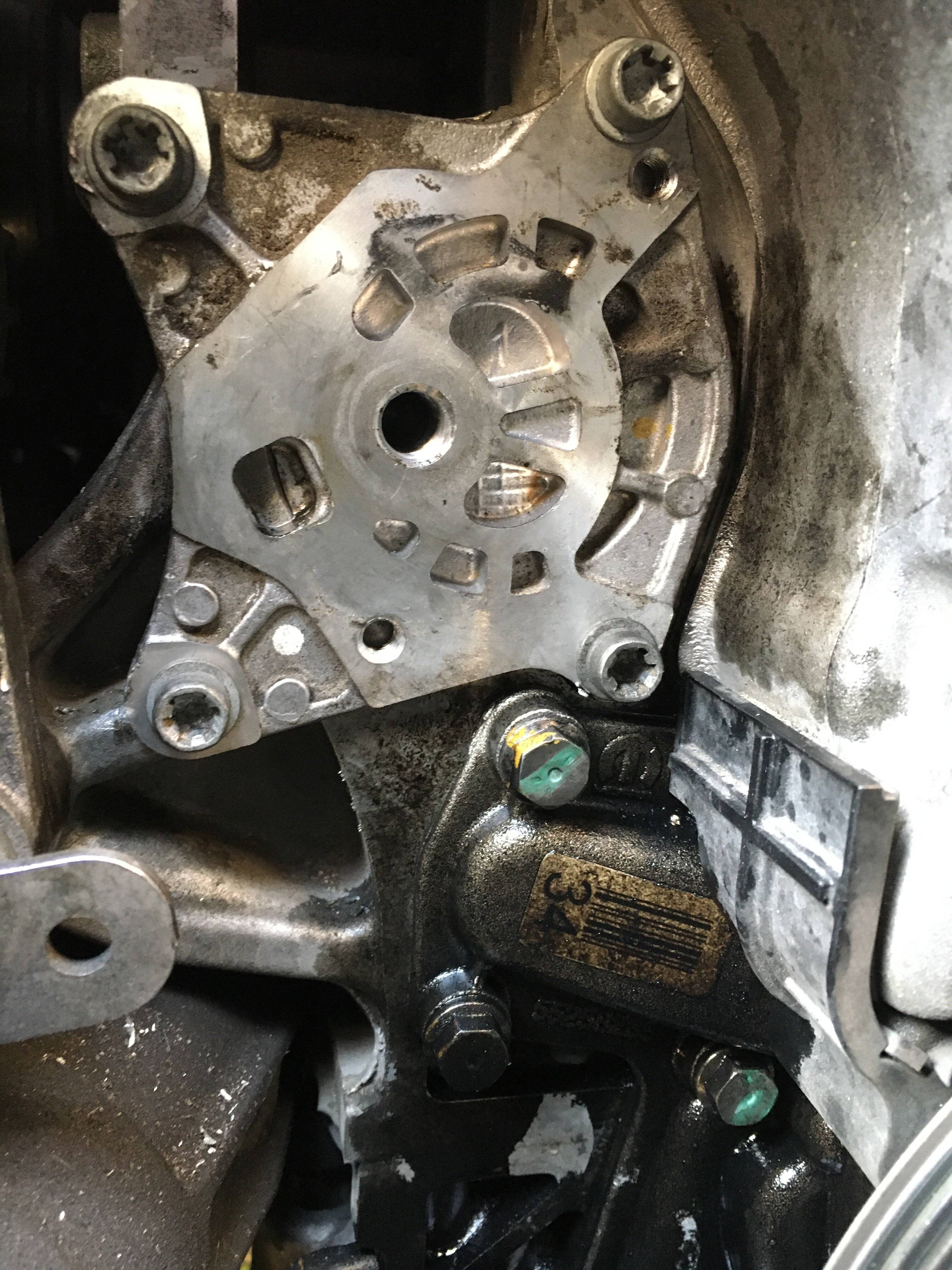

Sotto il cuscinetto dei servizi c’è il filtro da cambiare con uno modificato..
