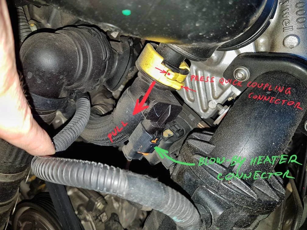

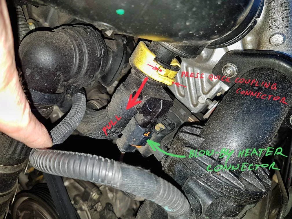

Sono partito con il smontare tutto il gruppo aspirazione, quindi le tubazioni che partono da filtro aria e arrivano fino alla turbina.

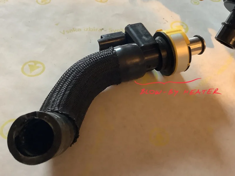

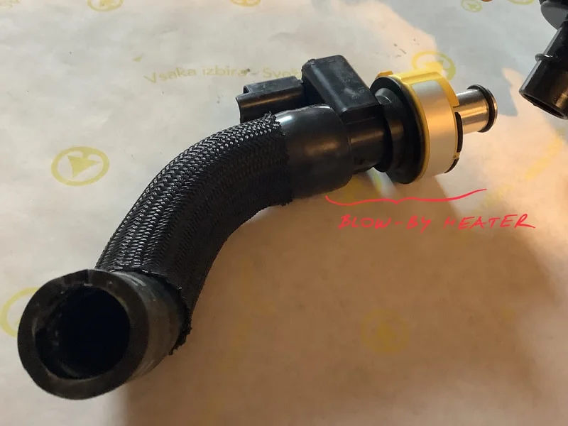

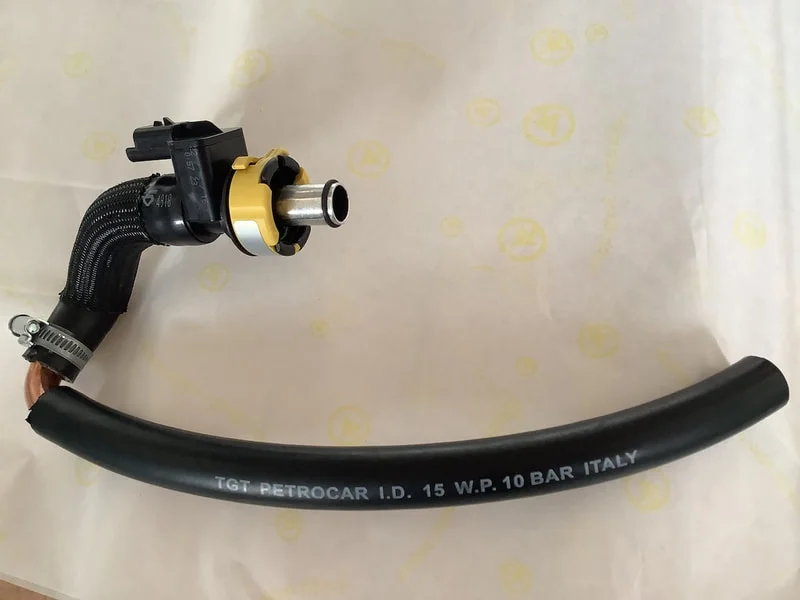

Smontato il tubo che collega il basamento all'aspirazione (dove appunto passano i vapori olio, vedete foto sotto.
Questa installazione va bene sia per chi ha il connetttore sul tubo (blow by heater) sia per chi non lo ha come me poichè andremo a riutilizzare questo componente originale.

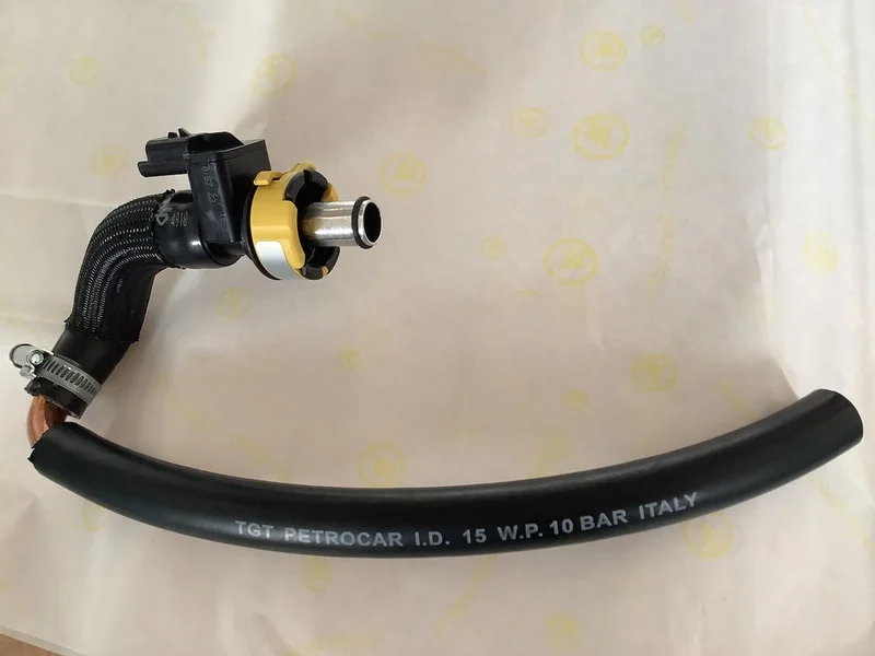

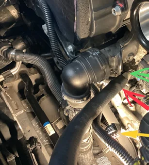

Una volta smontato il tubo dovrete prendere il tubo in gomma da 16mm di diametro interno e collegarlo all'uscita del basamento, per facilitarmi io ho messo un pò di unguente apposito per far scivolare i tubi e pre riscaldato il tubo per farlo dilatare, vedi foto sotto.
Fissate il tubo con una fascetta in acciaio con vite.

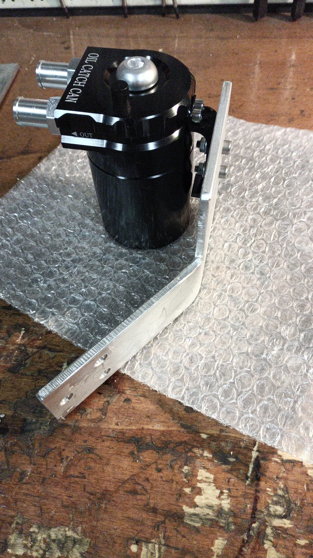

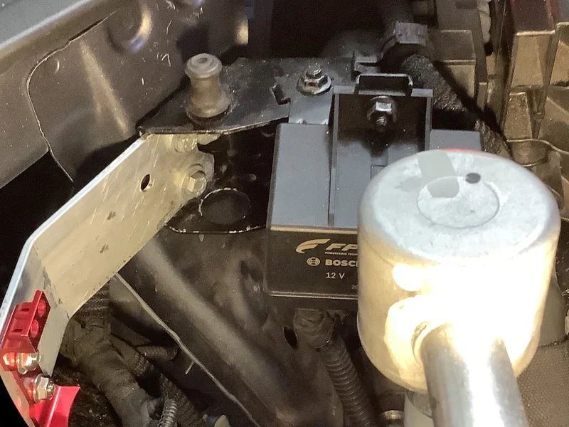

Per fissare il decanter ho creato una staffa (vedi foto sotto) e fissato nella parte di sinistra dell'auto (vista lato guidatore), unico posto con un pò di spazio.
Collegate ora il tubo che parte dal basamento all'IN del decanter e fissatelo con la fascetta in acciaio con vite, la parte di mandata sarà cosi completata.

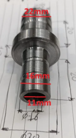

Per la parte del ritorno, collegate all'OUT del decanter un altro pezzo di tubo e fissatelo con fascetto in acciaio, io ho creato un adattaore che da un lato ha diametro esterno di 16mm e dall'altro lato ha diametro esterno 22mm. (Vedi foto sotto)
Ora, ho collegato l'estremita del tubo collegata all'OUT del decanter all'adattatore dal lato con diametro 16mm e fissato con apposita fascetta in acciaio, all'altro lato dell'adattatore ho collegato il tubo originale dei vapori olio e fissato anche lui con apposita fascetta. (Quella sotto non è una mia foto ma ve lo mostro per farvi vedere come verrebbe con adattatore)

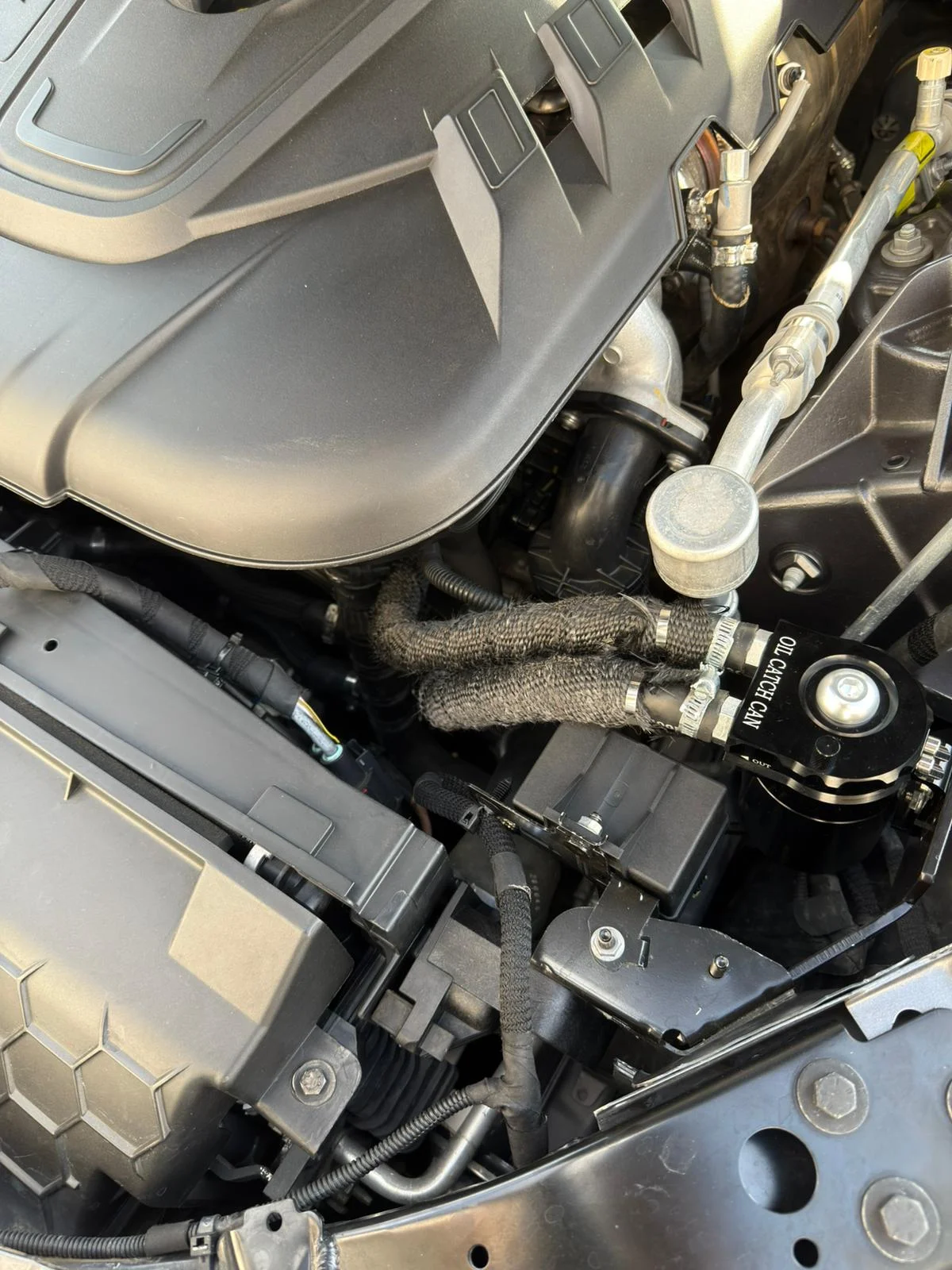

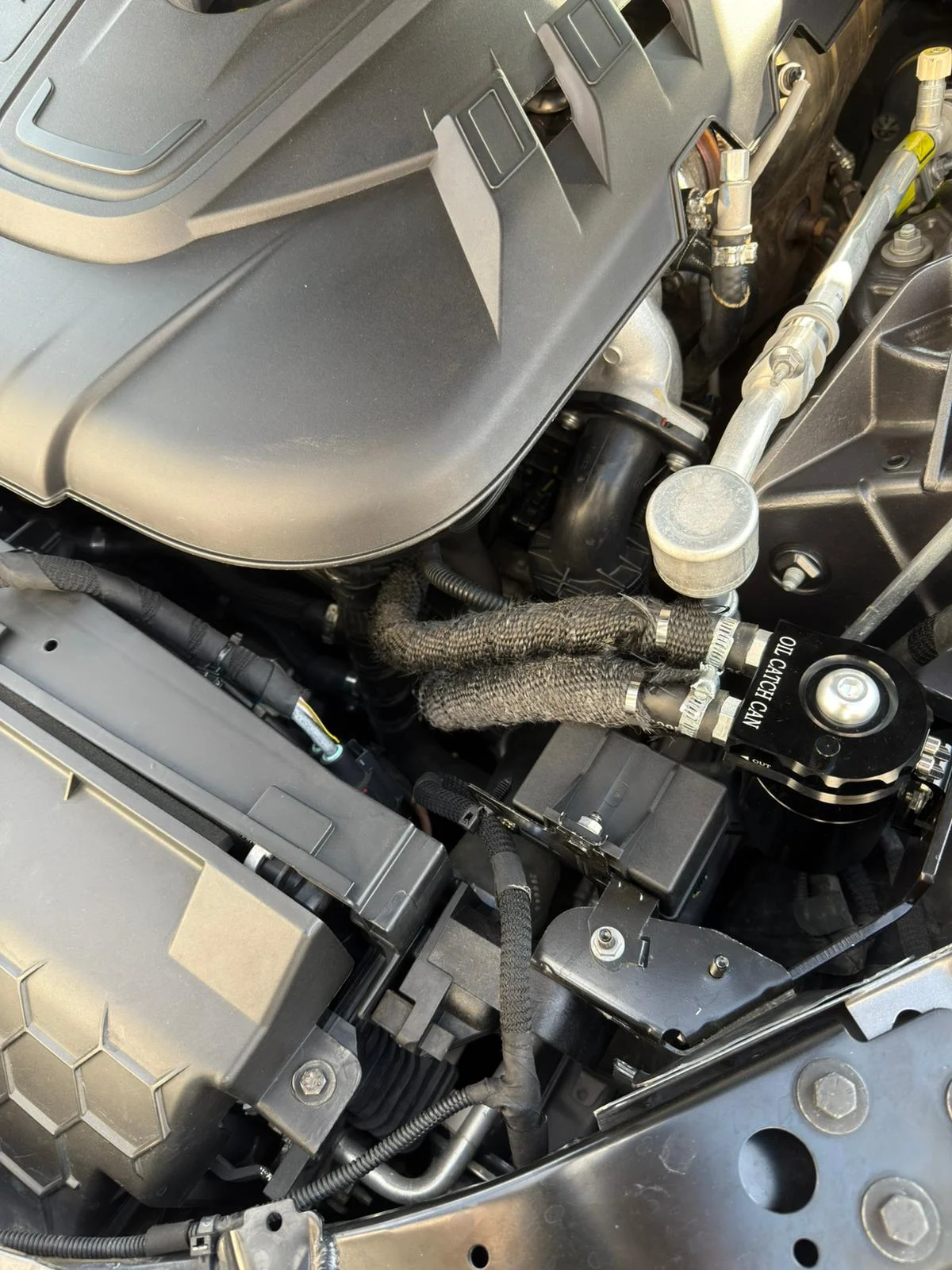

Una volta fatto questo ricollegate il tubo vapori olio al tubo di aspirazione, avvolgete i tubi con benda termica e il lavoro è completato. Sotto foto del decanter montato e finito.

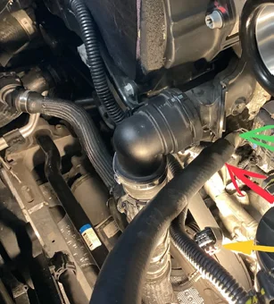

Visualizza allegato 295947Visualizza allegato 295946
Visualizza allegato 295948

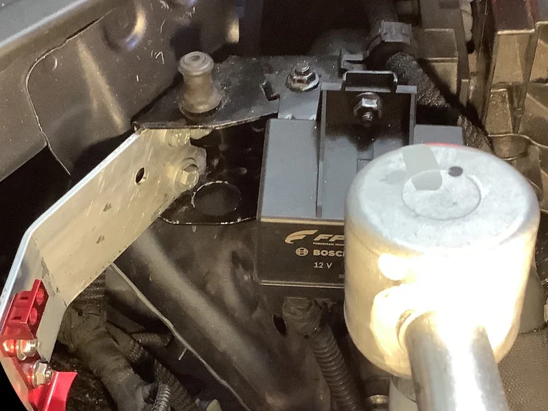

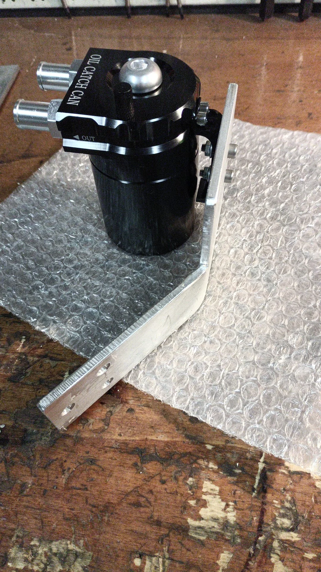

Visualizza allegato 295949Visualizza allegato 295950
Visualizza allegato 295951
Visualizza allegato 295953
Come ti trovi , funziona bene?
Lo ho da circa 3000 km poco più, giusto L altro giorno ho voluto provare a smontare aspirazione e il contenitore decanter per vedere come era messo.
Filtro aria completamente pulito e non più sporco (avevo filtro vapori olio già aggiornato), nel condotto di aspirazione c’era giusto un velo di unto ma era tutto sommato molto pulito, nel contenitore del decanter ho trovato mezzo dito di melma (melma perché con le basse temperature tende ad addensarsi).
Riassunto, reputo sia un lavoro quasi obbligatorio per preservare il motore, sopratutto lato collettore di aspirazione e corpo farfallato.
Spero di essere stato utile, buona giornata ☺️
