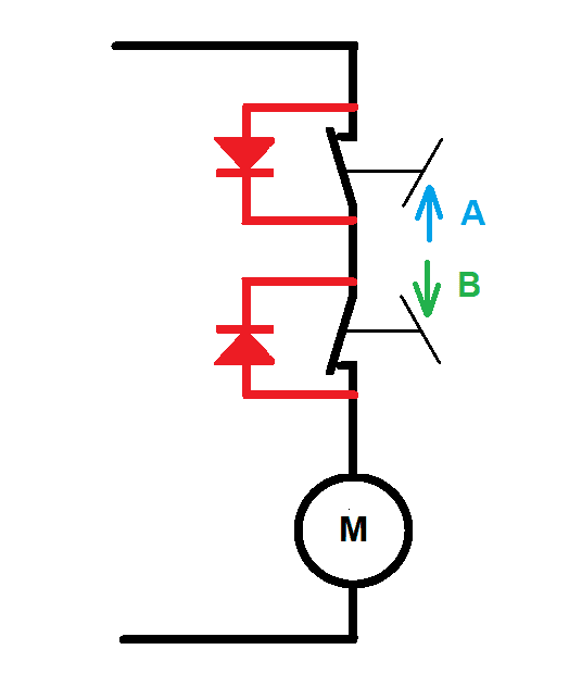

Per lo schema del circuito: A e B verso della corrente e del movimento meccanico

Ciao e grazie per il link ;). Allora, il problema dell'ingranaggio è che è un doppio ingranaggio accoppiato e di conseguenza, anche se quelli di Ali fossero della stessa misura , verrebbe difficile accoppiarli. Inoltre devi considerare che dente di metallo su dente di plastica non è mai cosa molto saggia, ed infine che ogni dente ed ogni ingranaggio viene realizzato con un modulo, ed il modulo, in base al numero di denti, ti dà la dimensione finale dell'ingranaggio. Di conseguenza riuscire a ritrovare un 7denti con quelle misure è gia di per sé difficile; trovarlo accoppiato ad un 32 denti con altro modulo, è pressoché impossibile. Per lo schema, sai che non mi torna?

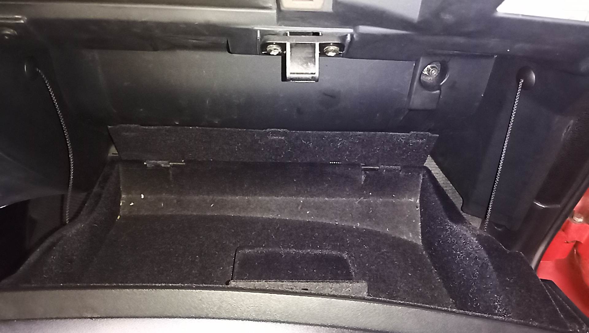

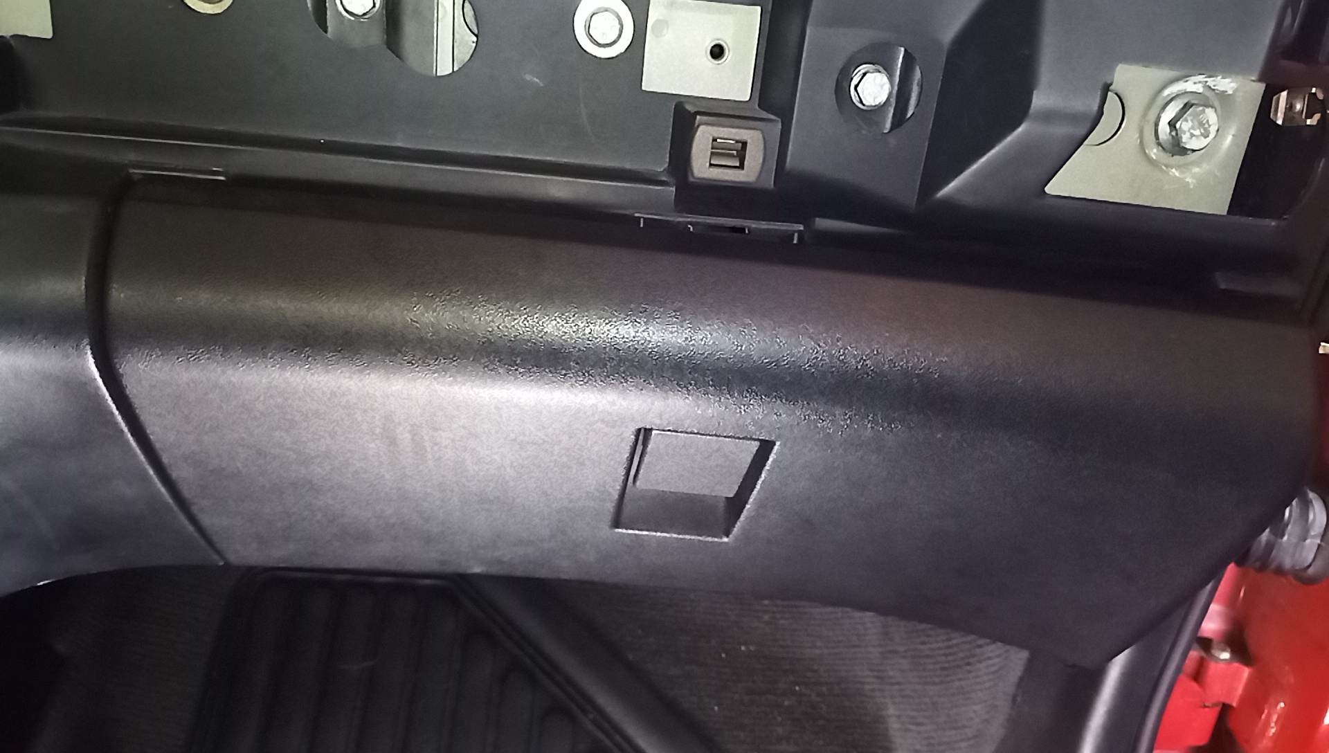

Per il discorso "progettazione all'acqua di rose....ho avuto per anni lo sportello portaoggetti che chiudeva malissimo e lasciava un sacco di spazio sul lato sinistro dello sportello, tanto che per farlo chiudere decentemente, avevo dovuto rimuovere il tamponcino in gomma.denstro (all'interno dello sportello). Ora, avendo tutto smontato,.ne ho approfittato per cercare di porvi rimedio, ed ho scoperto che tutto dipende da una staffa.di sostegno completamente sbagliata. Di conseguenza ho provveduto a.modificarla ed or.aho un perfetto allineamento...apro lo sportello e...w la genialità fiat!!! (Vedi foto..) ...ora che lo sportello è allineato, il cordoncino di fine corsa sinistro è.diventato abbondante!! In pratica.han progettato male la staffa e se ne sono resi conto,.ma piuttosto che riprogettarla, hanno preferito allungare il cordoncino in modo che seppure lo sportesso si apriva storto, i due cordoncini sarebbero comunque rimasti entrambi tesi
Non so se è un problema che riguarda Asolo la mia serie o la mia vettura,.ma di certo so che prima.non si poteva guardare
    206.9 KB · Visualizzazioni: 198
    190.2 KB · Visualizzazioni: 202

Torna... torna... realizzato diverse volte quel circuito.
Il t7 dovrebbe andar bene come modulo. Sarebbe da rialessare il foro che non ricordo quant'è, ma di sicuro è più di 1,6. Per il resto, si dovrebbe trovare anche il 30t di accoppiarci su ed a quel punto si dovrebbero provare ad unire con una brasatura. Verrebbe un bel lavoro, anche se.a quel punto l'ideale sarebbe sostituirli tutti con quelli in metallo, anche se l'ultimo richiederebbe parecchio lavoro. Per il circuito mi fido...di elettronica.ne capisco poco ed allo schema.ci sono arrivato ad intuito
Edit: confermo che funziona ed è più semplice da assemblare:):););)
