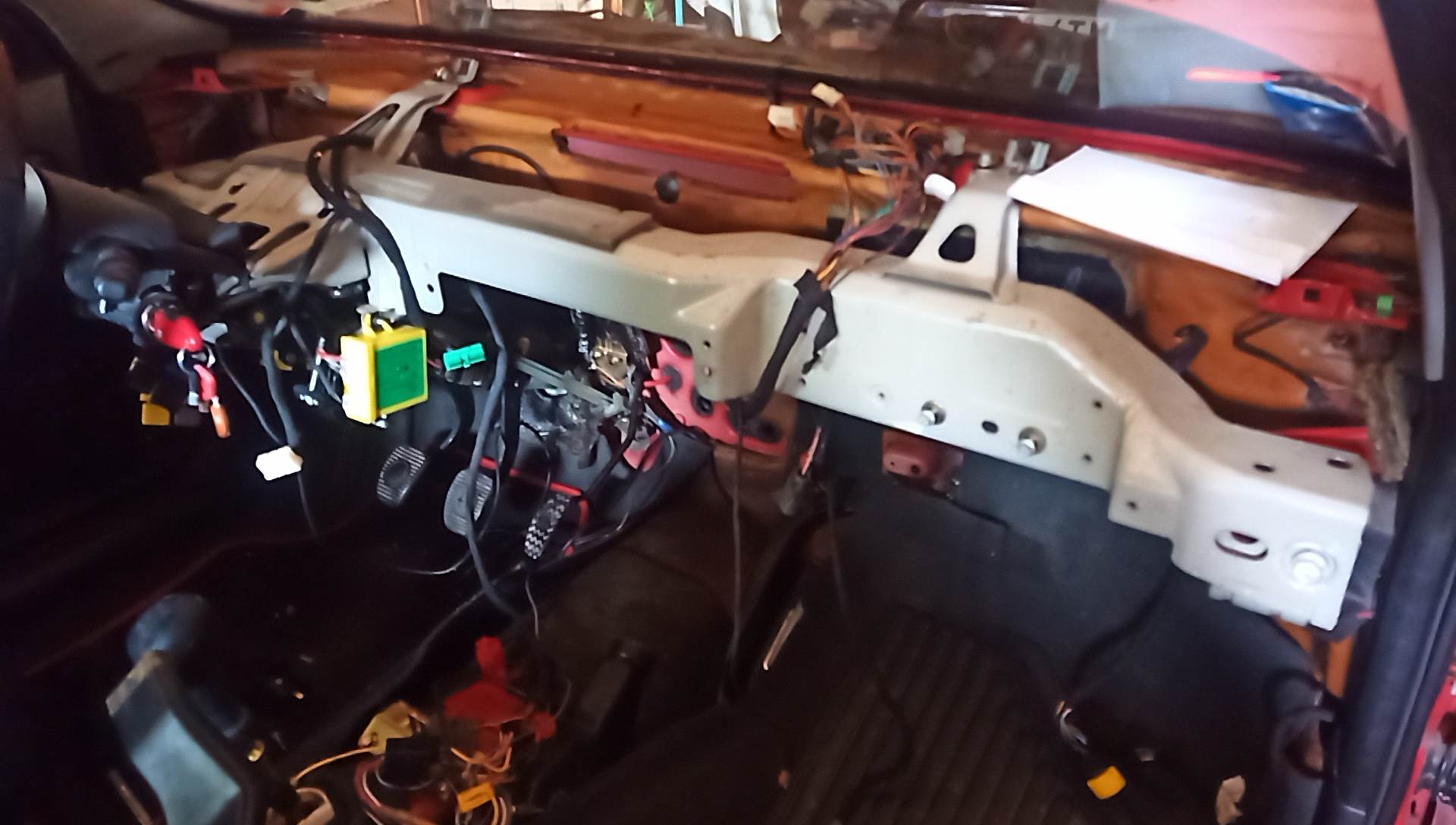

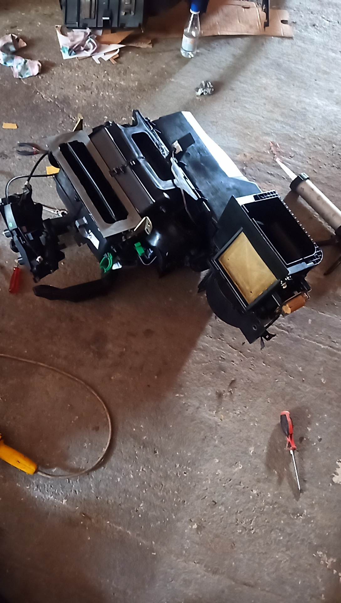

Tante volte trovi un impianto da installare, consiglio spassionato...cambia il radiatore del riscaldatore..
Ciao, grazie del consiglio! Come mai sarebbe da cambiare, se posso chiedere?
Perché almeno sulla mia (prima serie ts) non ha un finecorsa e di conseguenza rimane costantemente alimentato. Il risultato è che il motore surriscalda e gli ingranaggi di riduzione si spaccano. In alternativa è il caso di mettere due microswitch che segnalino il finecorsa e che di conseguenza stacchino l'alimentazione
