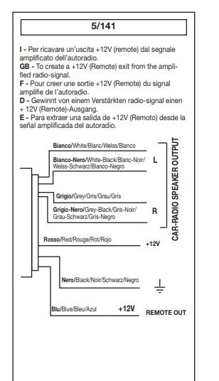

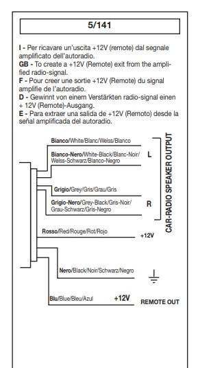

Devi collegare i 2 cavetti che arrivano dalle casse all'ampli sul dispositivo Phonocar (cavi bianco-bianco/nero oppure grigio-grigio/nero). Poi ci dovrai portare il +12V e la massa. Infine il cavetto blu ti da il remote da collegare all'amplificatore

Quindi dovrei portare il + e il - che vanno dal sub all amplificatore al posto di quelli delle casse?
No.
Il + e il - di alimentazione vanno sia sul dispositivo che sull'amplificatore.
Poi sul tuo amplificatore arriveranno in ingressoi cavi da una cassa (sono quelli che portano il segnale dall'impianto audio dell'auto). Quei cavi li devi portare anche al dispositivo.

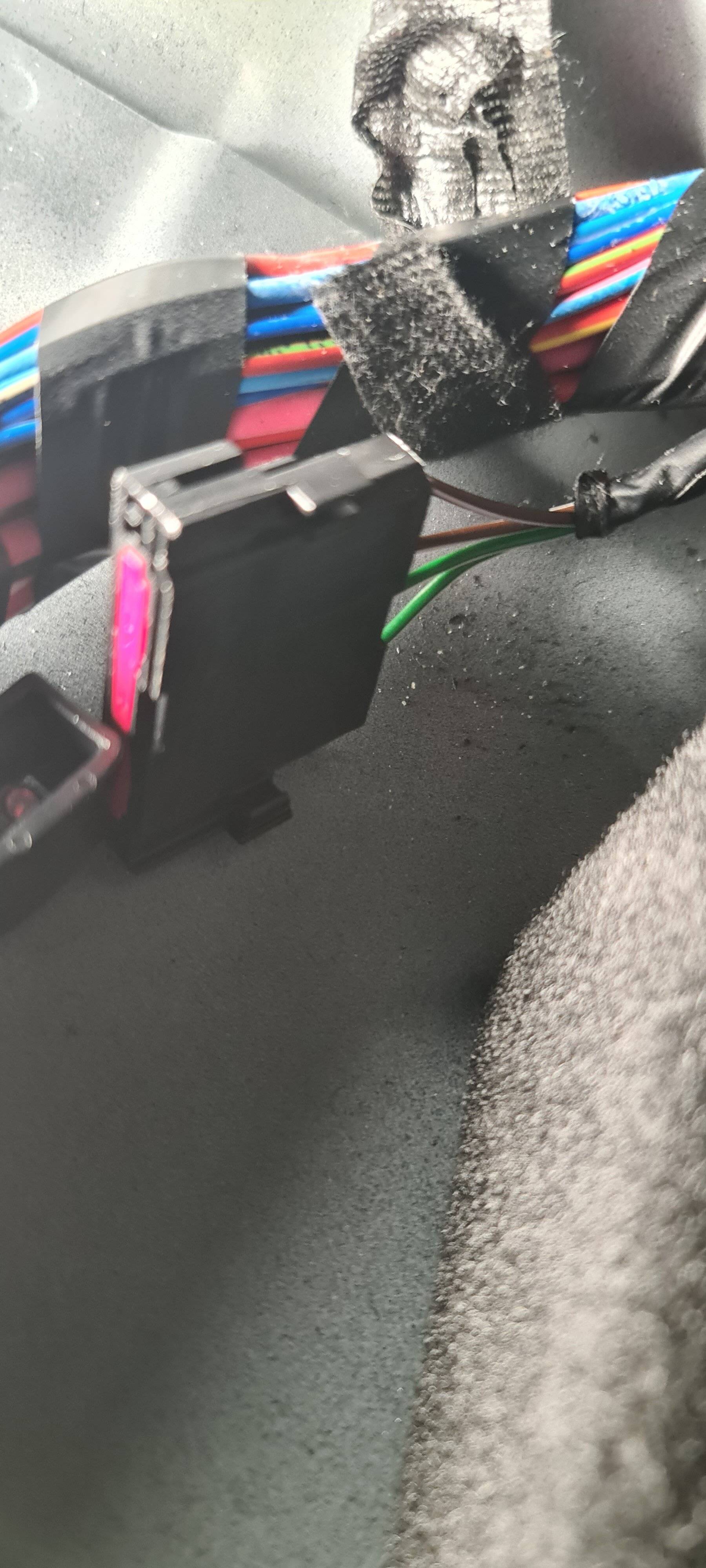

Buongiorno e tantissimi auguri per il nuovo anno a tutti, scusate ma questi non sono i cavi delle casse? ho una giulia sprint del 2022 con l'impianto base e nel baule ho trovato questi cavi, voglio montare il subwoofer originale, grazie a chi mi risponde o se si trova uno schema con tutti i cavi.
