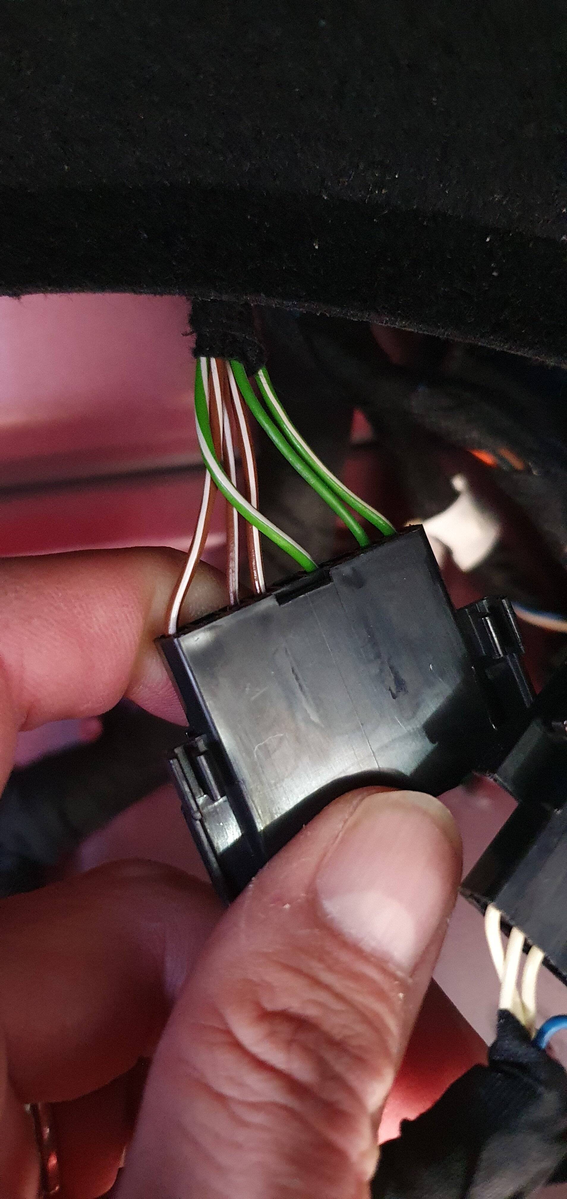

una domanda...ho visto nel baule la palstica sinistra i contorni dal amplificatore hk...chi si può collegare il sub amplificato?
voglio dire arrivammo ..i cavi de gli altoparlanti? e c'è 12 vi è terra?
si è così quelle sonno i colori qui?
grazie.

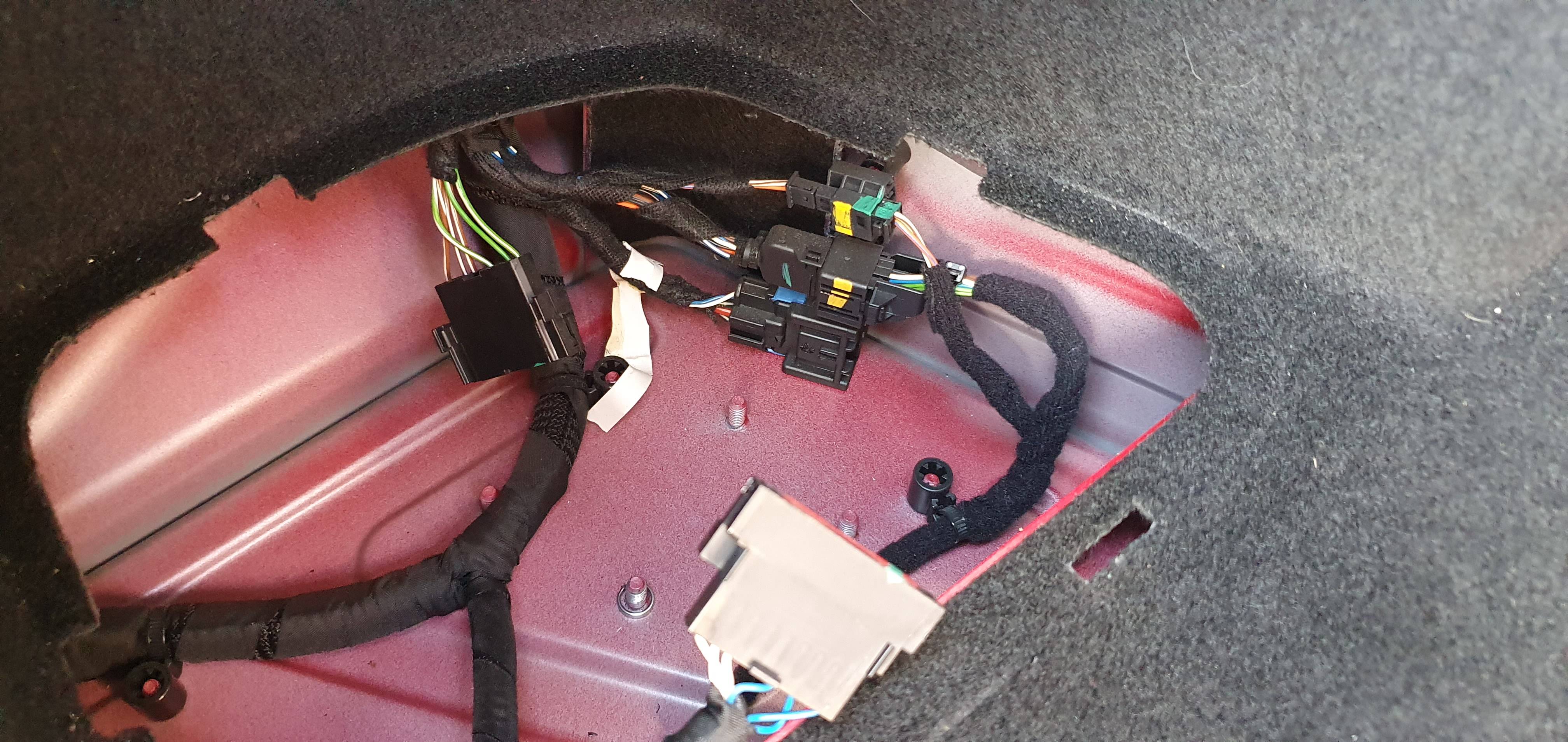

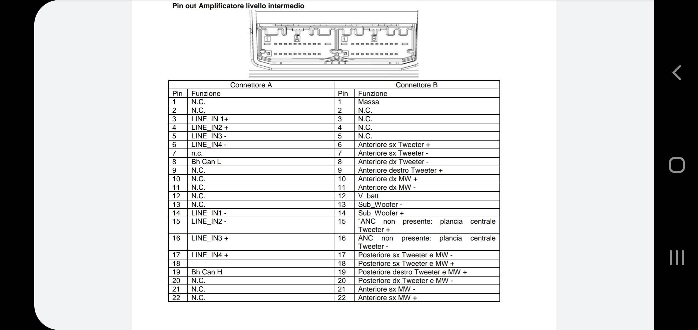

sarebbe così? qui si può collegare il sub autoanplificato?
sul conectore B c'è tutto?

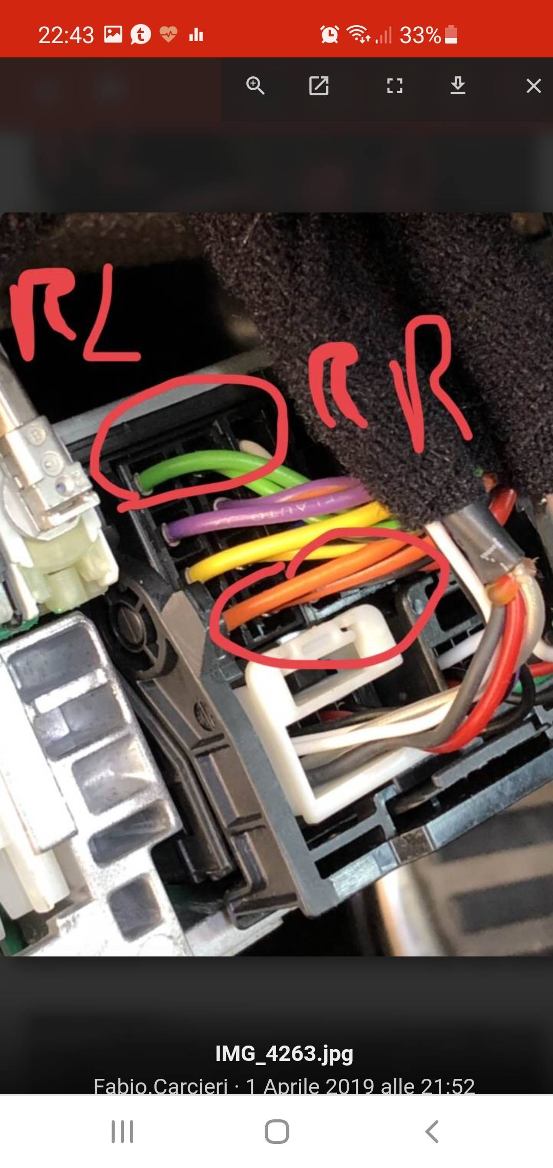

o magari non ci sonno qui.im cavi di altoparlanti posteriori dx e sx? allora devo fare la connessione su conectore frakAa vero?
posteriore dx + arancione
posteriore dx + arancione/ nero
posteriore sx + verde
posteriore sx - verde/ nero
e così...?

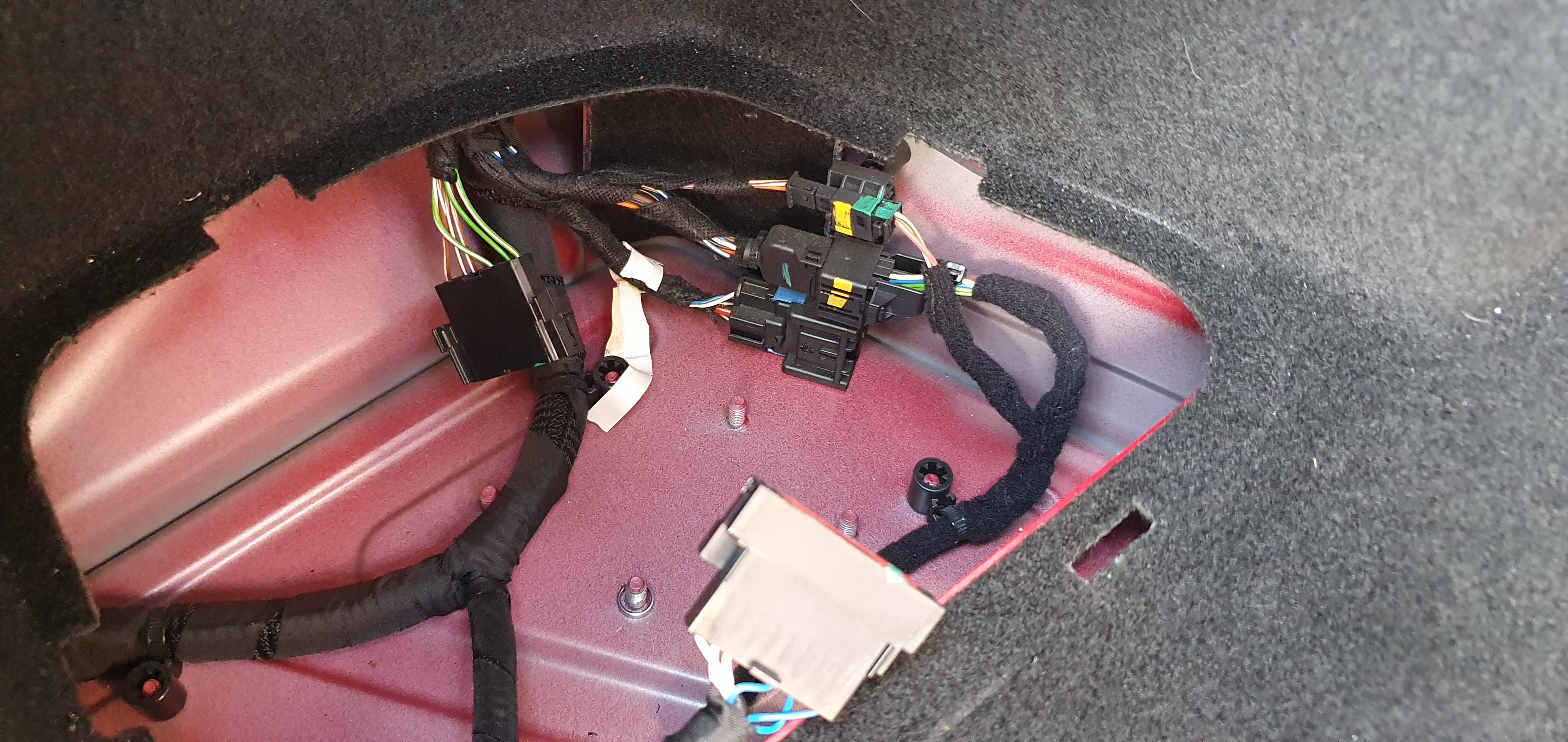

puoi..12 vi+ e nada posso.prendere dal cofano..se va lì il sub
o sotto.y piedi del passagero nella scatola.. fusibile..?

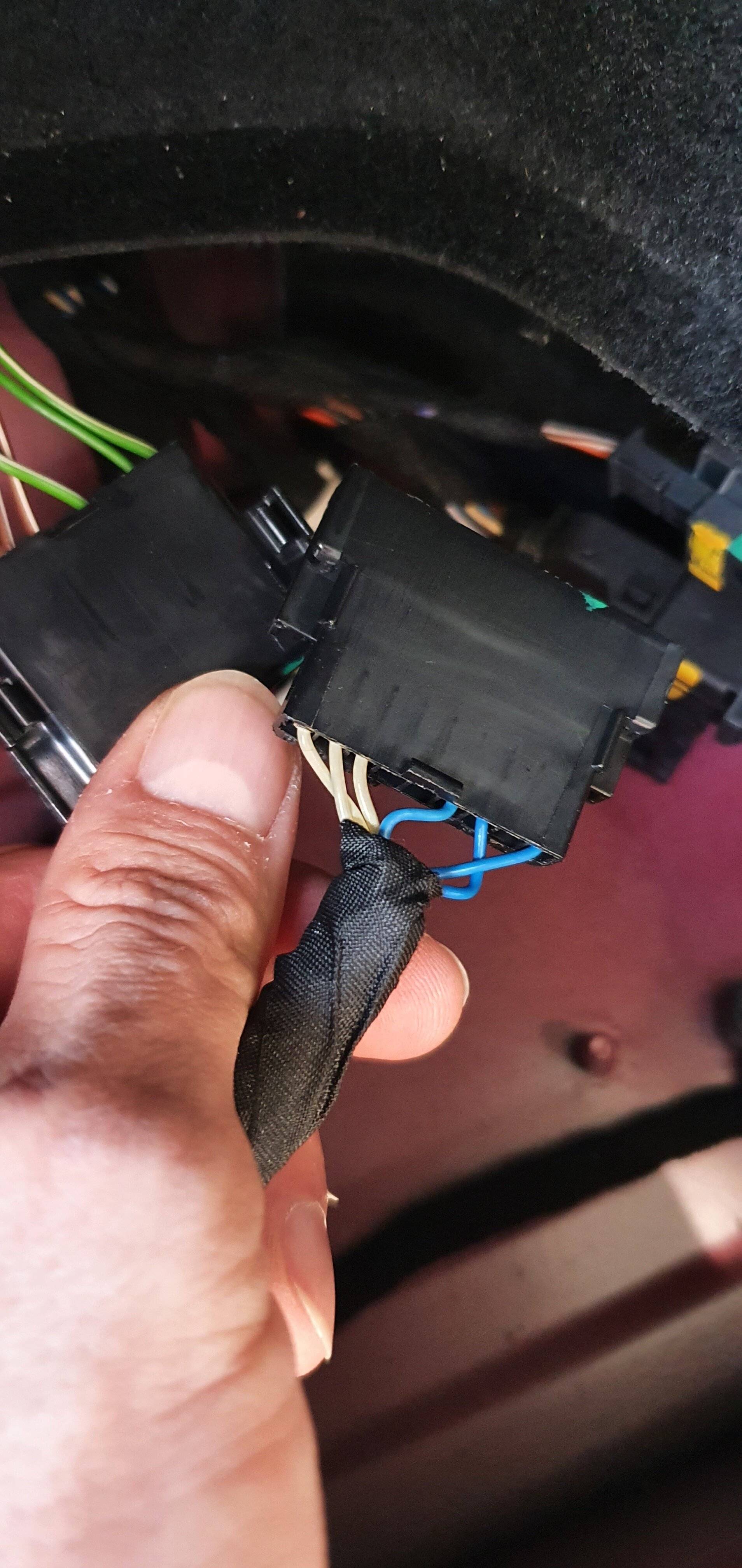

La cappelliera è stata smontata, i cavi li ho passati usando la sonda in plastica per non smontare
Nessun cavo tagliato, ho creato spinotti ad hoc da spinotti preesistenti
