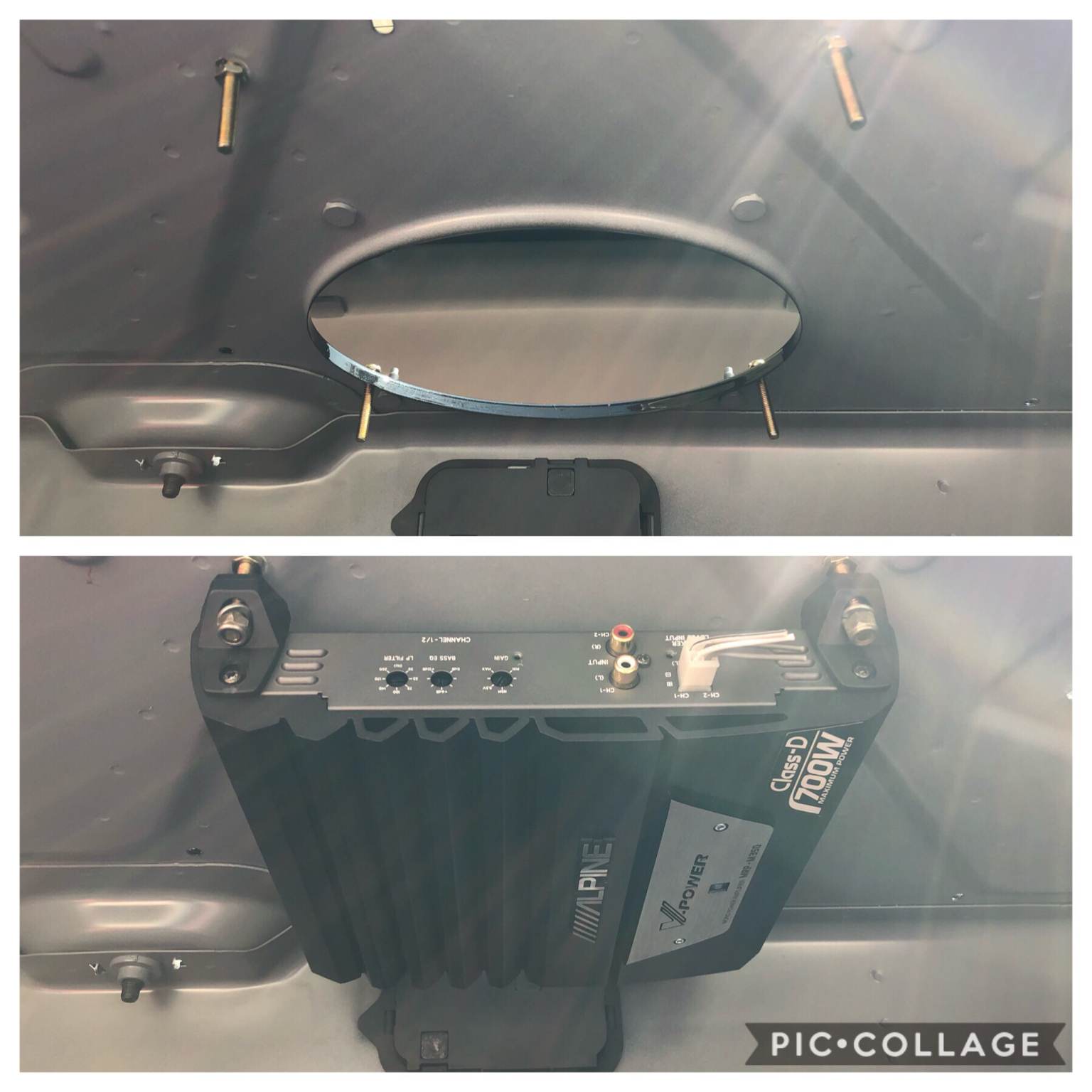

Ragazzi…per il cavo del remote qualcuno sa qual è? Ho visto un video su YouTube che dice di usare un filo giallo-rosso (sotto chiave) che si trova sotto la scatola fusibile nel bagagliaio
Visualizza allegato 183978

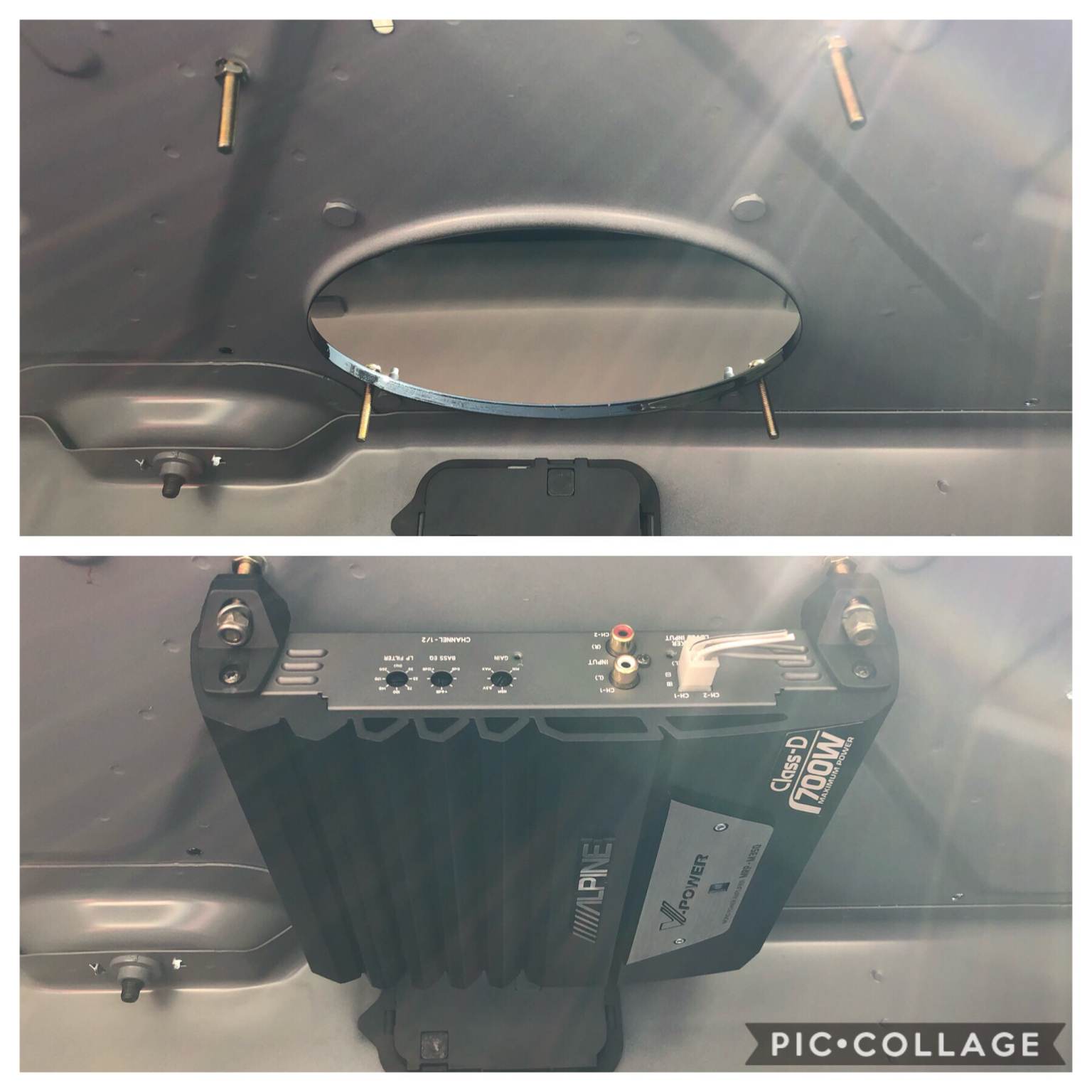

L’amplificatore l’ho posizionato Sotto la capelli era al centro dove c’è il tappo del Sub di fabbrica... i cavi tutti sul pannello della cappelliera, isolati e fascettati
Dove hai preso il filo del remote? Io l ho collegato sotto la scatola fusibili nel bagagliaio ma l amplificatore si accende ogni volta che si accende il quadro anche a stereo spento

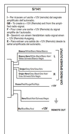

Oppure ci sono dispositivi da collegare sull'ingresso audio dell'ampli e che ti creano il segnale remote per accenderlo. Uno può essere quello che produce Phonocar:
Comunque sia, anche la soluzione che hai usato può andare bene. In fondo non succede niente se l'ampli si accende senza aver niente in ingresso...
Ci sono amplificatori che non necessitano di remote in quanto rilevano il segnale in ingresso e si accendono in automatico.
Sai come si collega? io ho un amplificatore mono canale solo per il sub
Devi collegare i 2 cavetti che arrivano dalle casse all'ampli sul dispositivo Phonocar (cavi bianco-bianco/nero oppure grigio-grigio/nero). Poi ci dovrai portare il +12V e la massa. Infine il cavetto blu ti da il remote da collegare all'amplificatore
