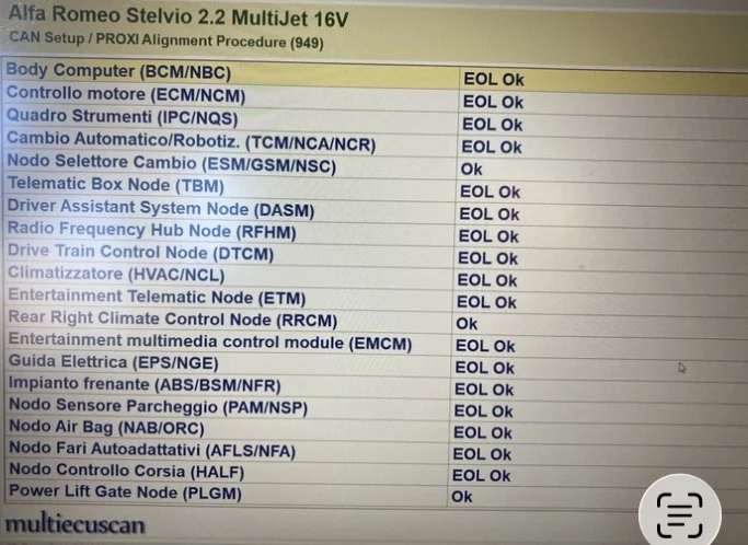

sono riuscito a risolvere gli errori di allineamento.
Ma ho alcune funzioni che ho attivato che continuano a non funzionare.
Far controllare Traffic Sign Recognition (TSR) e Far controllare Intelligent Speed Control (ISC)
Potrebbe essere che non sono compatibili con la mia versione?

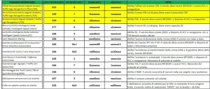

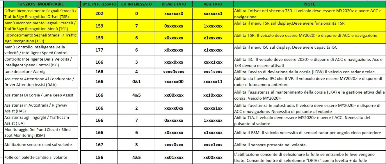

Qui trovi quali bit modificare nei vari byte del proxy della tua auto dedicati alle funzioni desiderate.
Operando ovviamente con Mes. Ricordati di salvare il proxy originale in un file di testo prima di fare qualsiasi modifica, così eviti di fare casini.

Intanto grazie! Solo che non ho capito dove e come devo inserire questi codici.

ciao, innanzitutto grazie, ti chiedo una info, es. il bit 159 , disabilitato è xxxxxxx0 e abilitato è xxxxxxx1, come traduco in esadecimale le x?

Scusami ma non capisco come abilitarlo… non riesco a capire quale sarebbe la numerazione corretta del byte.. (es: C0, 01..)
Perché in quei byte ora ho 00.
Ma è necessario anche un reset dell’angolo sterzo?
