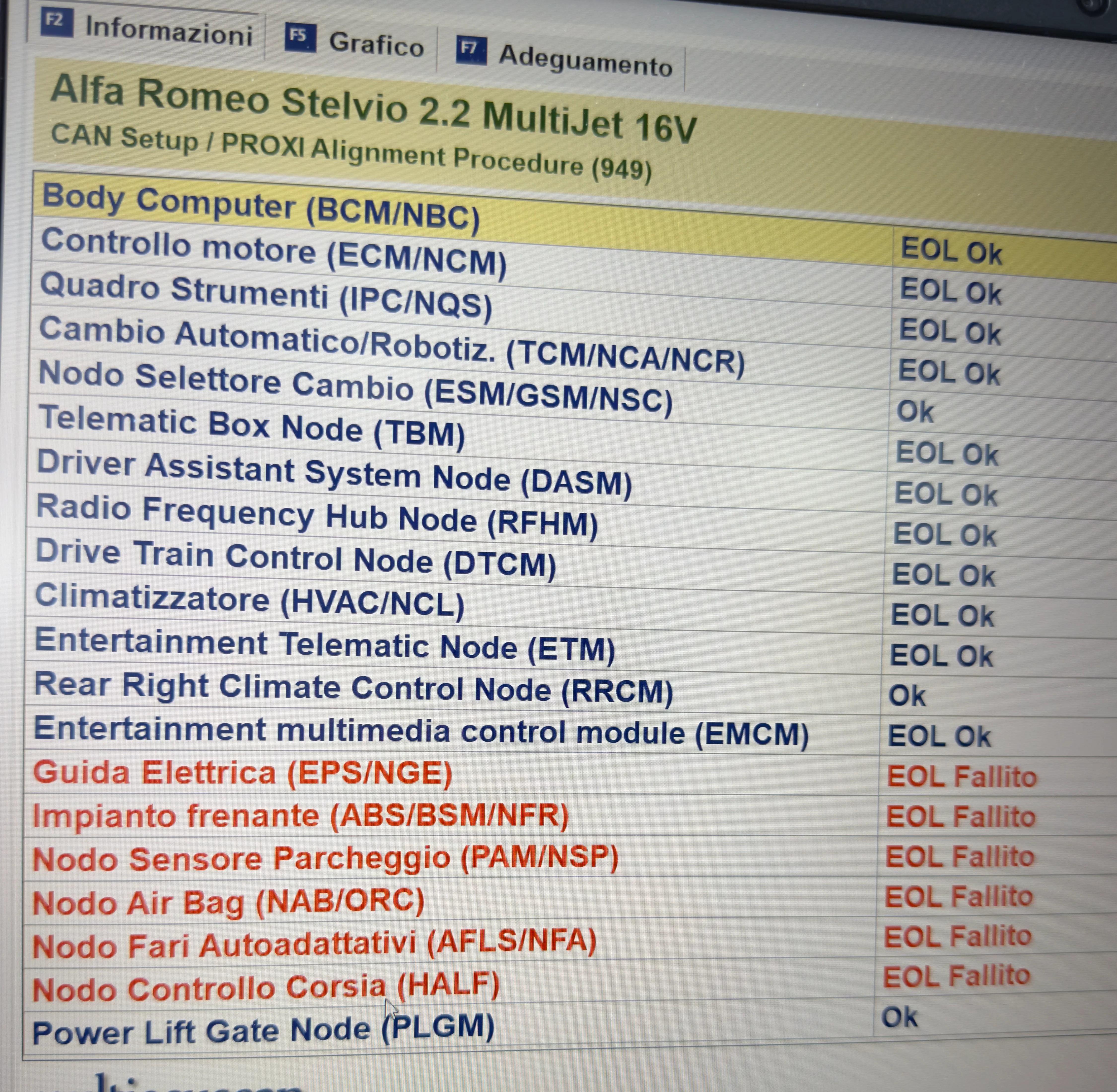

Non so se può essere utile ma ho questa schermata nel can setup.
ho bisogno di un vostro aiuto, grazie. Dove sbaglio?
inavvertitamente hai cambiato il proxy, dovresti ricaricare il proxy originale, l'avevi salvato?
Devi rifare allineamento PROXI.
AlfaOBD fa casini sul proxi e lo sballa sempre.
Usa multiecuscan vai nella centralina "BODY COMPUTER", usa la combinazione di tasti CTLR-ALT-C ti usciranno una serie di caratteri alfanumerici, è la tua configurazione proxi.
Copiala ed incollala in un file di testo e conservatela.
Dopo fatto questo, sempre nella stessa sezione da multiecuscan avvii la procedura di allineamento proxi.
Va fatta a quadro acceso motore spento, devi avere batteria carica, meglio se usi un mantenitore.
Non aprire o chiudere le portiere durante tutta la procedura, assicurati di avere il cavo blu ed il cavo grigio, il software durante la procedura ti dirà quando usare uno e quando usare l'altro.
Fatto questo spegni e riaccendi ed i km non lampeggeranno più.
