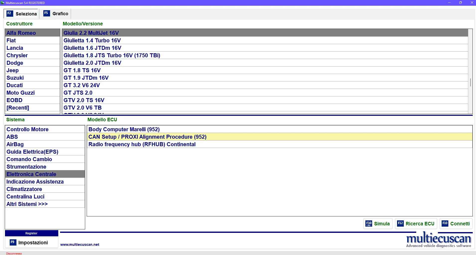

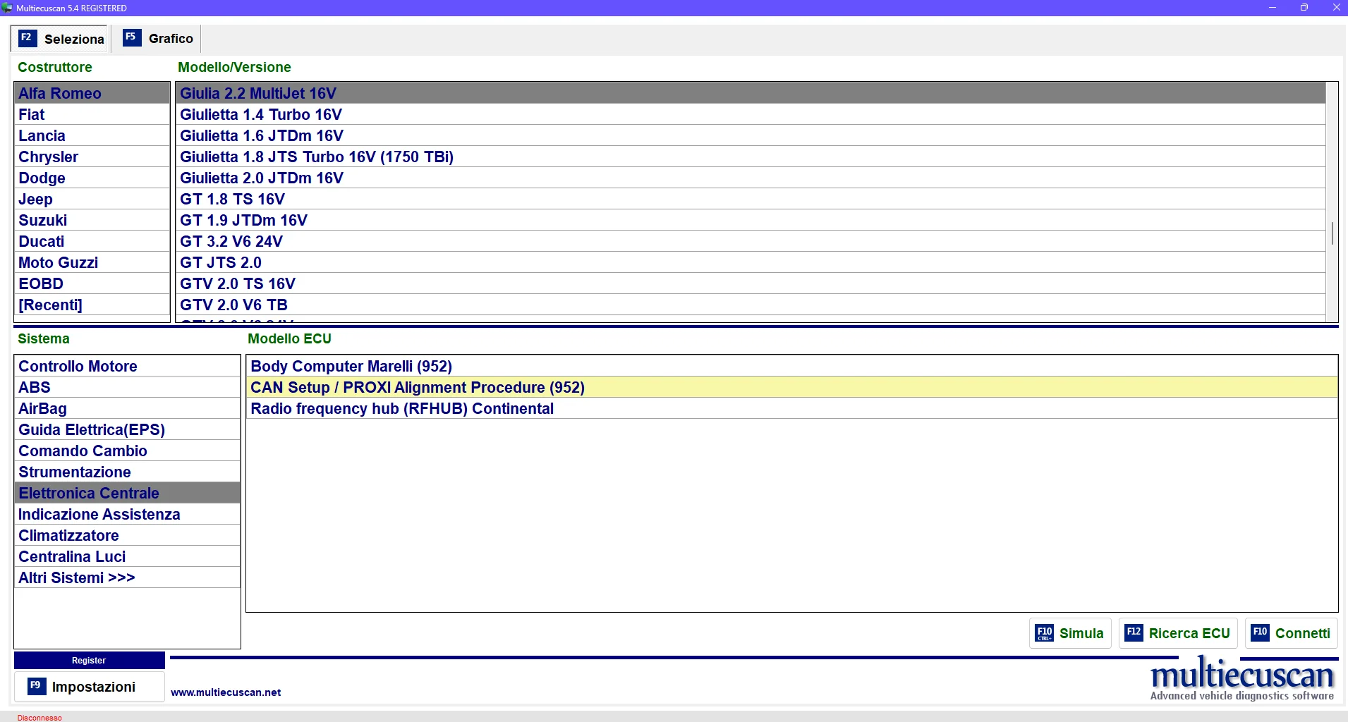

Per trovare il tuo proxi devi innanzitutto avere Mes registrato, poi una volta collegato alla tua porta obd selezioni elettronica centrale e vai su CAN/Setup PROXI Alignment Procedure e ti connetti

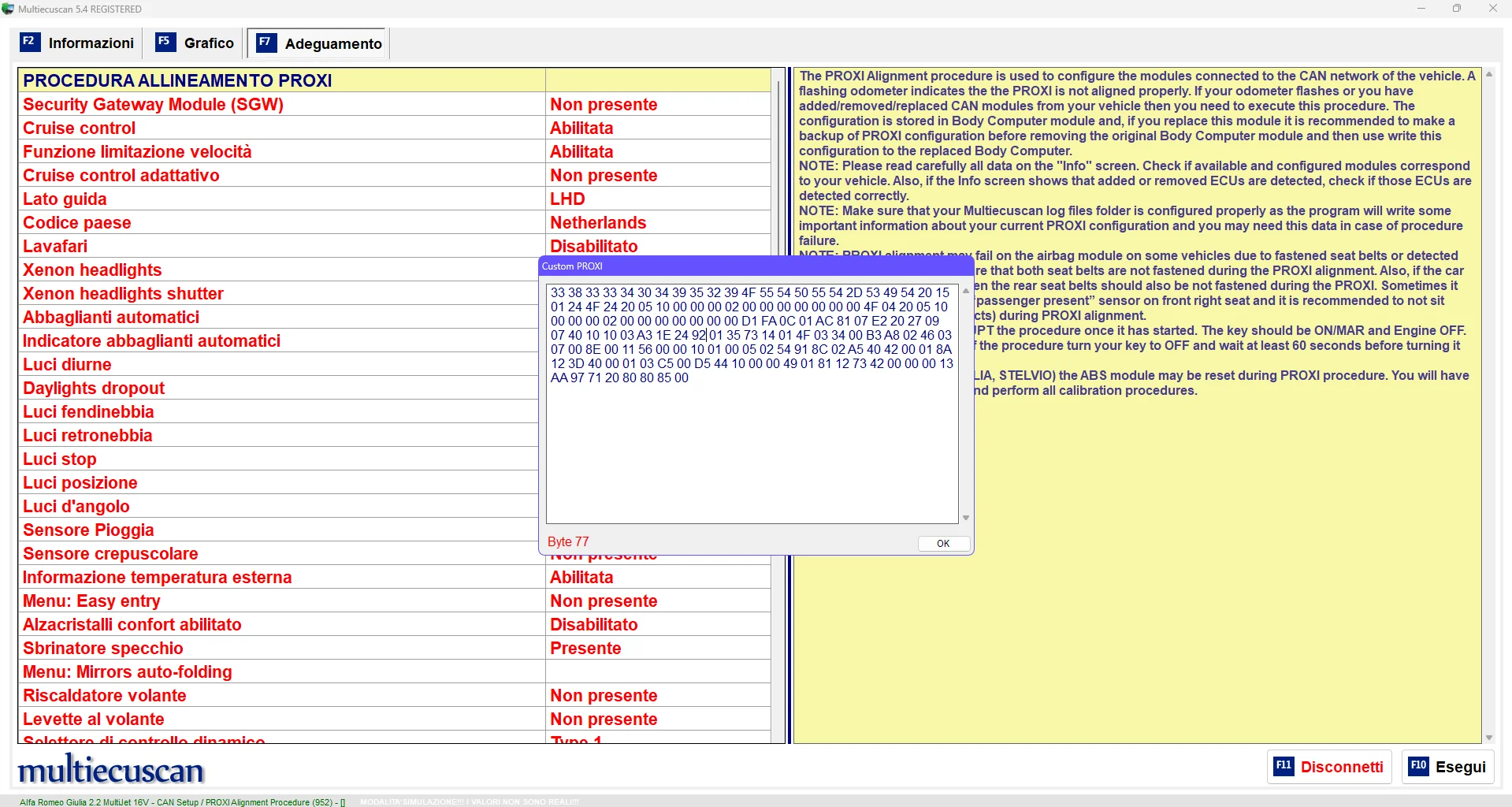

Dopodiché una volta aperta la pagina di connessione vai su ADEGUAMENTO e lì digiti CTRL+ALT+C e ti si aprirà la finestra proxi

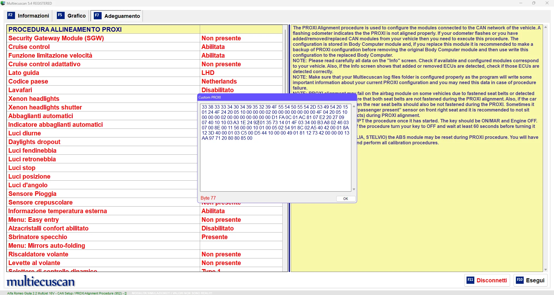

Per prima cosa seleziona tutti i valori all'interno della finestra e copiali in file di testo nominandolo magari "Proxi originale" e segnando anche la data. Le immagini che allego sono in modalità simulazione, quindi il proxi non è veritiero. Tutte le coppie alfanumeriche che vedi sono byte in esadecimale, e se le selezioni in basso a SX ti indica il numero (come vedi nell'immagine è selezionato il byte 77).
Una volta che hai selezionato il byte che ti interessa, lo devi convertire in binario (ti basta una qualsiasi app che trovi su play store o anche la formula presente su excel). In questo caso abbiamo selezionato il byte 77 che ha come valore 92 che convertito in binario è 10010010. Ricorda che il binario presenta 8 cifre che vanno lette da DX verso SX iniziando a contare dallo 0. Diciamo che vogliamo andare a modificare il bit 3, che al momento è 0, per attivare la funzione desiderata devo mettere 1, quindi il nuovo binario sarà 10011010 che una volta convertito in esadecimale sarà 9A, il quale lo andrò a sostituire al valore presente nel proxi.
Le X inserite nel binario al posto dei numeri presenti nella tabella corrispondono al bit presenti che non mi interessano modificare, ossia, prendendo come esempio il binario di prima, XXXX0XXX. In pratica le X servono solo indicare bit presenti ma non interessati alla modifica.
