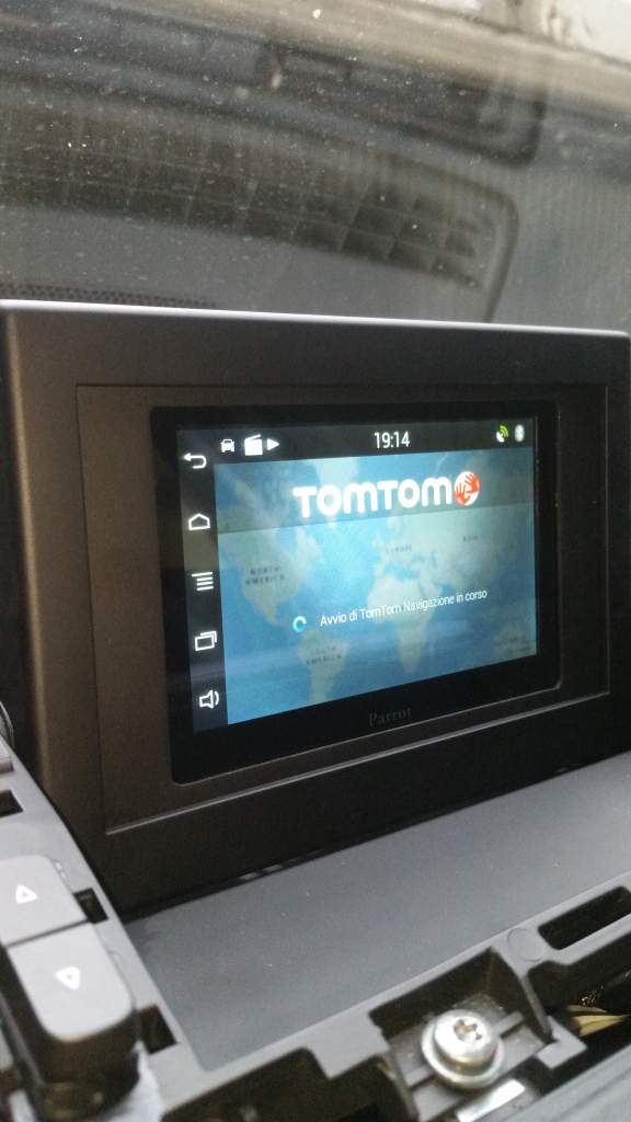

- E' presente un buon navigatore Tom Tom (a pagamento, circa 60 Euro) anch'esso integrato sugli altoparlanti dell'auto. Fantastico!

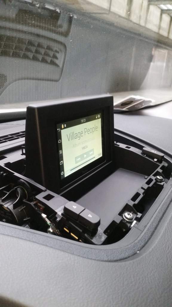

Integrare il tutto nello schermo del radionav... eliminando la ventosa ed i cavi volanti.
Innanzitutto ho impiegato un pò a trovare uno schermo per radionav usato... ma poi tramite un contatto sono finalmente riuscito a trovare la via giusta anche se non è stato semplice. Avevo quasi rinunciato.
Comunque se pazientate a volte se ne trova qualcuno anche sulla baia.
Il prezzo medio è di circa 250 euro.

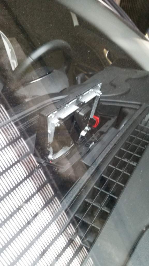

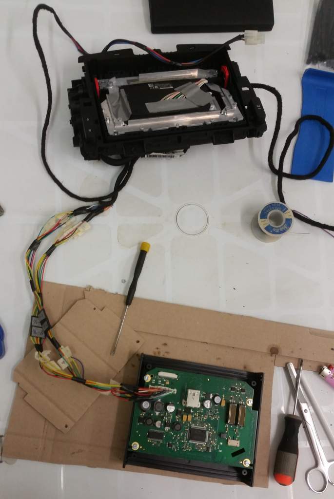

Una volta ricevuto il pacco dovrete smontare quasi tutto, togliere il monitor lcd orginale, togliere la scheda elettronica (da conservare in quanto servirà dopo), costruire una mascherina per adattare il vostro navigatore alla "finestra" del radionav originale. Il monitor originale infatti è' un 7 pollici e quasi nessun navigatore arriva a queste dimensioni. Sarà quindi necessario costruire una mascherina in alluminio e verniciarla.
A questo punto bisognerà acquistare una scatola per elettronica dove collocare la scheda elettronica, in quanto il meccanismo motorizzato, senza di essa non funziona. Sarebbe anche possibile collocare la scheda all'interno del vano del radionav, dietro in navigatore, con un lavoro di adattamento, per un lavoro più pulito. Io ci ho provato, però ho notato che indeboliva notevolmente il segnale del navigatore, il quale diventava lento ad agganciare il segnale e a volte si "perdeva" per strada, Ho dovuto quindi optare per una collocazione esterna, in una scatola a parte ed ora il segnale è perfetto e veloce come prima!.
Vi avverto che dovrete armarvi di saldatore e pazienza in quanto ci sono un sacco di cavetti minuscoli da prolungare... Una ventina circa.

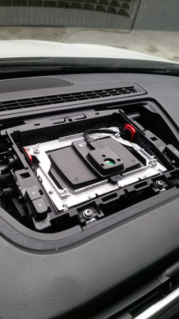

Poi dovrete trovare il modo di fissare il vostro navigatore all'interno della scocca del radionav. Qui ognuno può fare come ritiene più opportuno. Io sono riuscito a farlo utilizzando il supporto originale del monito lcd. Quelo argentanto nelle foto. E' la soluzione migliore.
Infine dovrete comprare una prolunga usb da pannello che dovrete far arrivare nel cassettino porta oggetti, in modo da non avere cavi volanti anche qui.
Insomma è un lavoro abbastanza complicato.
Ma adesso passiamo a qualche foto.
