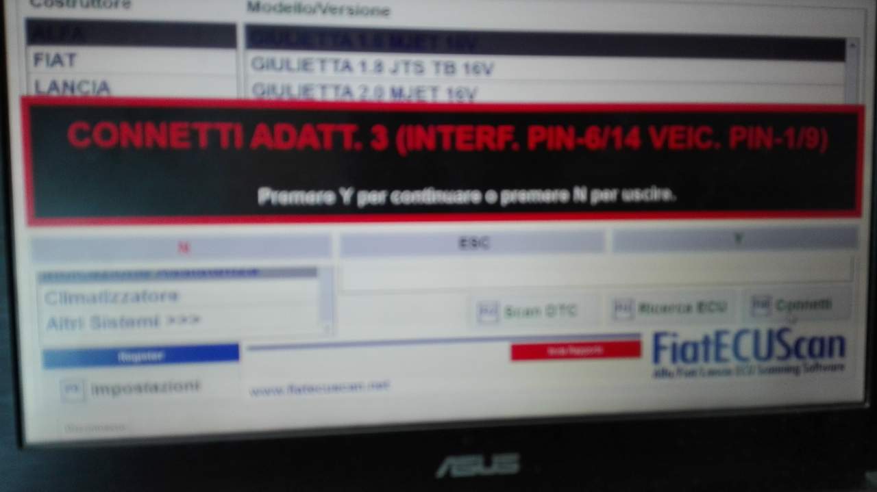

Ciao ragazzi, ho un problema con la elm327 e la mia giulietta 1.6 jtd.
Visualizza allegato 119920
Ho rimosso dalla stessa la resistenza 121 per la comunicazione can.
Mi collego normalmente al controllo motore, ma se tento di collegarmi al reset del service ricevo questo errore.
che può essere?
Visualizza allegato 119921
Provabilmente devi adndare in impostazione e vedere se la porta la legge, perchè elm327 avrà sicuro diverse impostazioni e devi scegliereuna oppure lo fa lui in automatico, ma gli devi sempre dare il via ad una ricerca della periferica come lo esegue Texa, Fiatecuscan e altri

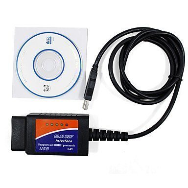

Ciao a tutti. Ho lo stesso problema.
Vorrei sapere primo se il mio elm è cinese e che versione dato che non c'è scritto. Il mio è con l'adesivo rosso e blu. Niente v. Che indichi la versione. Io non voglio toccare la resistenza per evitare danni comunque è la r14 da rimuovere.
Inoltre vorrei capire quali sono gli adattatori da comprare? Quelli uno rosso uno giallo e uno nero?

Se vai sul sito di multiecuscan vedi i cavi che ti servono per fare le varie cose,comunque senza cavi centralina motore e basta,con il cavo 3 giallo linea can...
