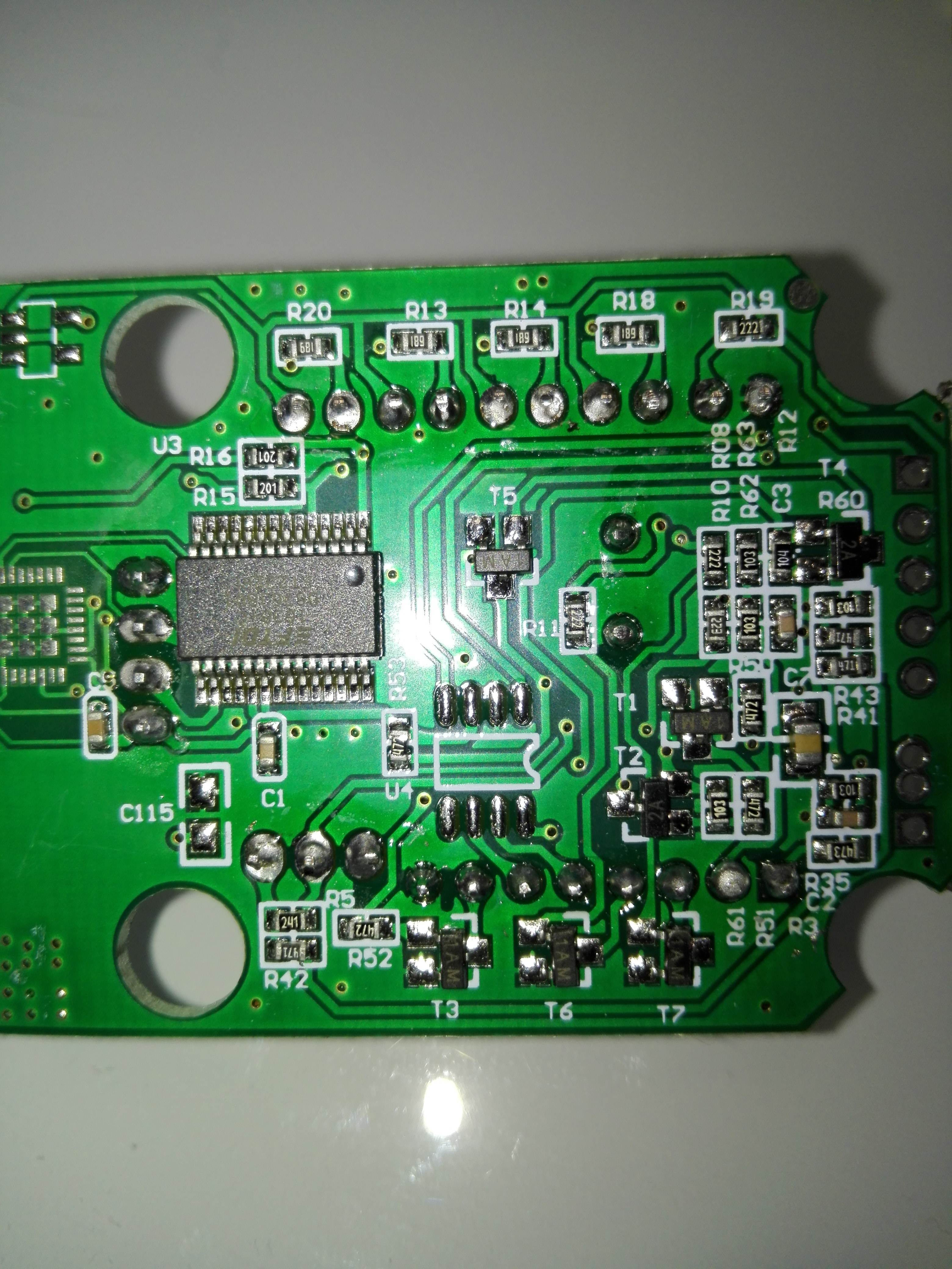

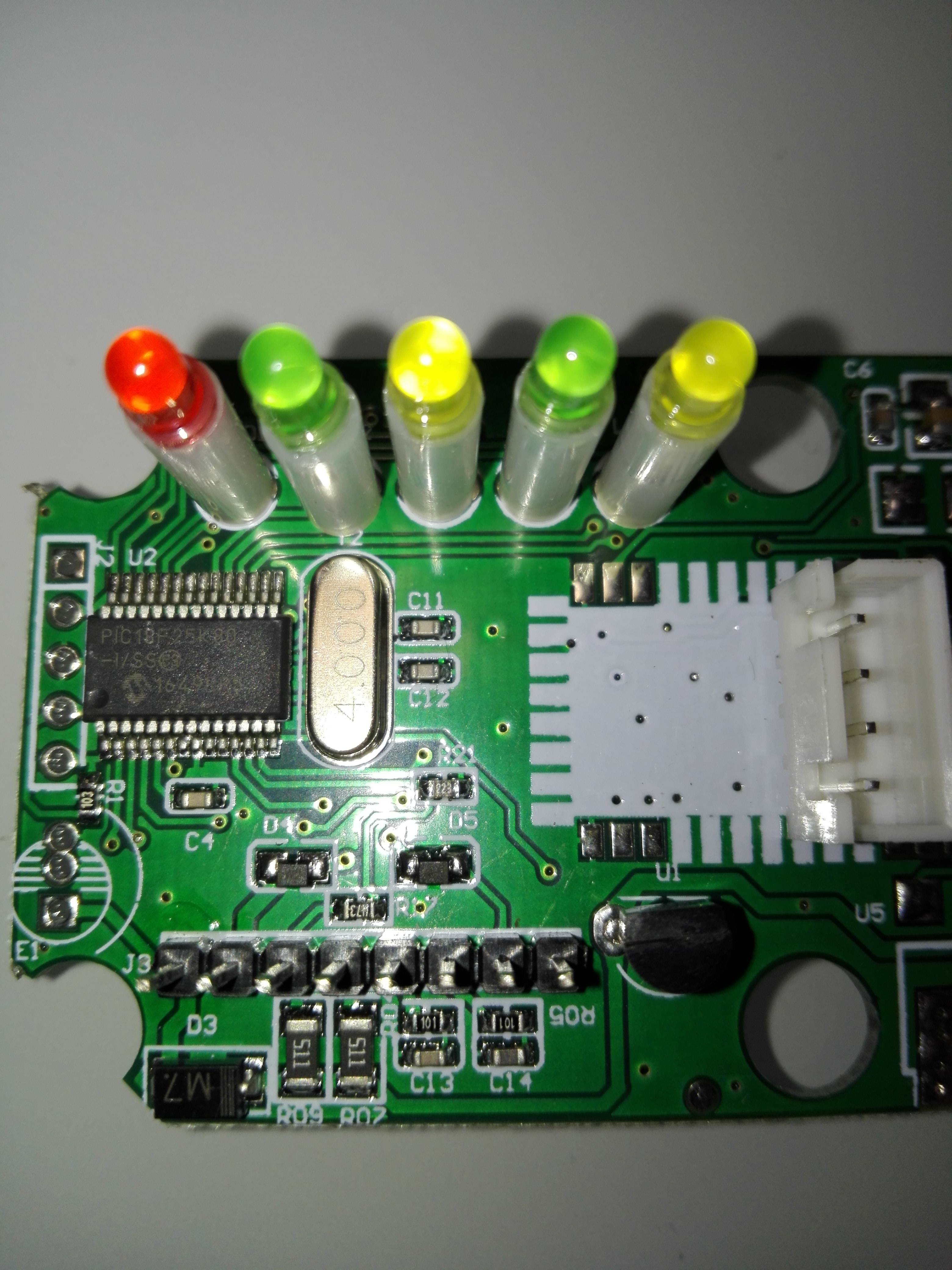

Salve a tutti, ho acquistato anche io elm327 ma legge solo la ecu. Ho fatto delle foto sapere dirmi se devo eseguire la modifica e se si come? Qui di seguito le due foto fronte retro del circuito. Grazie in anticipo
    881.9 KB · Visualizzazioni: 894
    1.2 MB · Visualizzazioni: 832
Niente, ho appena provato col cavo giallo ma non funziona, la linea can non la vede, se qualcuno mi sapesse dire su questo tipo di scheda cosa dovrei fare ne sarei moooolto grato
multiecuscan 4.0 regolarmente registrato, non funziona la linea can sia su una punto 1.2 16v del 2003 ne su una 159 tbi del 2009
Ok grazie del link, ma modificare l elm per farlo andare come dovrebbe sulla 4.0? Ho già tolto la resistenza ma secondo me c'è ancora qualcosa da fare che non so. Qualcuno di voi che ha modificato l'interfaccia e che mi illumini?
