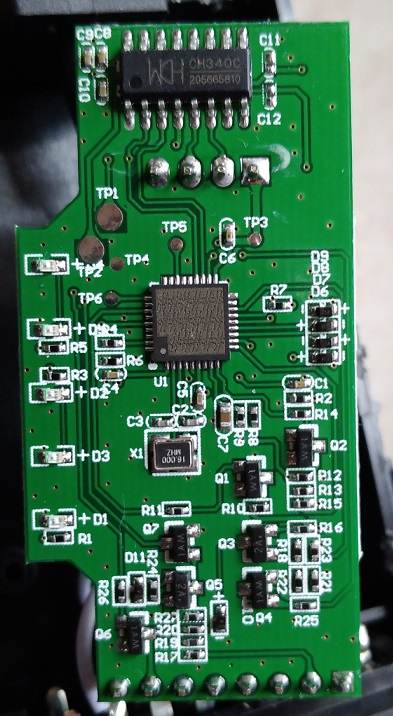

Salve scrivo qui poichè ho un problema simile. Ho da poco acquistato un interfaccia ELM 327 v 1.5 cinese con la sperpera di poterla modificare rimuovendo la famosa resistenza. Il problema è che misurando la resistenza tra i pin 6/14 misuro una resistenza infinita, seguendo le piste non sono riuscito a trovare la resistenza da 120 ohm.
Collegando l'interfaccia a MES risulta ok dai test, ma quando prova a connetterla alle centraline fallisce.
allego la foto della mia interfaccia. Spero che qualcuno sappia aiutarmi. Grazie in anticipo. 140361-1863dcc1130a39314c2aa8c5c7cdd4d3.jpg
Sembra la stessa che ho io . Quando mi connetto mi dice che non è compatibile . Se ho visto bene con le piste 6 e 14 non c'è la resistenza ma un diodo .
Sei riuscito a risolvere ?

A trovarla quella apposita, ho prese già 2 interfacce con tutti gli adattatori colorati e non si collega nulla . Volevo cercare di modificare una delle due interfacce , ma non trovo questa famosa resistenza

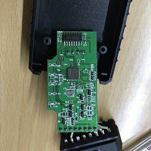

Quella che ho messo e quella che uso io e funziona.. io c’è l’ho da un po’ non credo che abbia subito modifiche.... devi prendere quella specifica per Multiecuscan c’è scritto... poi in giro c’è tanta roba e sicuramente qualcuna non va sarò stato fortunato a trovare questa al primo colpo...
Per entrare nella centralina motore si usa solo interfaccia senza adattatori gli adattatori servono per entrare nel abs airbag body per service ecc
