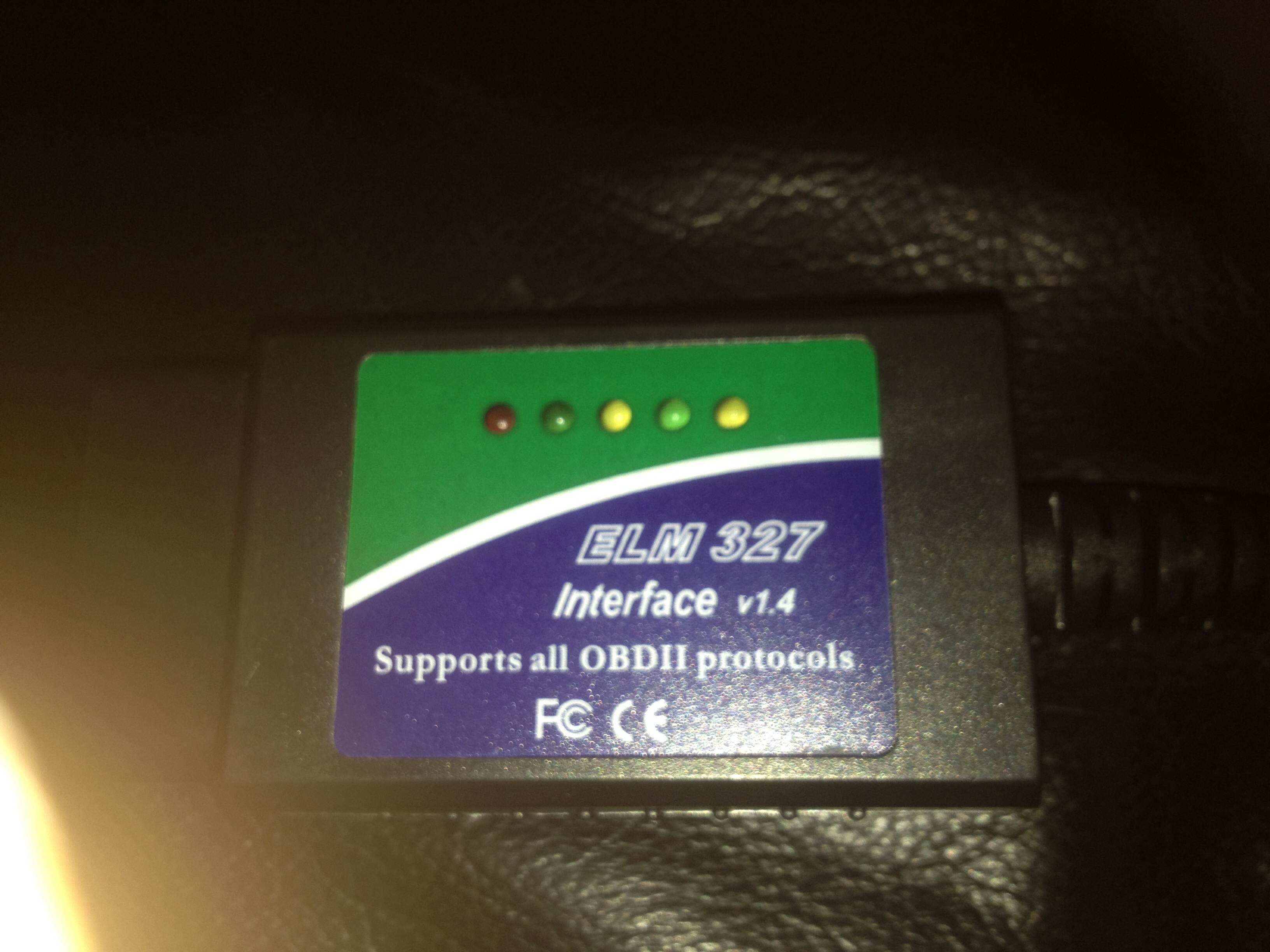

Ciao, possiedo la tua stessa interfaccia, l'hai provata anche con Alfa OBD da cellulare? Io l'ho appena acquistata e ho avuto modo di provarla solo con Alfa obd ma senza successo, non si collega e il led rimane fisso su rosso. Devo ancora effettuare test con software multieuscan da portatile.

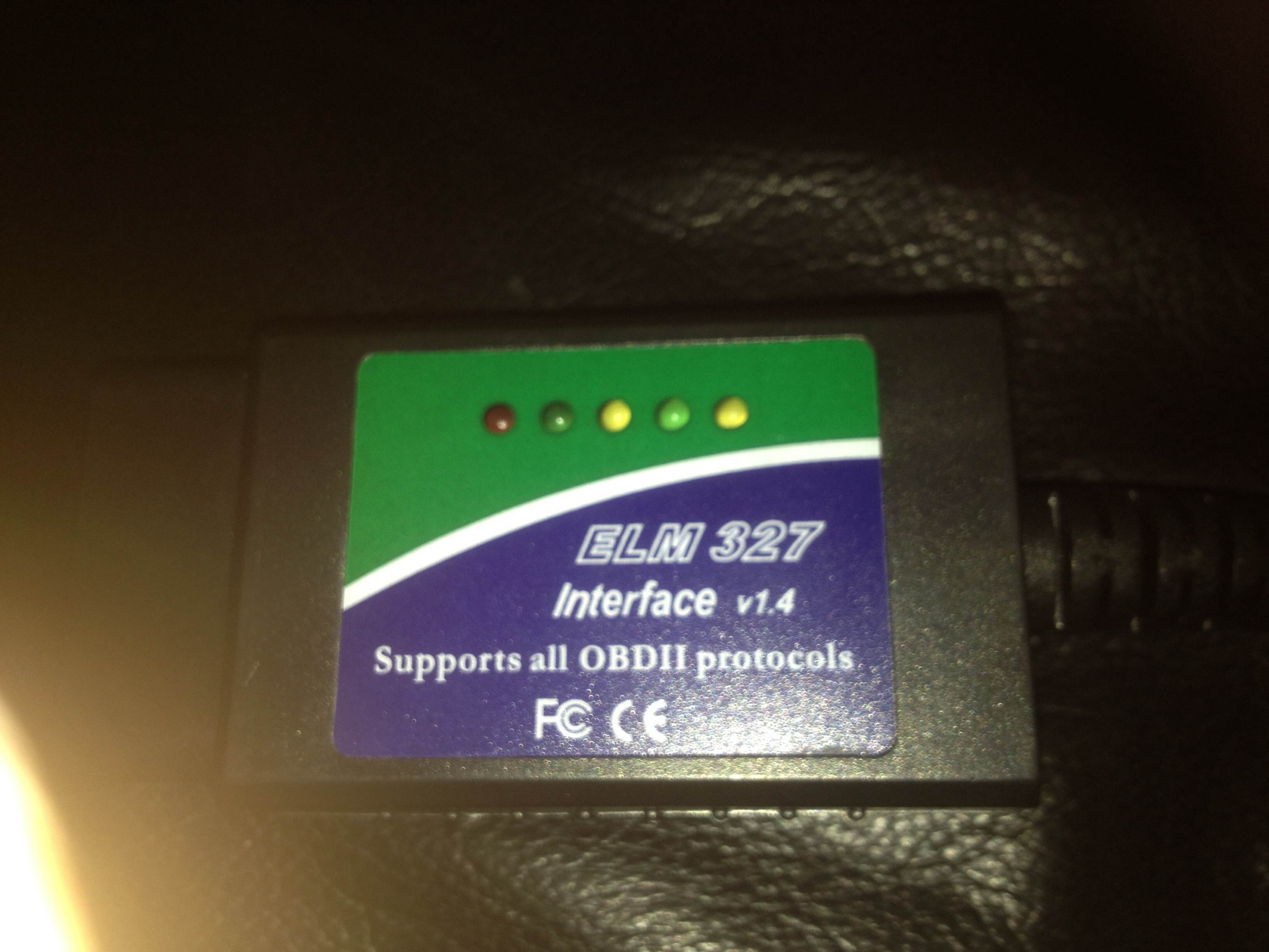

Io uso questo

Da cellulare devi prima verificare che venga vista in modo corretto. Verifica la configurazione, poi la scolleghi dal cell e poi la ricolleghi.
Con windows devi invece prima verificare di avere attiva la porta seriale sulla porta usb dove è connessa l'interfaccia. Trovi istruzioni su internet.
