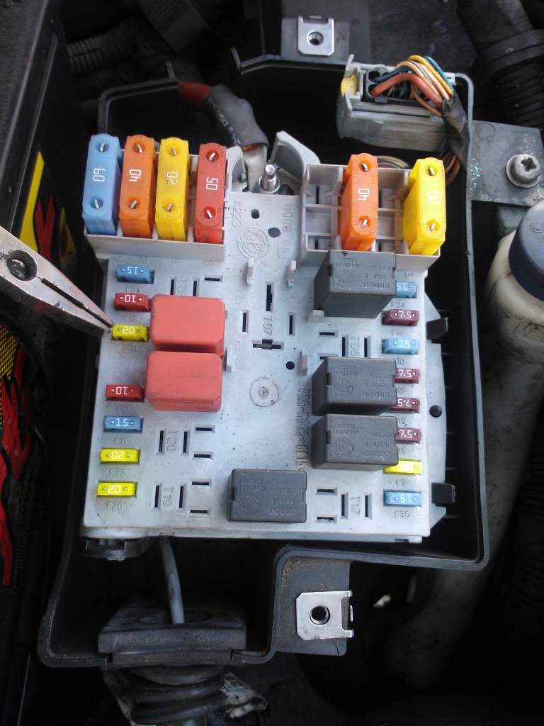

il problema è che tutto l'impianto, viene gestito dal bodi compiuter.quindi se puta caso interrompo il filo positivo che va alla pompa del serbatoio con un interuttore il motore si spegne è ovvio.quando rido' corrente sicuramente si accendera' la spia avaria motore, oppure no' questo è il mistero. qualcuno che ha la diagnosi potrebbe fare questa prova.oppure si potrebbe trovare il fusibile che alimenta la pompa e agire da li.ma il problema è sempre il bodi.
misero ti aggiorno.il fusibile che alimenta la pompa serbatoio è di 20 A e risiede nella fusibiliera motore.come mostrato dalla pinze. ho' fatto la prova staccandolo sia a motore acceso che spento,nessuna spia accesa avaria motore.adesso ci sono parecchie varianti. 1 interrompi il fusibile e con i 2 fili vai in abitacolo oppure con pazienza sganci la morsettiera e cerchi il filo che alimenta il fusibile e porti i fili in abitacolo.oppure + facile alzi la mochet dove cè l'interruttore inerziale (lato destro sedile guida) ( in caso di incidente interrompe la corrente alla pompa serbatoio) stacchi il filo negativo metti un interruttore nascosto e via. WP_000992.jpg
