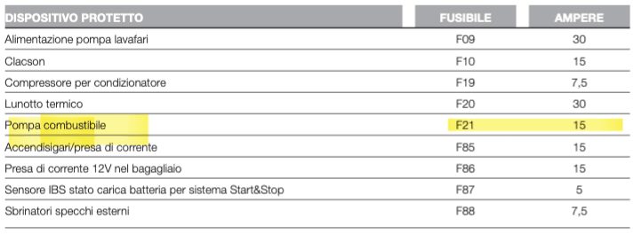

Stavo pensando di inserire anche io un pulsante per il blocco della pompa benzina.
Ho un dubbio sul tipo di interruttore da compare. Su amazon ne ho trovato uno da 6 ampere, però i fili sono più sottili rispetto a quelli della pompa benzina a cui mi aggancio e, mi sembra, si scaldino leggermente.
Qualcuno sa se l'amperaggio a 6 è sufficiente ed eventualmente mi basta sostituire i fili, o se mi conviene cambiare anche l'interruttore?
