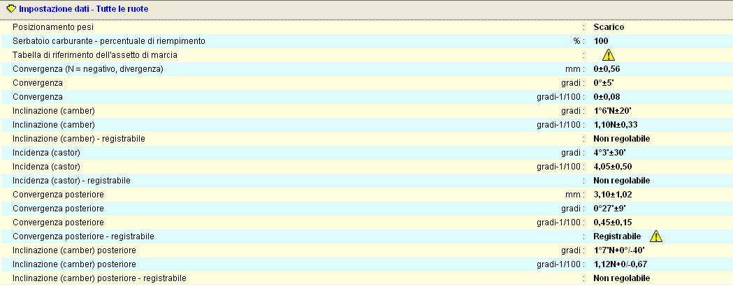

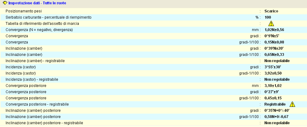

sul Camber e sull'incidenza non puo praticamente fare nulla, ti farà le convergenze anteriori e posteriori magari leggermente in più o meno a seconda ti quanto camber hai giusto per avere un consumo gomme omogeneo senza compromettere la guidabilità. Ecco sotto i valori completi presi da Autodata
