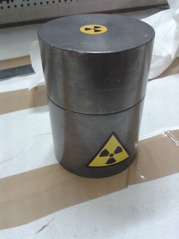

Io per essere sicuri consiglierei di mettere la chiave dentro un bel contenitore tipo questo. 😎
