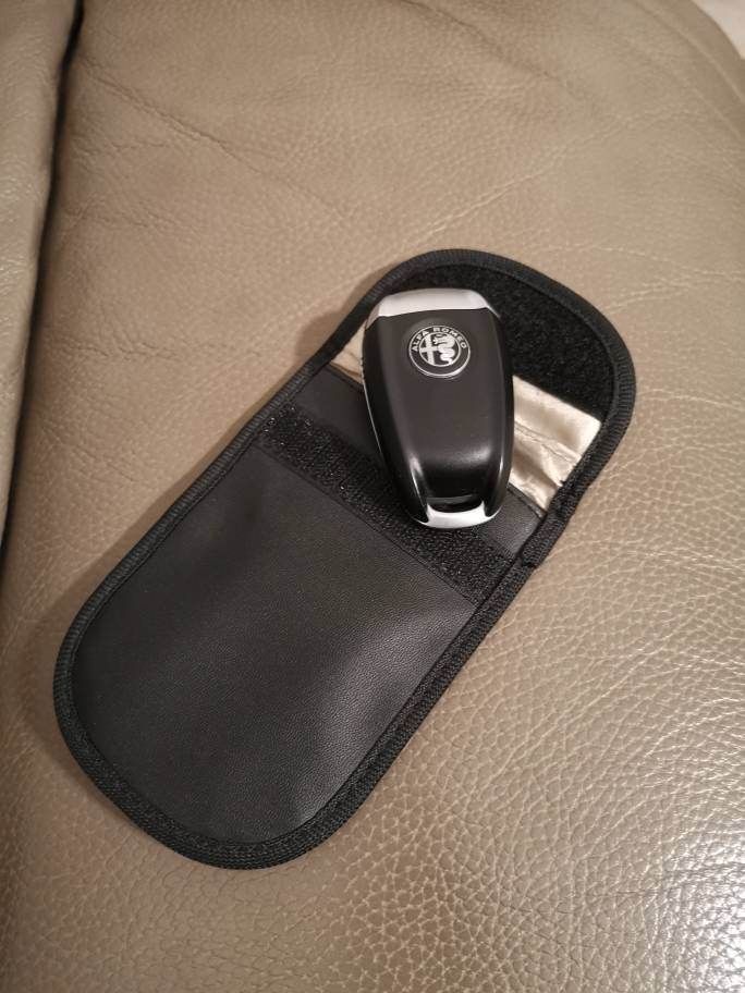

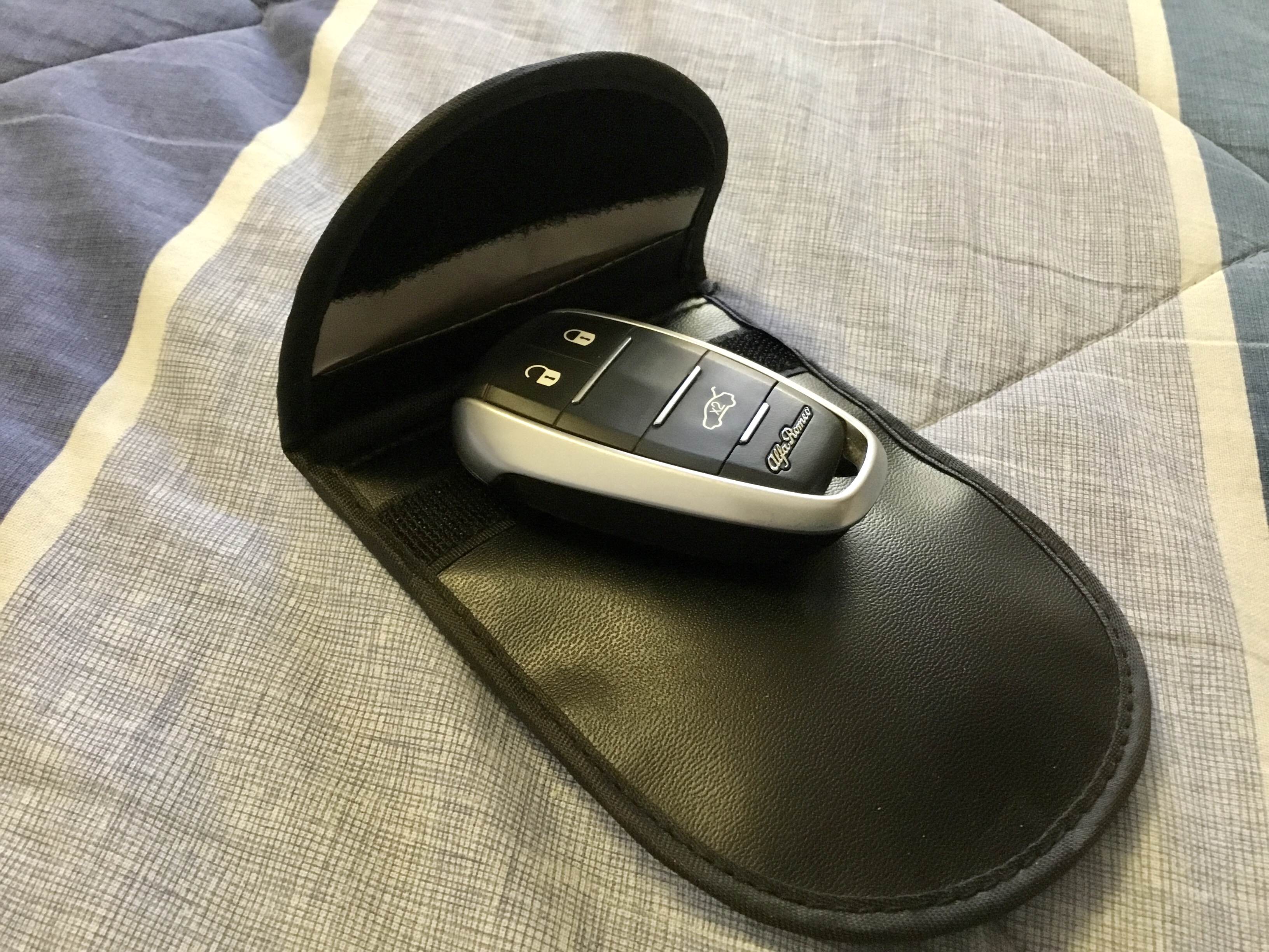

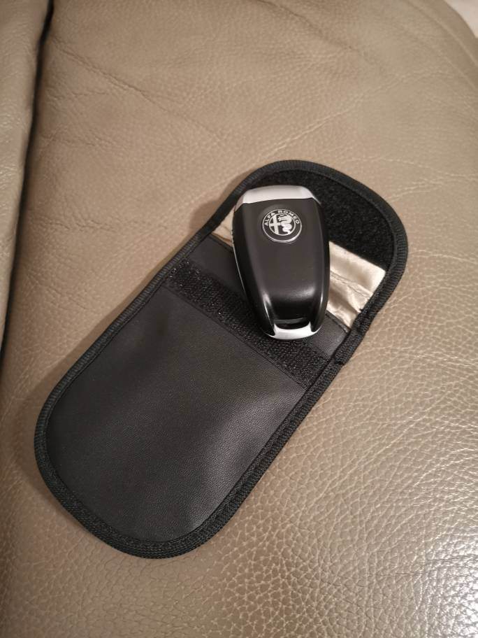

Personalmente,la chiave di scorta a casa l'ho messa in una scatoletta di caramelle di metallo e sopra ho avvolto un paio di giri di carta stagnola.
Se non vi va' di fare tutto questo,staccate almeno la batteria all'interno della chiave .
Sto' acquistando un portachiavi Keyless su Amazon,un po' piu' decente della Stagnola,ha 4 strati di protezione del tessuto a gabbia di Faraday,durera' 6/8 mesi poi sara' da cambiare perche' il tessuto si logora e lascia dei buchi,nella gabbia di Faraday in modo che il segnale fuoriesce da li ed allora e' da cambiare.

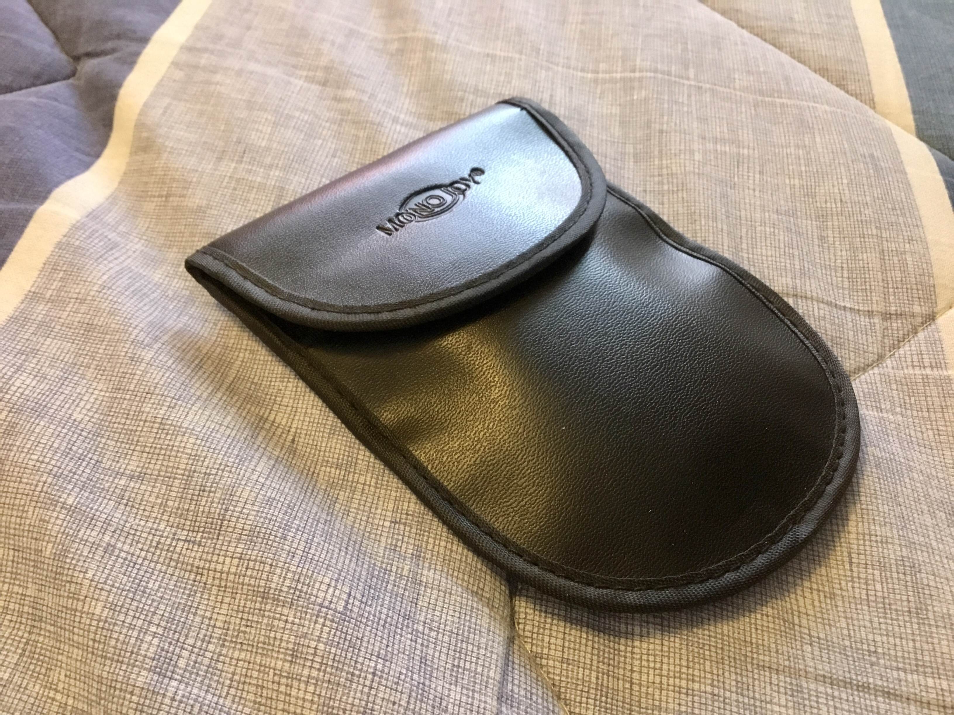

Ero interessato anche io alle "bustine" schermate ma ho letto che dopo un po' perdono la loro efficacia. Voi vi trovate bene?
Si, le uso solo a casa.
Quando chiudo verifico sia chiusa e comunque non la lascio mai fuori vista. Se mi capita imbusto le chiavi.
Continuo a provare ad aprire dal bottoncino keyless con la chiave imbustata ma non si apre. Per cui credo non abbiano perso la schermatura.
