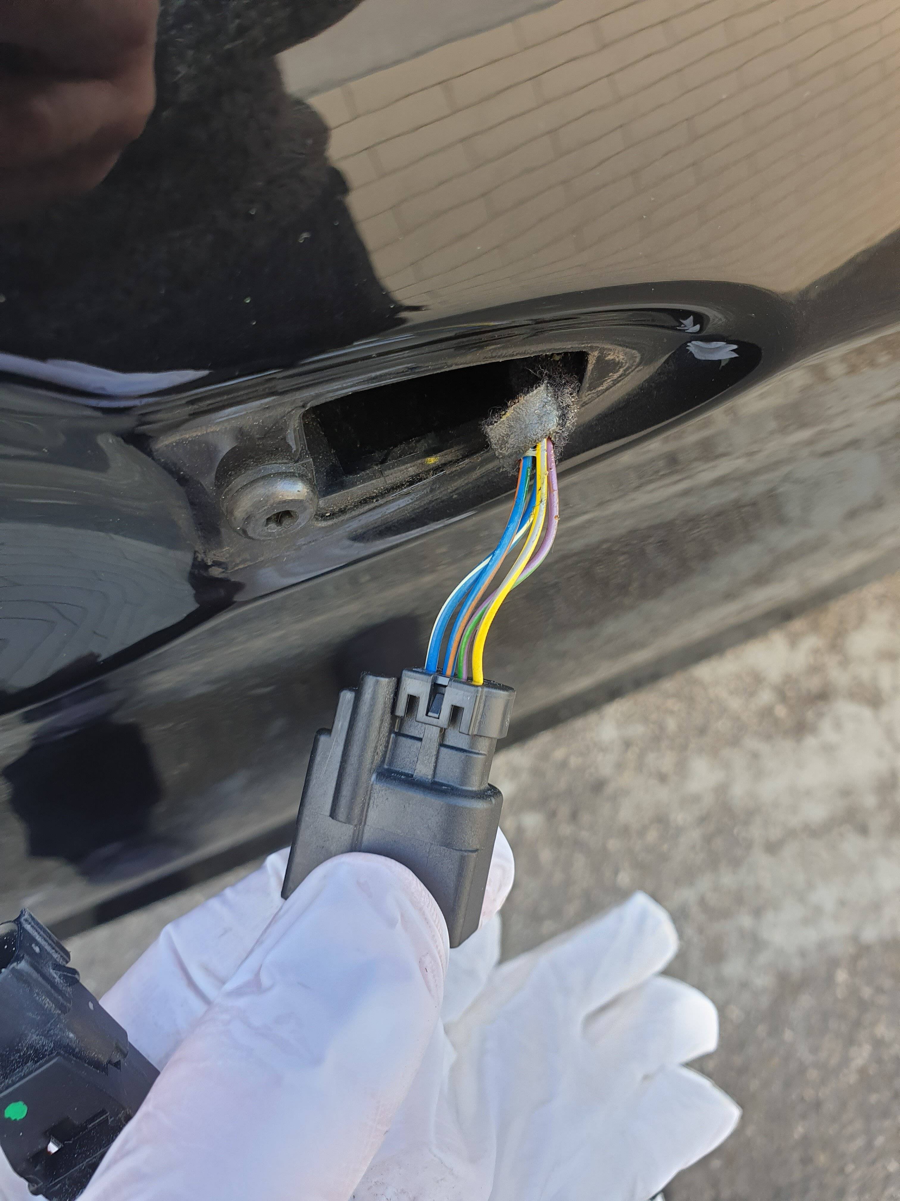

Forse hanno solo staccato la batteria...il connettore ha un senso unico
    876.7 KB · Visualizzazioni: 204
