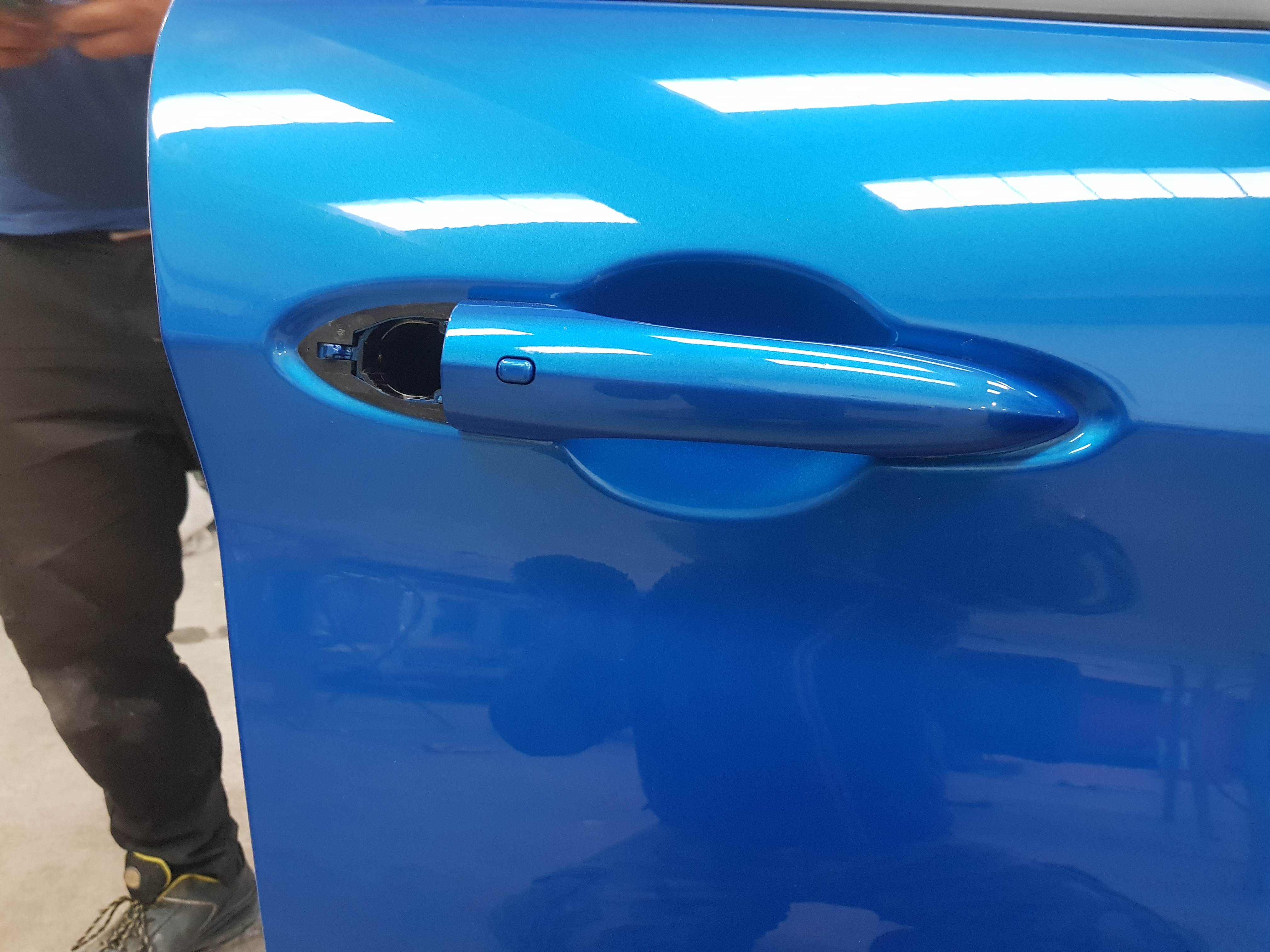

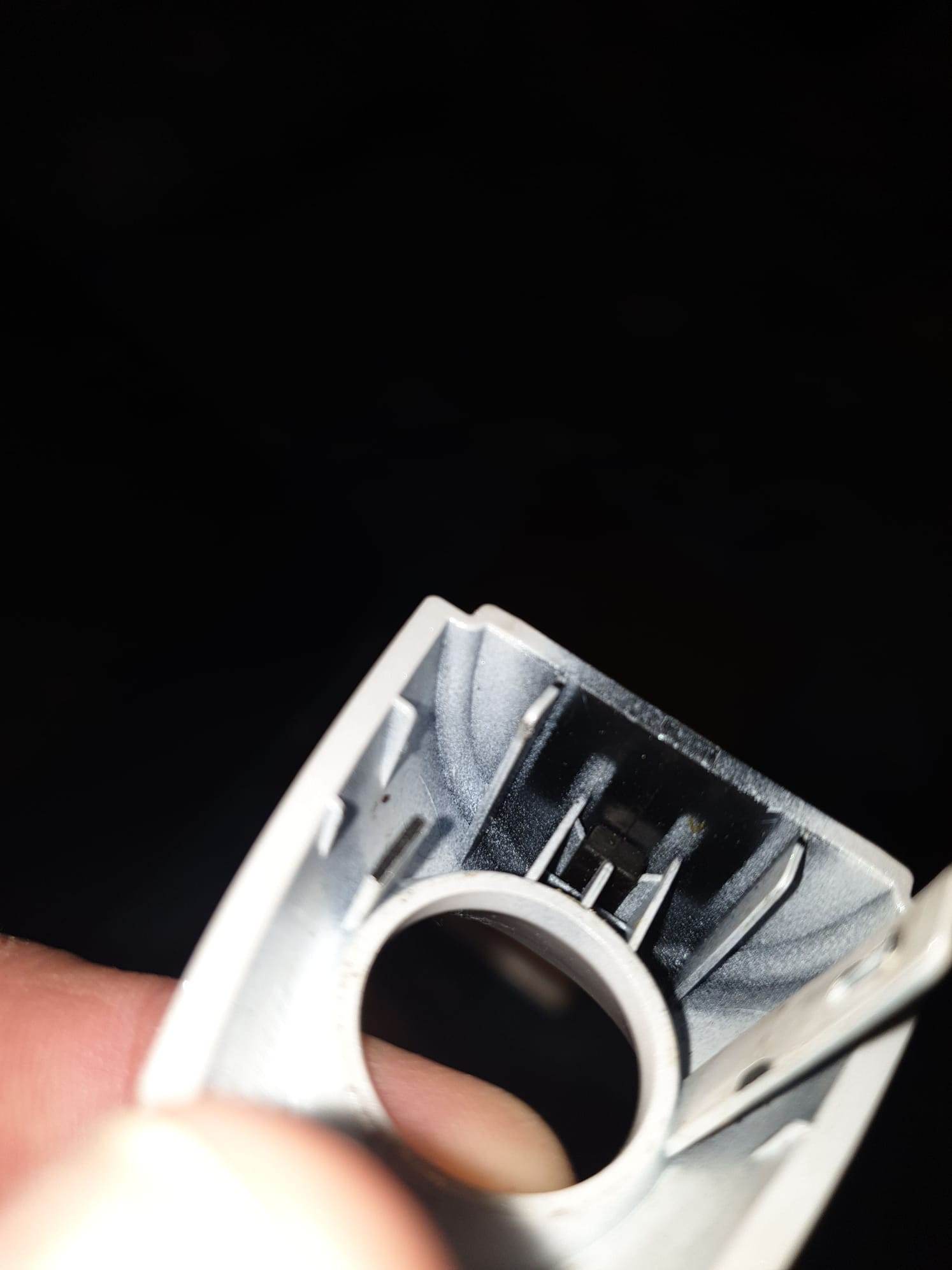

Ciao a tutti oggi finalmente sono riuscito dopo varie prove e sbattimenti a capire quale era il problema sul kayless della mia giulia...
Praticamente nel cambiare le maniglie non o cambiato anche i fermi maniglia che non sono altro che tappi con una calamita, che serve a far capire al sistema che le maniglie sono in stato di riposo( cioè in battuta).
Pertanto per chi avesse problemi con il kayless che a volte va ma la maggior parte e praticamente inutilizzabile accertatevi che la calamita presente nella parte piccola della maniglia non sia smagnetizzata o addirittura rotta.
Spero vi sia stato di aiuto..
