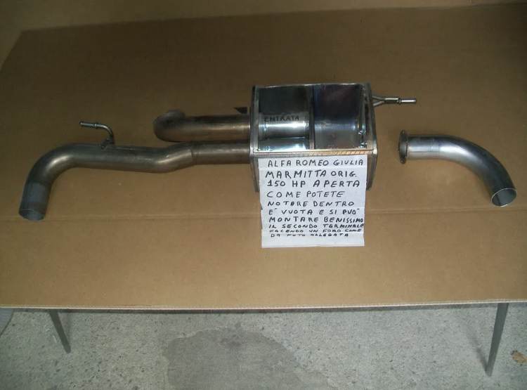

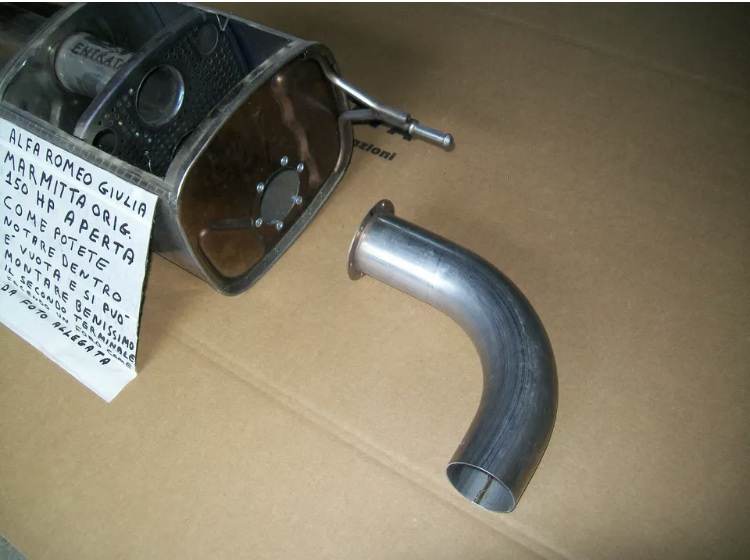

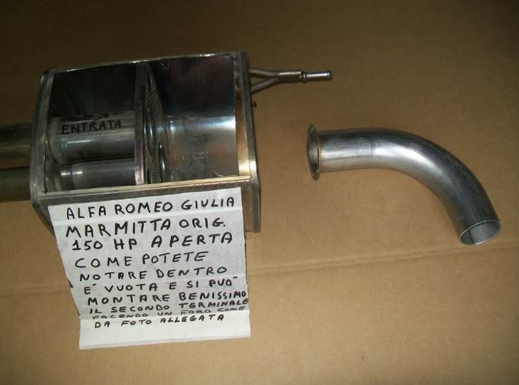

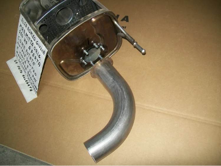

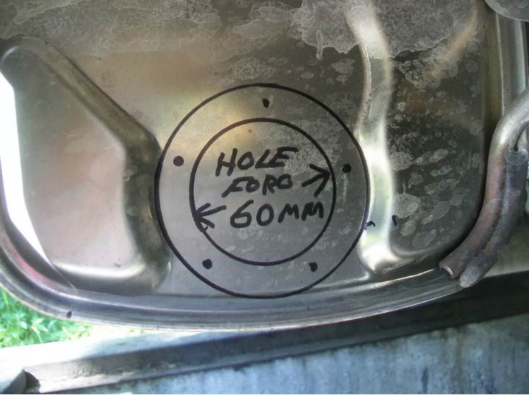

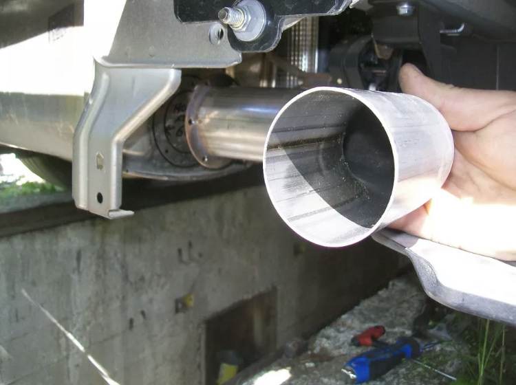

Ciao, mi sono imbattuto in questo annuncio. Kit Tubo di Scarico Destro / Right Muffler Pipe per Alfa Romeo Giulia 2016 | eBay
Vorrei montare un doppio scarico sulla mia Giulia da 160cv, dato che sono poco propenso a installare uno scarico finto volevo chiedervi se qualcuno ha già eseguito questa modifica.
Cosa mi consigliate? Conviene acquistare un terminale nuovo, montare quello finto o tentare questa modifica?

Penso che questa modifica non abbia particolari controindicazioni....non dovrebbe dare problemi di contropressioni o cose del genere...

Con questa modifica sicuramente caleranno le prestazioni in basso, quindi meno ripresa. Conviene comprare il doppio scarico originale della 180cv. Si monta senza modifiche al posto di quello esistente e i tubi sono delle dimensioni corrette.

Eviterei di stabilire certezze, francamente, senza cognizione di causa.
Pensare che questa modifica possa avere impatto sulle contropressioni di scarico è pura utopia, specie considerando che parliamo della parte finale dello scarico e che gran parte della contropressione è proprio subito dopo la turbina.
Che poi mettere il doppio scarico della 180cv possa sembrare un lavoro più pulito, ok, posso accettarlo, ma finisce li la differenza.

mi dispiace contraddirti ma ti sbaglia. Ho la certezza di quello che ho scritto. Se ci fai caso, i due scarichi del 180cv sono esattamente la metà poi piccoli del singolo del 150cv e questo è nella parte finale e non a monte. Viene da se che se apri troppo perdi compressione e quindi perdi coppia

Scusa, ma devo dare ragione a beppe_qv.
L’unico modo per avere una diversa contropressione al motore è cambiando l’intero scarico, da motore allo scarico del terminale, di sezione differente. Va da se che il flusso viene comandato su qualsiasi circuito fluidodinamico dalla sezione minore dello stesso, nel nostro caso la parte centrale dello scarico.
Sul 180 cv essendo che il doppio scarico ha una funzione puramente estetica, a parità di pancia del terminale, teoricamente la somma della sezione (o area di uscita) degli scarichi è uguale a quella del singolo del 150 cv.
Mettendo un secondo scarico sulla stessa pancia, l’unica cosa che può darmi preoccupazione è una formazione maggiore di condensa nella pancia del terminale, perché avendo un’uscita maggiore entrerebbe più aria che raffredda i gas di scarico già nel terminale facendolo passare il gas a liquido. Comunque sia potrebbe essere risolvibile con un semplice e piccolo foro, spesso già esistente, sotto la pancia.
