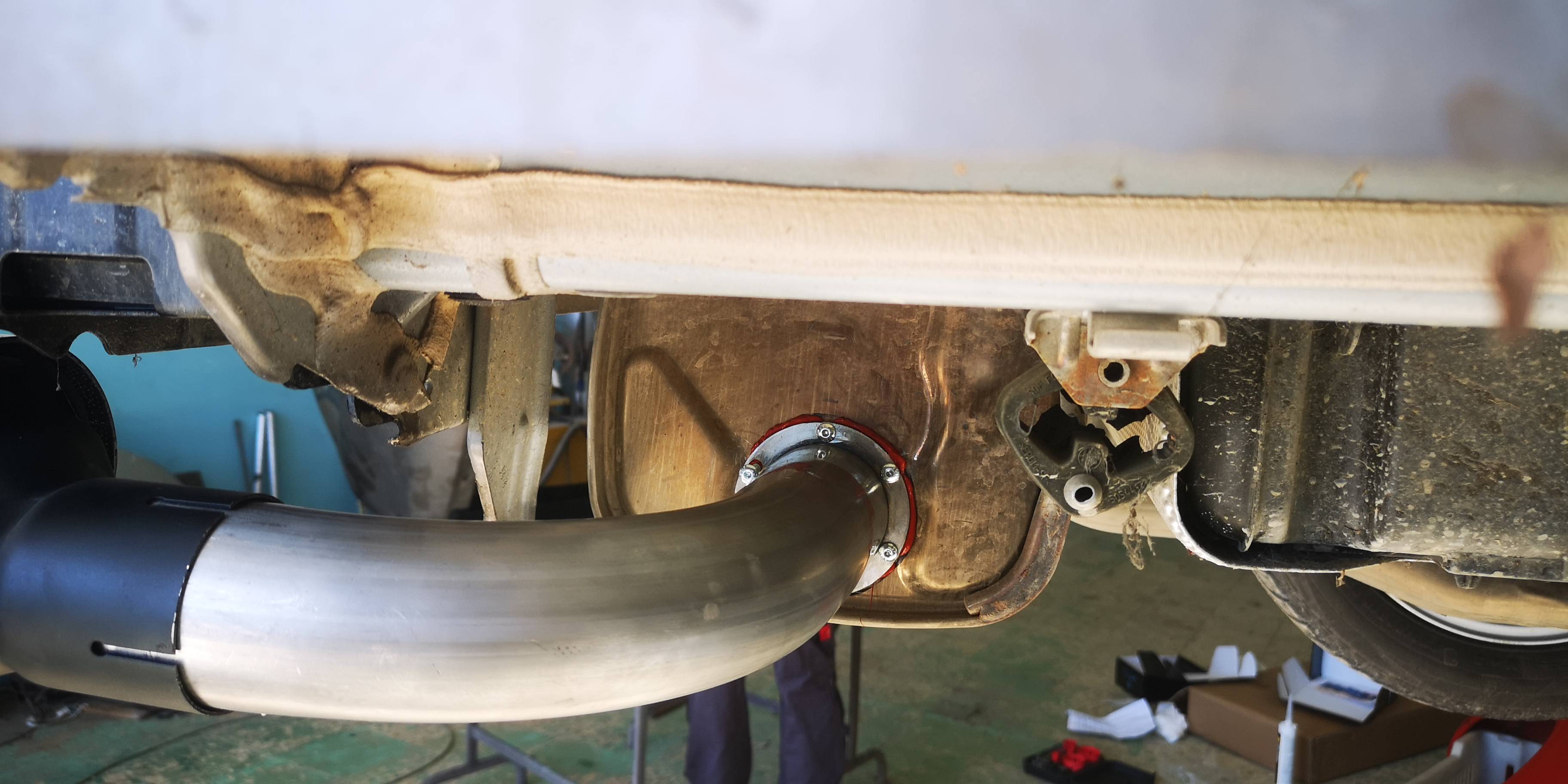

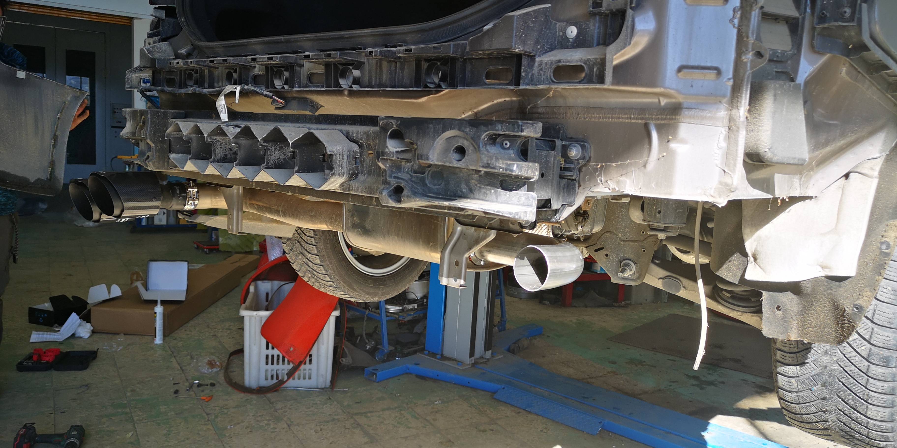

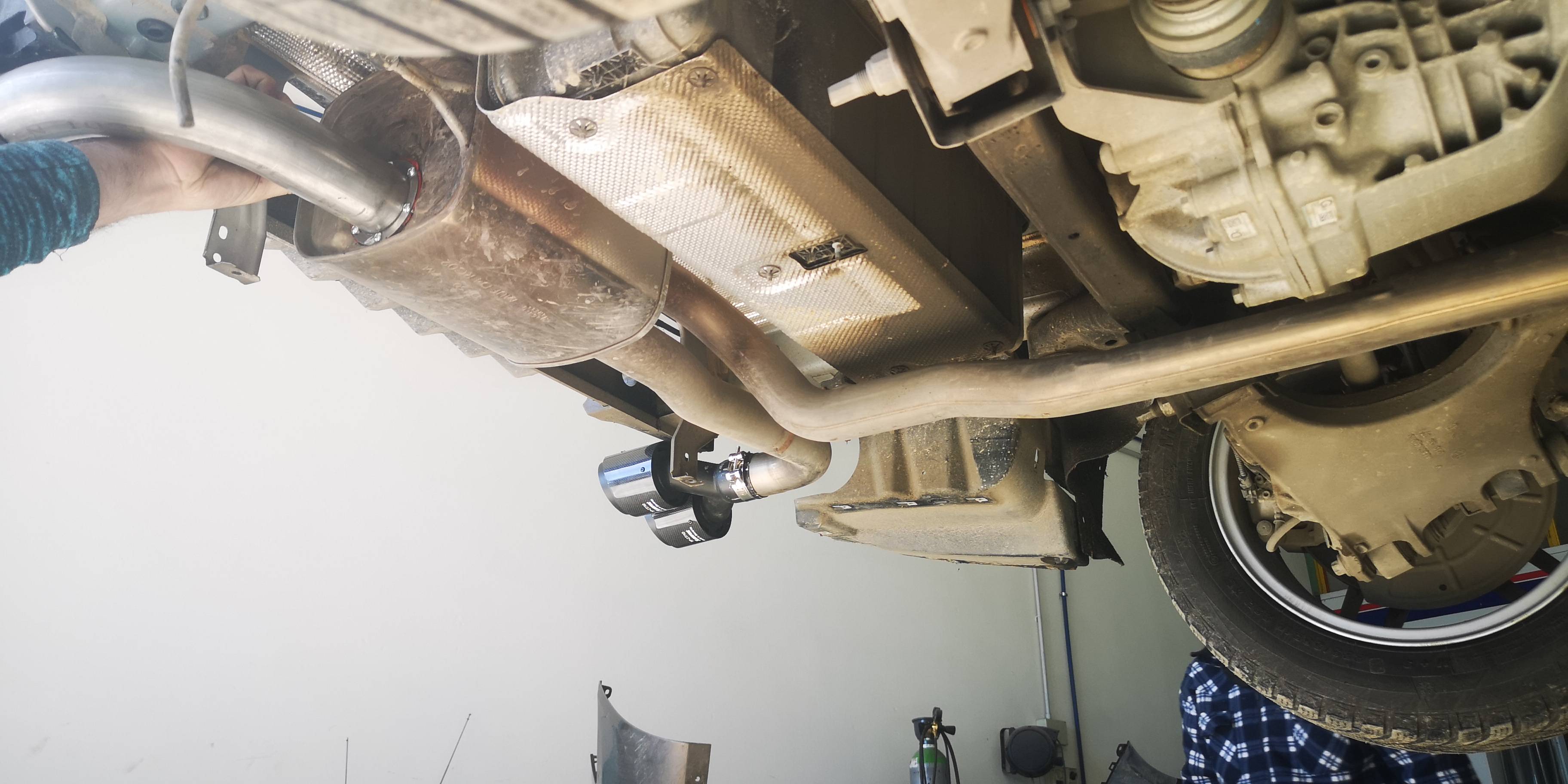

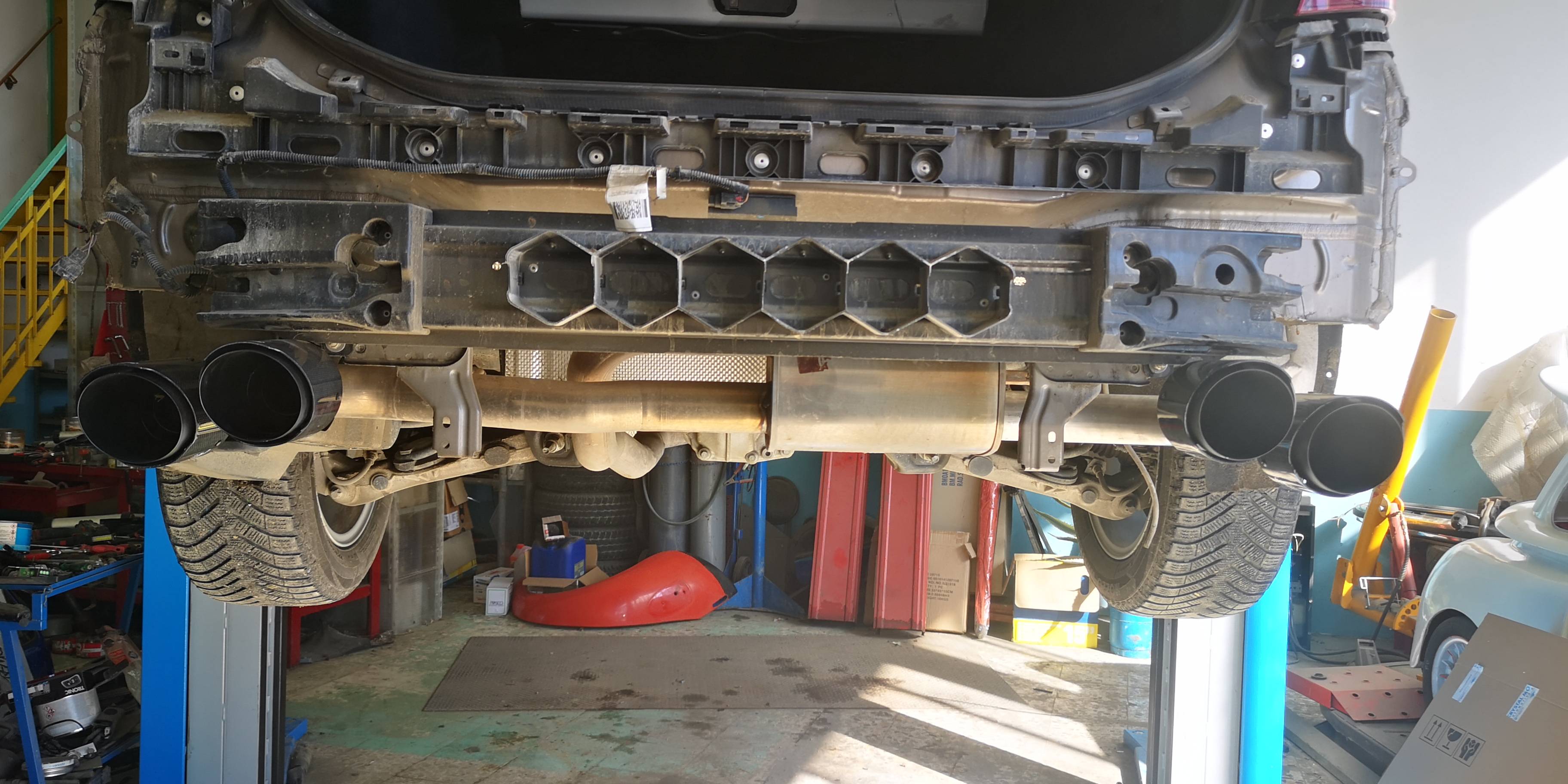

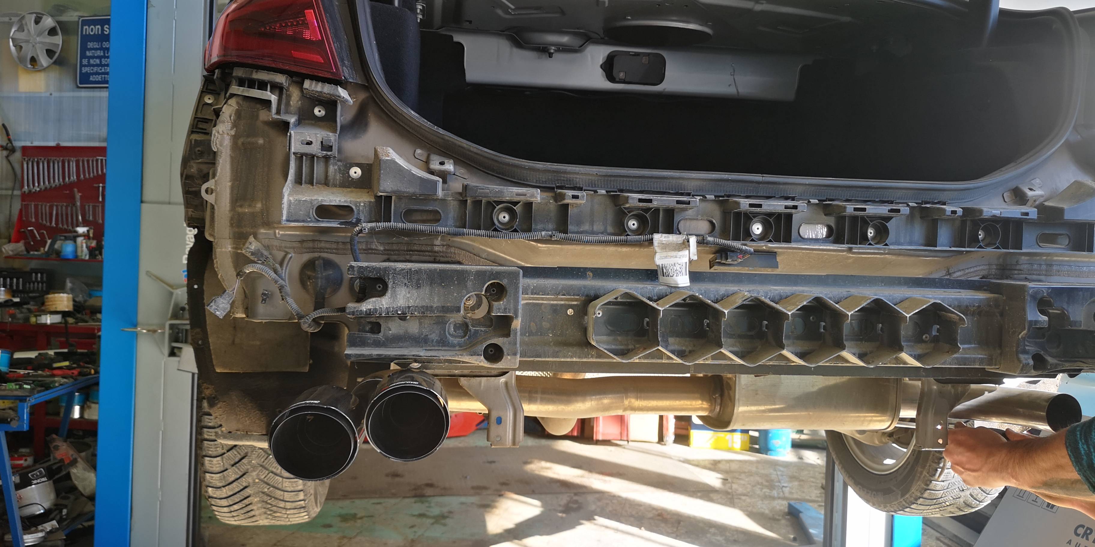

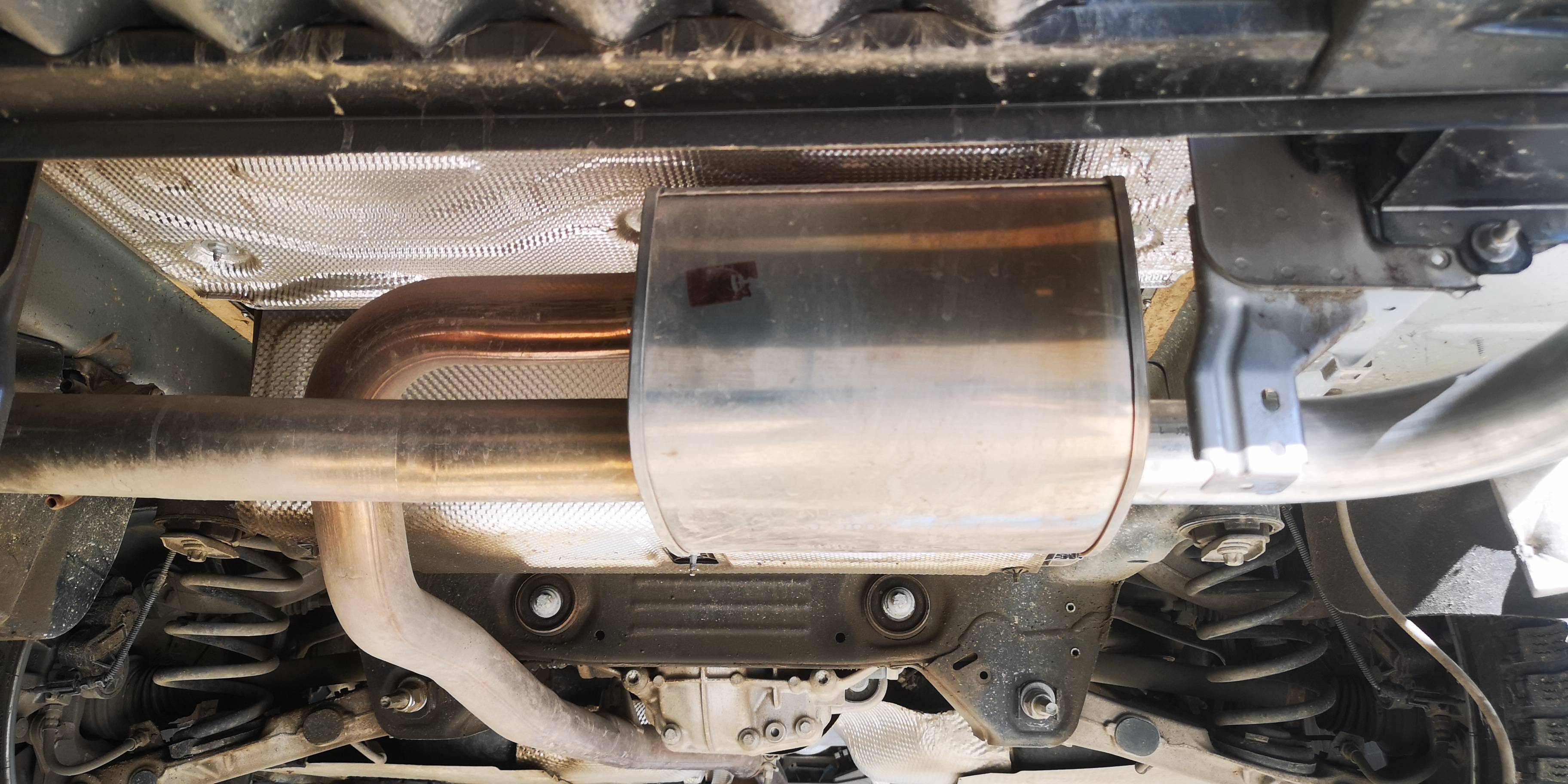

oggi ho guardato sotto la macchina e iniziato a svitare un po di torx, volevo chedere per fare la modifica doppio scarico ovviamente è necessario svitare anche la paratia che sotto è attaccata al DAM corretto ? altrimenti come faccio a centrarlo sul terminale una volta montato il nuovo DAM...
mi pare che ci sisano un po di Torx e due bulloni da 10 viene via senza problemi ?

grazie ! vedo appunto che hai smontato la paratia sotto , viene via senza rogne ? vedo torx e qualche bullone da 10....
#207
sì, è un lavoro semplice. Devi solo stare attento a quando rimonti il tutto a non forzare troppo e a prendere tutti gli attacchi

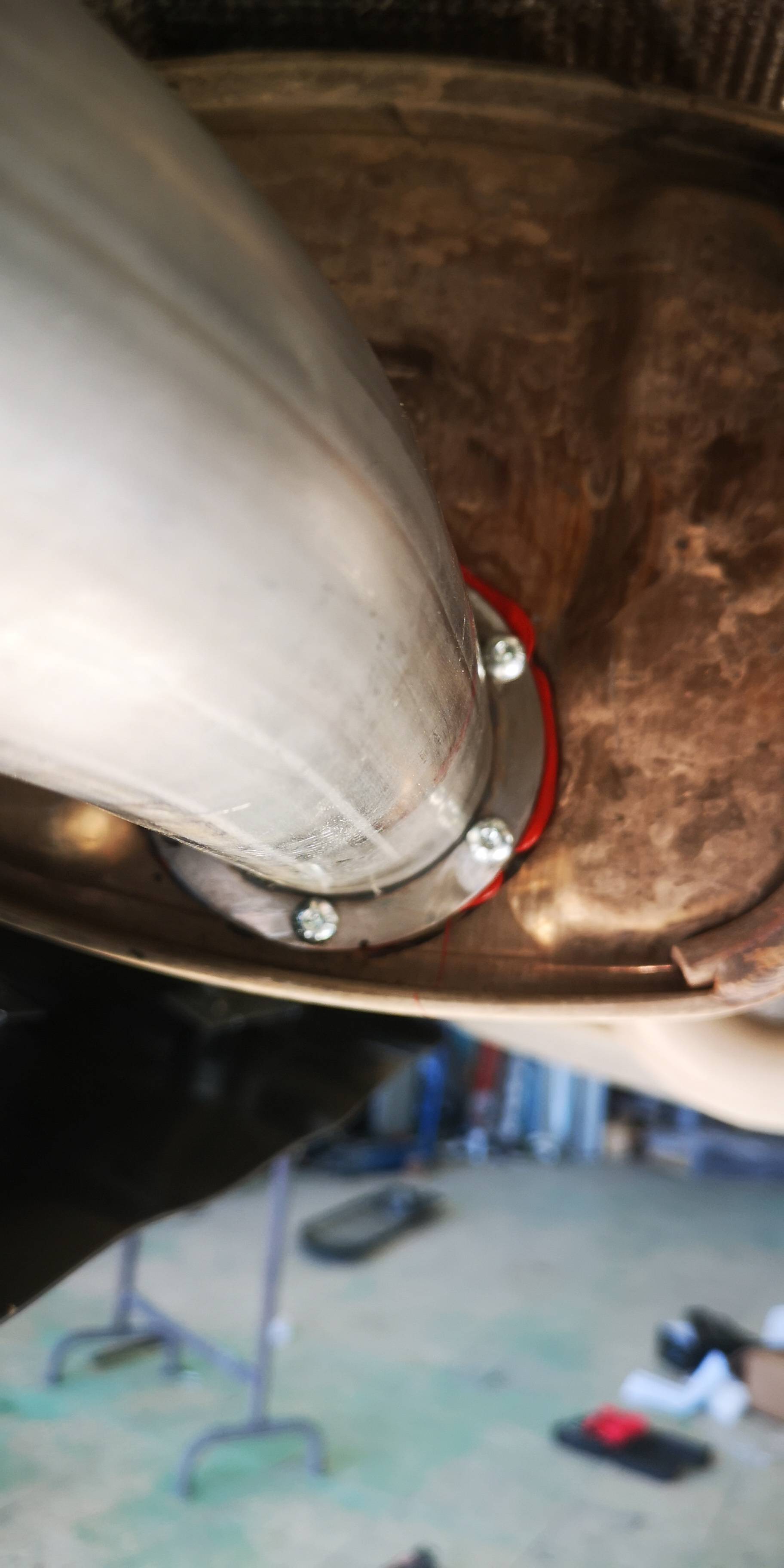

grazie di tutti i cosigli, e per l ottima guida, alora oggi ho montato il Dam di Ali (veramente ostico lo smontaggio del primo catadiottro lato passeggero, mentre l altro a DAM semismollato è abbastanza facile, penso valga la pena davvero di smontare il paraurti ma temevo di aver problemi nel rimontarlo da solo).'.
Il DAM Ali' non è perfetto, lato guidatore rimane un pelino non preciso nel contatto con il paraurti, poca roba ma amen non so se ci sia qualche workaround altrimenti lo tengo cosi, cosa da poco ma avrei preferito fosse perfetto.. E in corrispondenza del punto in cui va tagliato via un pezzetto di paraurti, pero strano perche lato passeggero invece va perfetto.
Ho smontato anche il sottopancia nero per verificare e ho visto che le misure del TUBO Helevetia sono perfette.
Pero rimando l installazione perche non volendo smontare la marmitta ho necessita di un angolare da collegare al trapano per fare meglio i buchi ed evitare di farli di traverso.
Inoltre non ce lo spazio per utilizzare il rivettatore, ma questo si puo risolvere usando al suo posto un bullone con dado.
A breve ritento.
