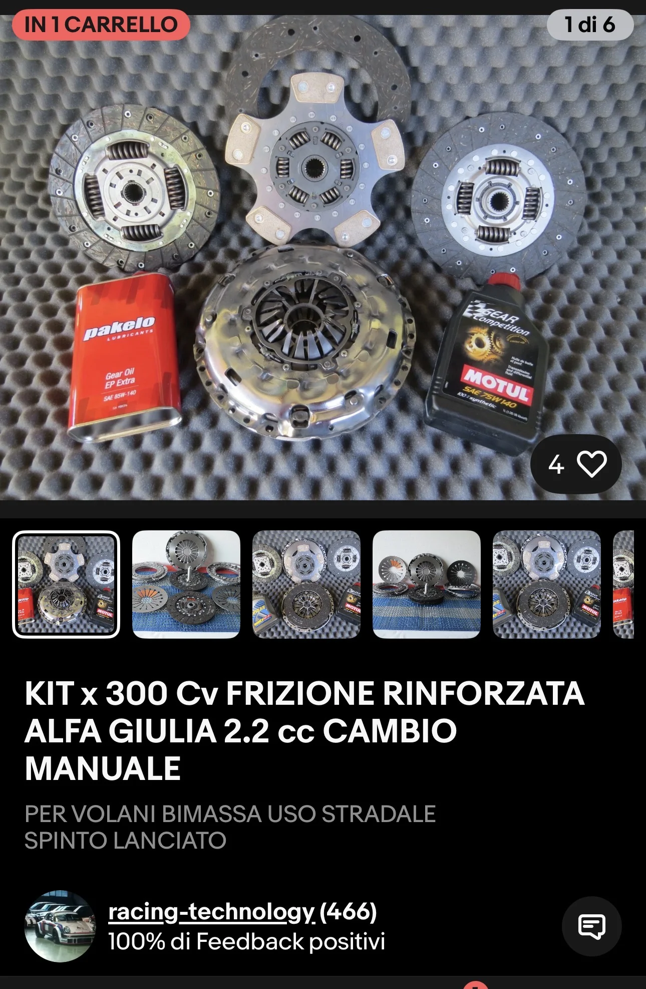

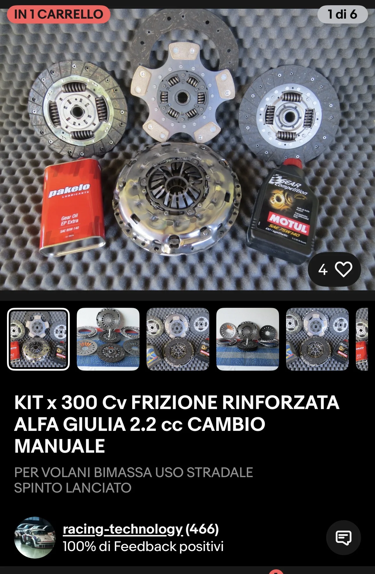

Buongiorno volevo chiedere se qualcuno ha mai montato questo kit frizione se si il pedale si indurisce molto?
Grazie mille
    326.2 KB · Visualizzazioni: 27
Dipende da quanto dura e la molla del reggispinta le frizione in rame te la sconsiglio per muso stradale non è il massimo e non durano molto salvo elaborazione pesanti meglio trovare soluzioni con componenti originali magari esempio di bmw 6 cilindri che hanno sicuramente frizione piu robuste.. qualcosa di compatibile si trova ma bisogna perdere tempo a misurare ecc … cose che purtroppo nessuno vuole fare.. la soluzione migliore è un volano fisso con una frizione robusta che supporta un bel po’ di coppia così durerà molto e non si avranno problemi..
