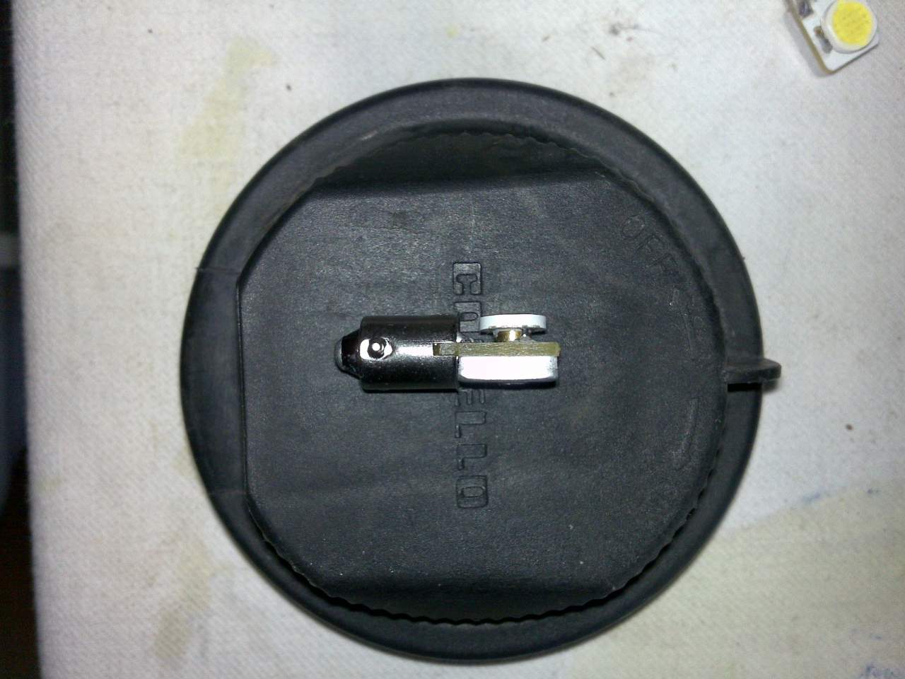

Ragaaaaaazzzziiiiiii Senza spendere soldini per quei led che vi daranno poco risultato se non scarso,ho appena acquistato in germania(un mese fa) una coppia di led angolati a 90 gradi che risolvono il problema della scarsa luce,perchè sparano dritto nella paraola dell'abbagliante. E' un led superflux piatto da 1W ed ecco a voi i risultati:
Visualizza allegato 31076 Visualizza allegato 31077 Visualizza allegato 31078
:eek: Finalmente!!! Blade puoi dirmi gentilmente dove le hai acquistate???? Le sto cercando da un sacco di tempo fatte così!!!!!! :D :D
Grazie!
