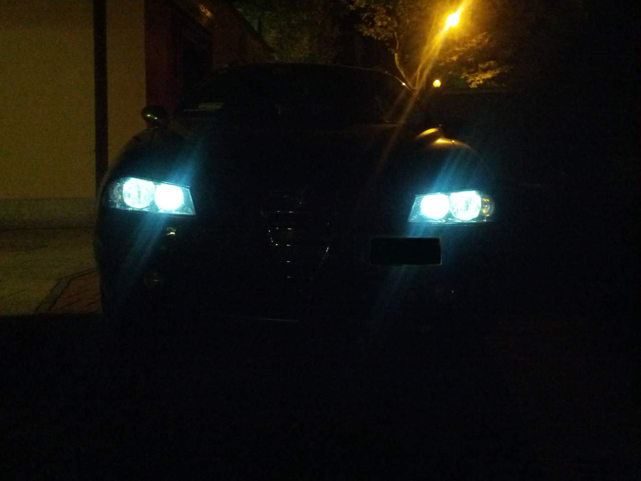

Qui sotto, una foto che mostra la differenza con dx a led e sx normale, e una notturna con entrambe le posizioni a led.
