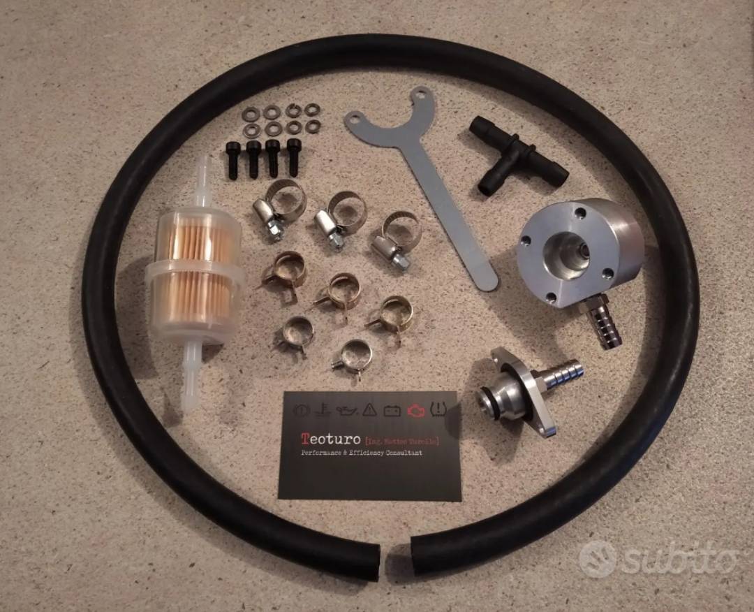

Buongiorno a tutti in questi giorni su internet mi sono imbattuto in un kit che in caso di rottura della pompa cp4 eviterebbe che lo smeriglio del pompante vada a creare danni molto costosi all impianto di alimentazione. C è qualcuno che lo ha montato?
La foto che sta sull'inserzione è questa

Usa periodicamente un additivo lubrificante e non avrai mai problemi

Dici sia sufficiente? Sai consigliarmene una marca?
Io ho sempre usato l'additivo e mai avuto problemi. Puoi usare Tunap, Bhatdal Wurth. L’importante che non sia detergente ma un protettivo

Lo dovevo montare, poi ho venduto la Giulia. L'ho fatto montare a miei conoscenti su VW e Audi, che sono le più problematiche con la CP4, e due di loro si sono salvati grazie a questo kit.
