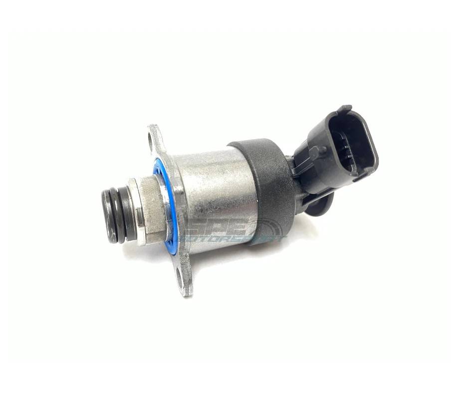

In alternativa al kit ci sarebbe l'elettrovalvola exergy che si usa negli states con il filtro sulla valvola migliorato.
SI tratta di una soluzione che gli americani montano sulla versione 2 pompanti della cp4 e che riferiscono funzionare molto bene.
Chiaramente non salva la pompa, ma la limatura si incastra sul filtro prima di entrare nel pompante e la vettura quasi subito si blocca salvando il resto dell'impianto alta pressione ed il serbatoio.

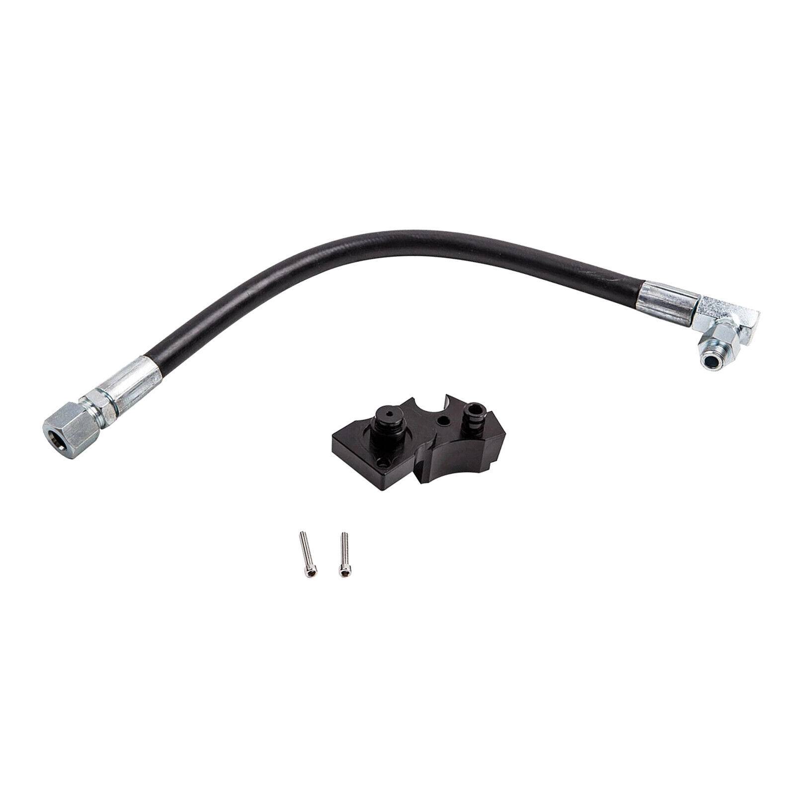

Ci sarebbe anche la versione con un adattatore in alluminio da infilare sotto l'elettrovalvola che consente di non installare la vaschetta, questo kit nella versione in foto non ha bisogno di una derivazione a t sul tubo di ingresso carburante nella pompa e basta un filtro gasolio sulla linea di ritorno per proteggere il serbatoio.
    26.6 KB · Visualizzazioni: 145
    47.7 KB · Visualizzazioni: 148
