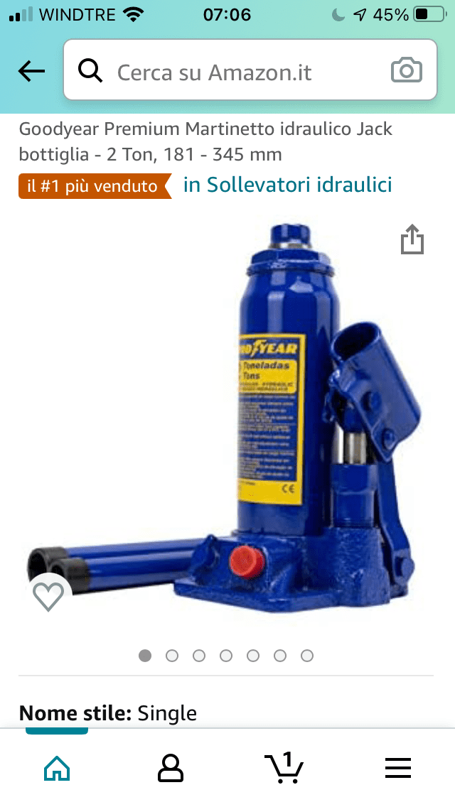

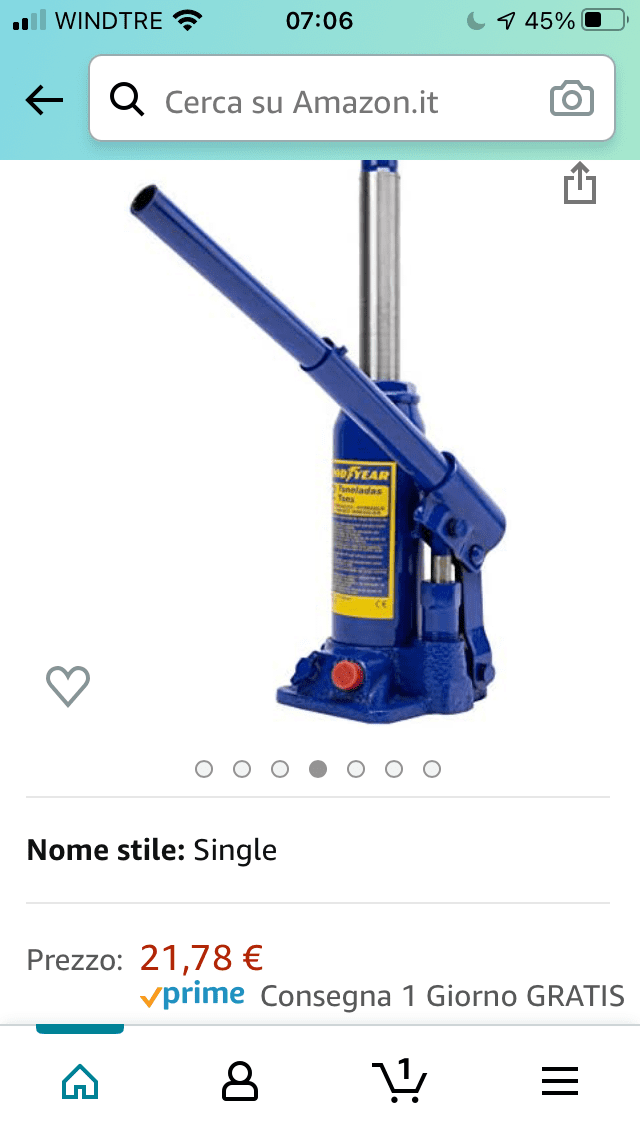

Comprate un crick a bottiglia sollevano molto e sono poco ingombranti per alzare suv vanno più che bene hanno lo svantaggio di essere un po’ alti e sulle auto difficile che si riesce a usarli ma per sub che sono alti da terra si riesce tranquillamente
Tipo questi..
