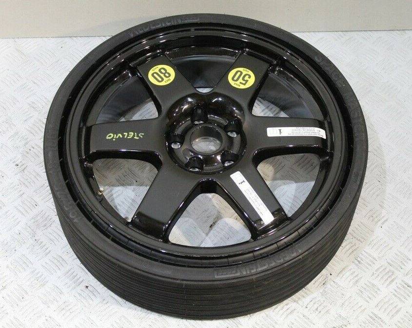

Buonasera chiedo scusa per la domanda stupida ma che diametro deve avere il ruotino di scorta per una Stelvio che monta ruote da 19 pollici? Grazie
Il ruotino è standard per tutti i tipi di cerchi: 17/18/19/20 e non è già pronto per il cambio della ruota bucata. Deve essere gonfiato con il kit di gonfiaggio. Si presenta così, sgonfio per risparmiare spazio nel portabagagli.

Diversamente se ne prende uno non originale e con circa 300 euro ti danno anche crick e chiave. Questo però sarà di quelli tradizionali già gonfi e pronti all'uso, per cui non starà nella sagoma di gomma originale del baule ma dovrebbe stare comunque nel sottovano togliendo tutto. Oppure tra i bagagli in macchina o box su tetto..
p.s. parlo di ruotino in lega.. poi ci sono quelli in ferro da 180 euro ma va beh

Buongiorno, possessore di una Stelvio 2.2 210Cv con cerchi da 20 pollici, ho acquistato il contenitore in polistirolo per alloggiare il ruotino di scorta.
Dovrei adesso comprare il ruotino che sgonfio non deve superare 60-62 cm di diametro e una altezza di 15 cm.
