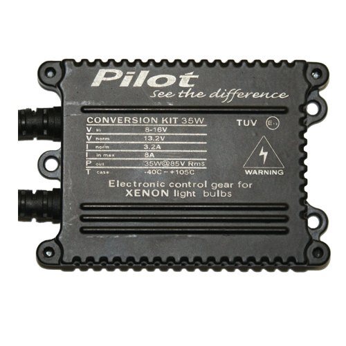

Qualche elettronico mi può confermare che avendo il fusibile da 7,5 A, se la mia ballast avesse una Imax di 9 A si brucerebbe il fusibile?
Và bene che è una Intensità che dura per un breve tempo, ma è pur sempre un 20% in più... che sicuramente da ballast fredde l'Imax si protrae per diversi secondi a diminuire... quindi dubito che il fusibile reggerebbe tale corrente superiore alle proprie capacità per vari secondi...

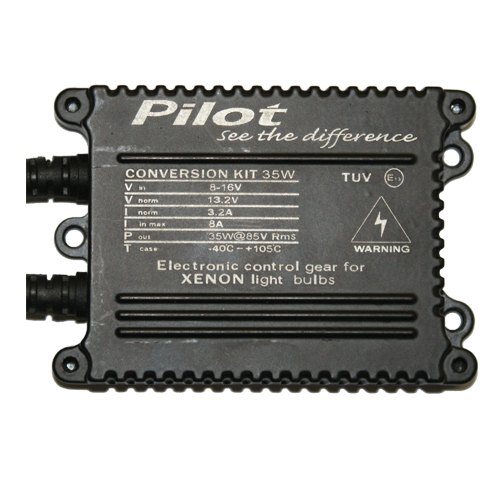

non salta perchè dopo poco scende a 3.2A o a 4,5A ( Inorm ) a seconda se il kit sia da 35w o da 50/55w
Alfa Giulietta - xenon aftermarket (foto pg 32)
Ho fatto una ricerca veloce..... Per caso sono queste??? Se fosse così significa che siamo molto vicini alla soluzione...
Monti il cablaggio con relè o diretto? Hai mai false accensioni?
Visualizza allegato 92840
queste sono le mie.
