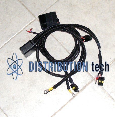

Se nel caso dovrai adeguarti in quanto ti potrà rimanere difficile trovare qualcuno nelle vicinanze, contaci... motore 2.0 jtdm...
In questi giorni stavo sperimentando un piccolo cavetto con condensatore insieme al cablaggio relè, ma sono riuscito a non avere il problema solo su una centralina... con 2 centraline purtroppo il problema si verifica 1 volta su 3-4 accensioni...
Ne devo fare un altro ma domani non ho tempo e devo ricomprare un pò di faston...
Oggi tento un'altra soluzione che al 100% non funzionerà... :smiley_029:

Ragazzi, per la vostra gioia e serenità io e Distribution Tech ci stiamo organizzando nuovamente e non perchè ho problemi con i miei XENON, ma semplicemente per valutare la possibilità di metter in vendita la briglia a tutti quelli che ne necessitano.
Ad oggi non so dirvi quando andrò a fare le prove (si parla di poco tempo), ma vista la grande richiesta ho deciso di rendermi nuovamente disponibile per dare ulteriori conferme sulla "briglia Anti-Switch" definitiva

Devo ringraziare legione6 per la disponibilità nel prestare la vettura per le prove di alcune varianti di cablaggio. Risultato, presto ci sarà un cablaggio definitivo che nel 99% dei casi risolverà il problema dello Switch e per chi più sfortunato non lo risolve completamente verrà sicuramente attenuato (ormai abbiamo capito che ogni Giulietta è un caso diverso) questo problema è legato all'impianto elettrico della vettura, agli accessori montati, allo stato della batteria ed al tipo di utilizzo della vettura.
Sono troppe le variabili da considerare per eliminare il problema, senza dover modificare l'impianto elettrico della vettura in modo pesante.

Confermo il risultato e il funzionamento di tale cablaggio...

E' stato un piacere dare una mano a te, all'intero forum e magari a chiunque possieda una Giulietta
