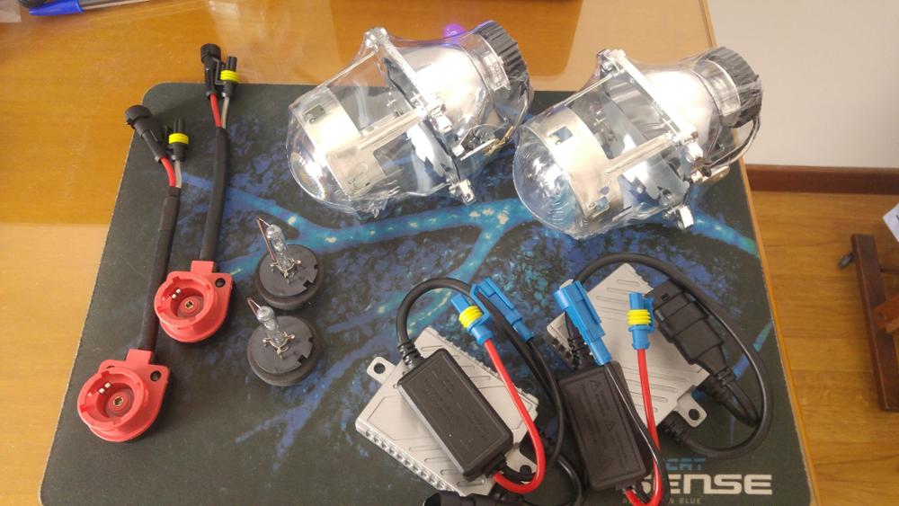

io ho comprato i proiettori su aliexpress (70€) + i ballast (i migliori non oem sono i DLT F3 fastbright o gli hylux A2088) 50€ + Adattatore AMP --> D2S + Coppia luci OSRAM NBU (79€, Amazon)
Aggiorno con il materiale preso:
PROIETTORI
Aliexpress.com - Online Shopping for Electronics, Fashion, Home & Garden, Toys & Sports, Automobiles and more
BALLAST
1 pair fast start hid xenon ballasts DLT F3 35W hid fast bright ballasts for H1 H3 H7 H11 9005/HB3 9006/HB4 hid bulb-in Car Light Assembly from Automobiles & Motorcycles on Aliexpress.com | Alibaba Group
CAVI
Aliexpress.com : Buy SINOLYN 2PCS D2S D2R D2C HID Xenon Bulbs Socket Wire Cable Connector Relay Harness Adapter Plug Convert to aftermarket ballast from Reliable plug adapter suppliers on Sinolyn International Co., Ltd.
LAMPADE
Osram 66240XNB-HCB Night Breaker Unlimited Xenarc D2S Lampada allo Xeno per Proiettori, Duobox: Amazon.it: Auto e Moto
spedizione e dogana inclusa con circa 250€ ho fatto tutto, e ho roba infinitamente migliore di quei ballast cinesi che vende retrofitlab.
Il risultato è incredibile, stasera vi posto le foto e capirete da voi che tutti i kit mostrati in queste centinaia di pagine possono solo fare sorridere a confronto.
inoltre i kit cinesi aftermarket (tutti inclusi quelli comprati sui siti italiani) sono dotatidi lampade fuffa che non hanno vetro al quarzo anti UV, alla lunga danneaggiano i proiettori ed è per quello che il 100% delle auto che vedo in giro con kit su proiettori alogeni hanno un output terribile, si brucia la parabola interna del proiettore a causa degli UV.
per questo ho preso lampade originali OSRAM, è l'unico modo di evitare il problema, e per poterlo fare ci vogliono i proiettori D2S non gli originali con discutibili lampade ribasate H7! già vi dico che NON esistono lampade oem basate H7! se proprio volete, comprate le CNLIGHT o le YEAKY. ma niente batte Osram7Philips come output/schermatura UV e resa luminosa.

ECCOLE

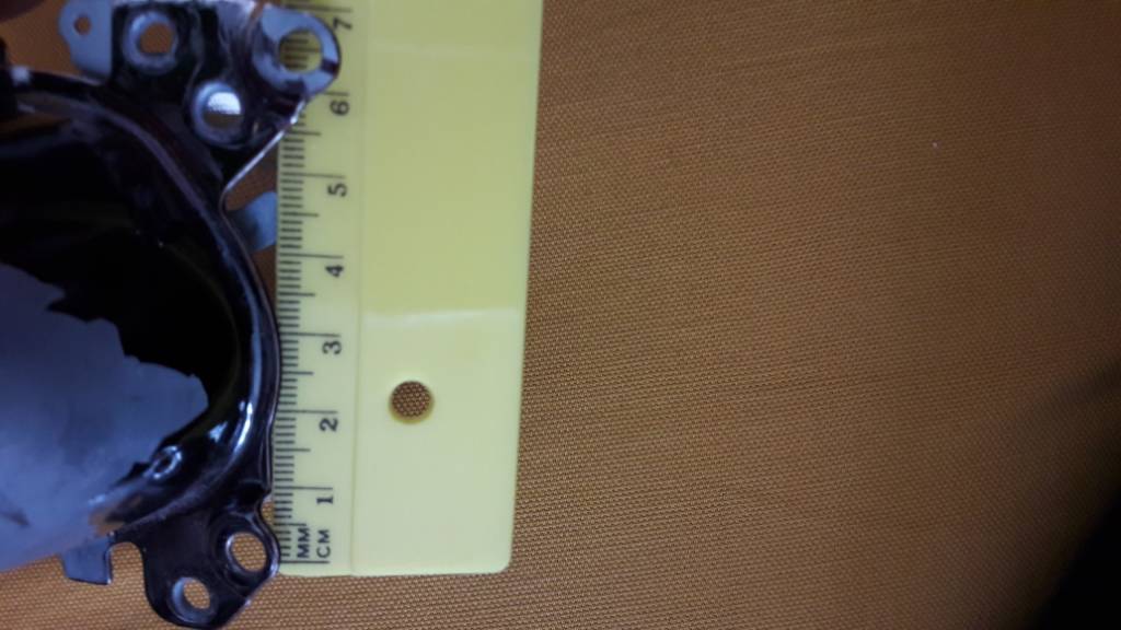

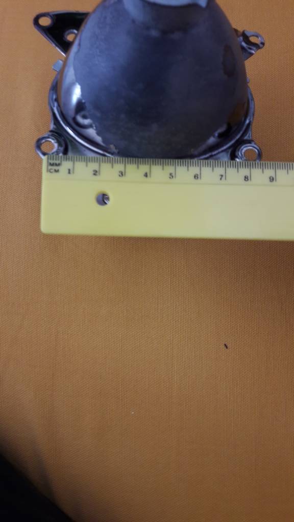

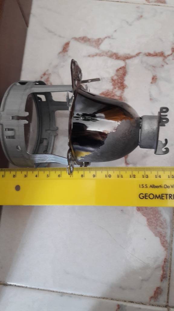

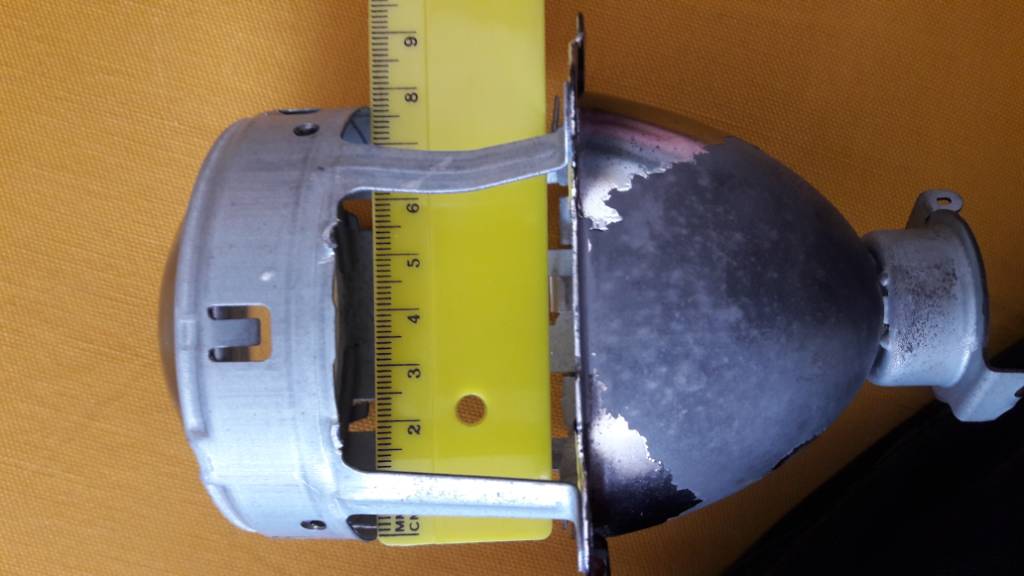

materiale
lampade H7 osram night breaker
un singolo proiettore montato

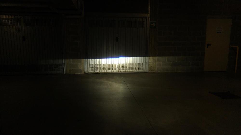

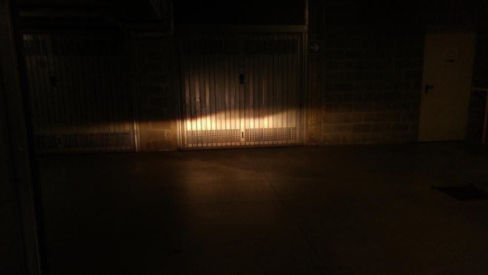

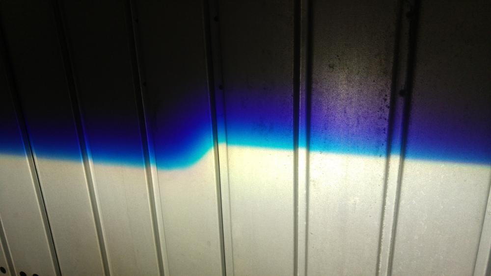

Cutoff del proiettore
Se avete domande fate pure... :)

-non sono convinto della sfumatura bluastra sul taglio del tuo faro... sai perché su altri sembra non esserci?
