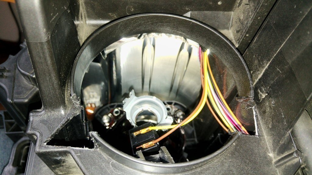

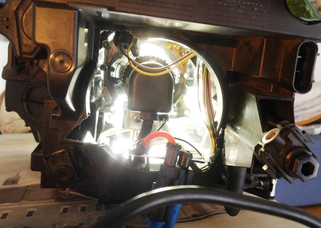

Taglio posteriore

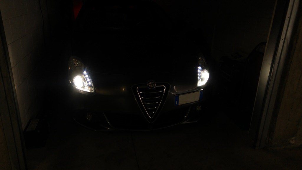

Proiettore montato e acceso

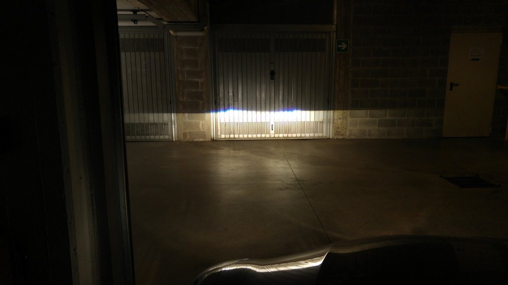

Fari montati, proiezione a muro

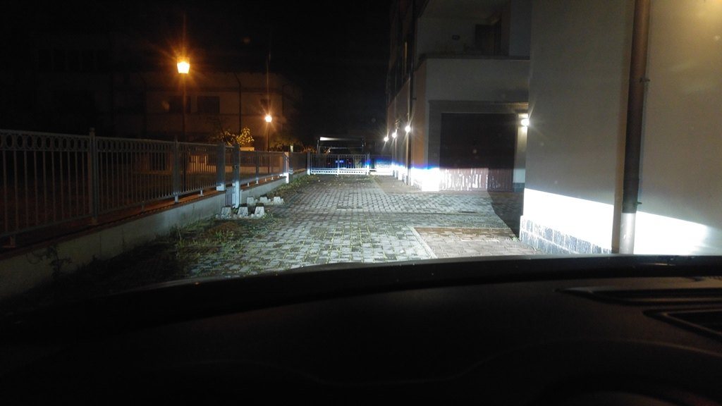

Proiezione a terra, da fermo

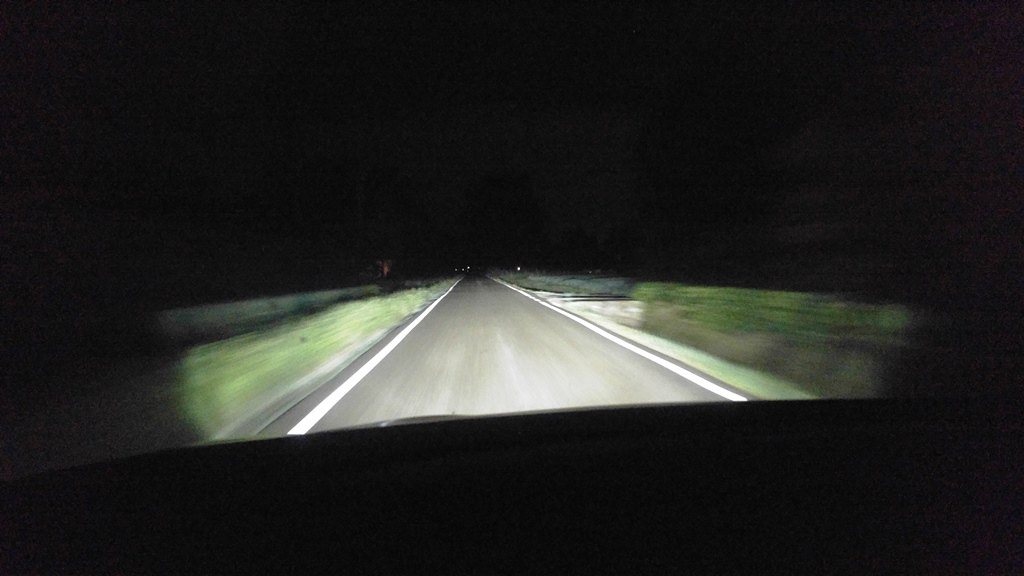

Proiezione in moto... altro che coni d'ombra

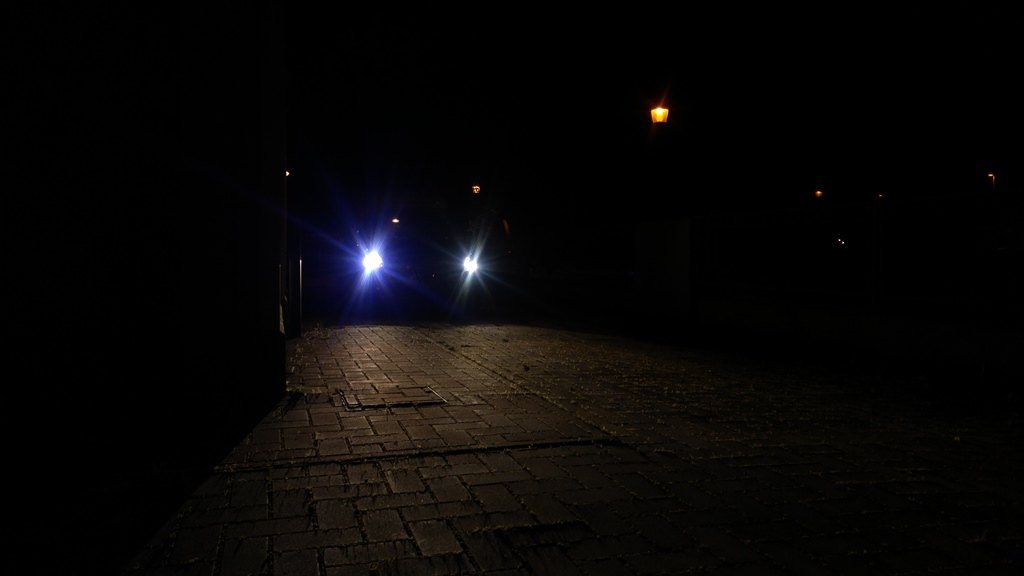

Blu flicker

Quanto mi tenta sta modifica... ma per far funzoinare il deflettore per il bixeno bisogna assolutamente scollare il faro? non si riesce a fare spazio in altro modo?
Altra domanda, le centraline le hai lasciate esterne? Perché io al momento ho tutto dentro...
