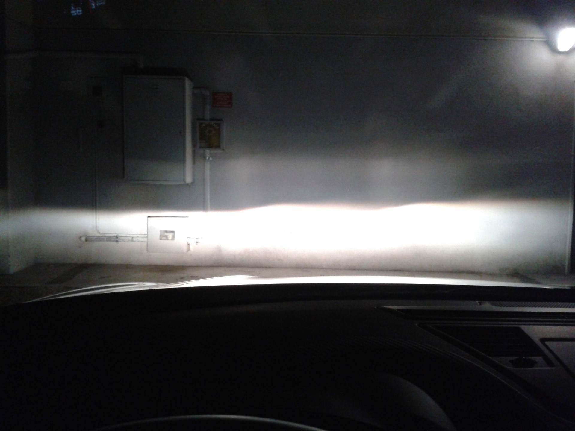

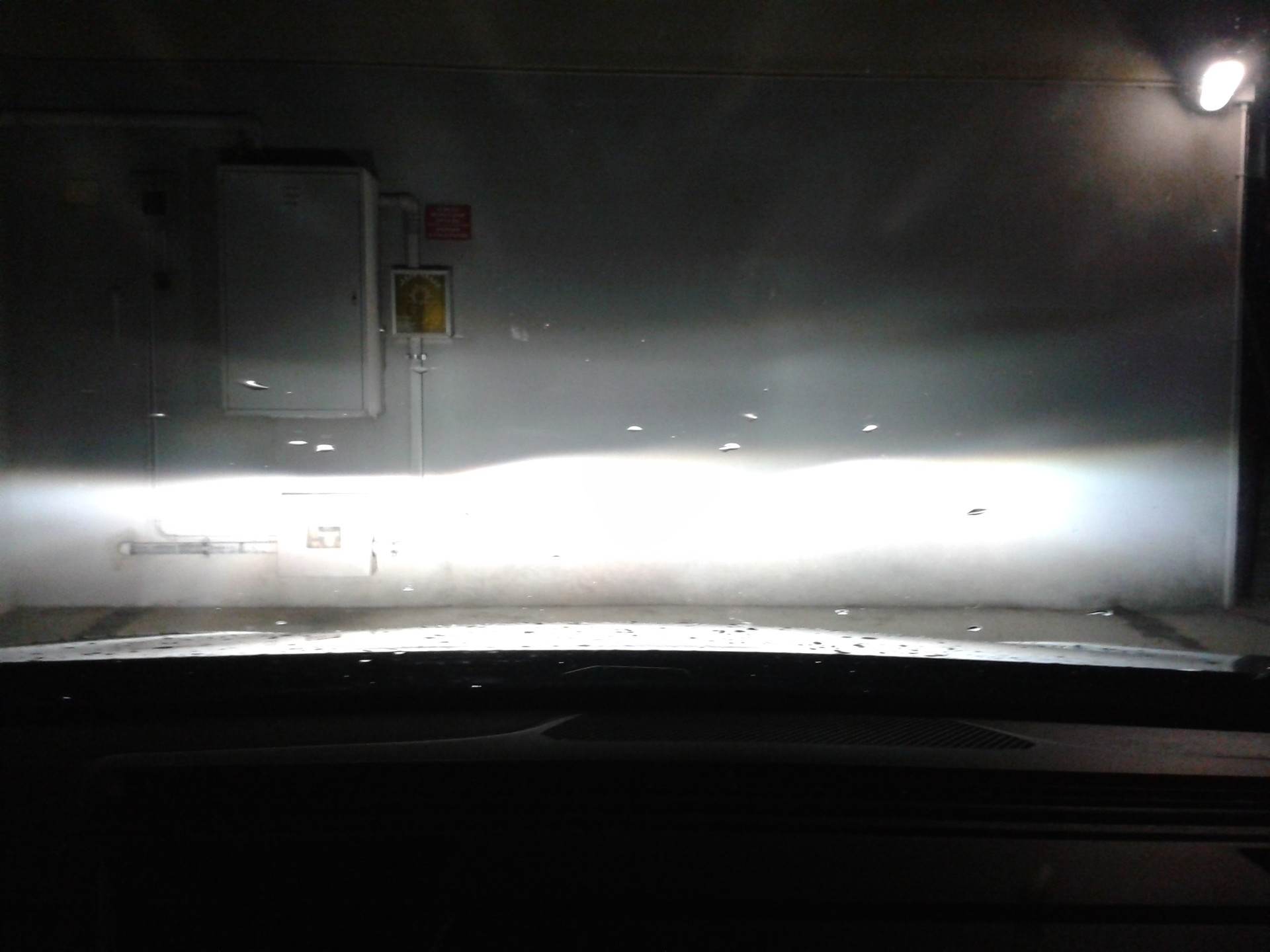

finalmente ho montato le lampade Xenon. Appena trovo una serata bella e libera regolo per bene alzo e brandeggio.
Di seguito una foto con le alogene Philips H7 Long Life di prima installazione:
ed una foto con le Xenon:
Per apprezzare meglio le differenze in intensità e colore fare riferimento anche alla lampada in alto a destra.

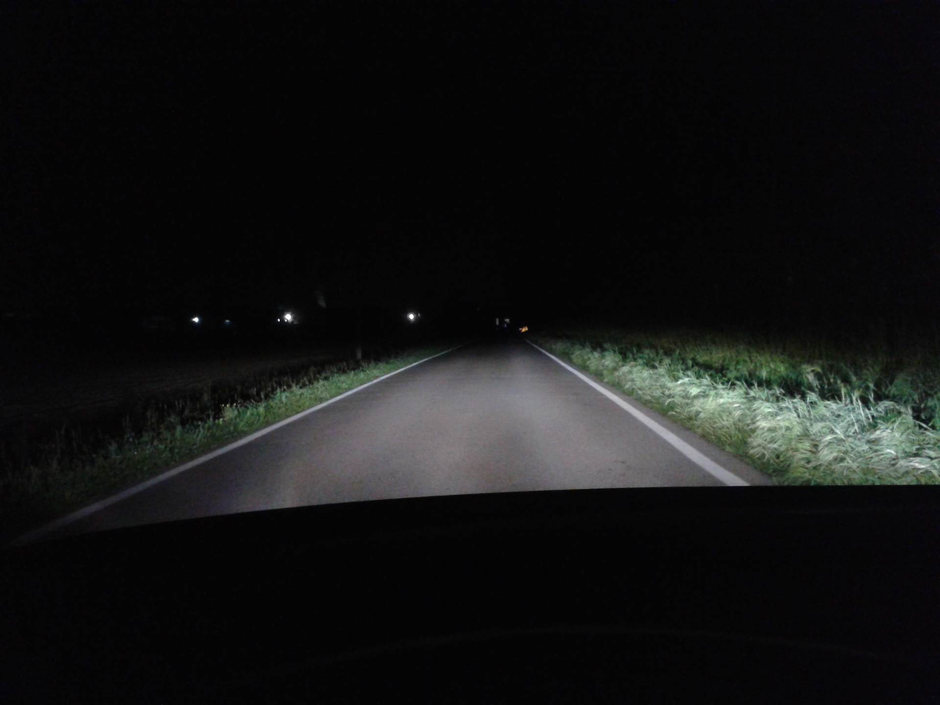

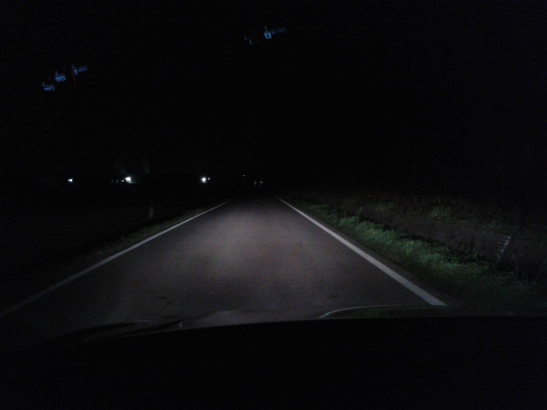

Mi ero dimenticato di mettere le foto fatte in natura.
Prima foto con le alogene:
Seconda foto con le Xenon 4.300K, come le OEM, ho montato le Xenon per vederci meglio e non per far parure con le DRL:
Ho abbassato un po' l'alzo dei proiettori per non attirare l'attenzione. Gli abbaglianti son diventati inutili, servono solo come mezzo di comunicazione.
