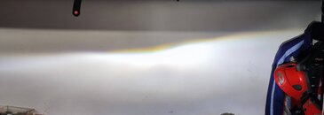

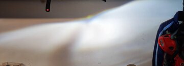

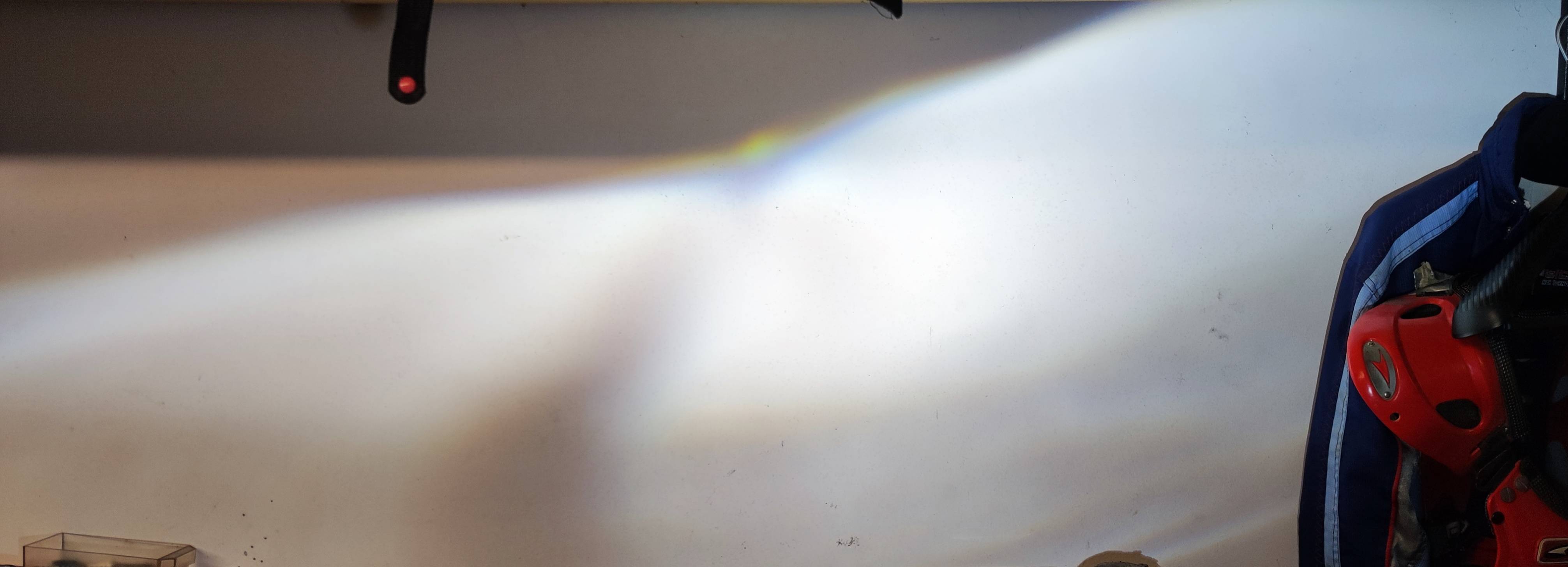

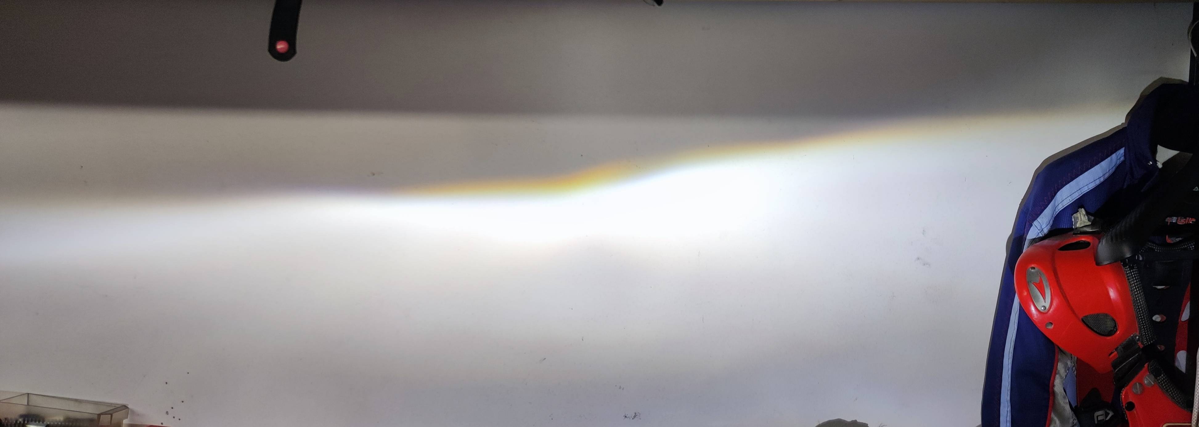

comunque ho fatto una prova con la lampadina corta e il fascio luminoso sembra essere più distribuito. però, come si può vedere dalle foto, senza ruotare la lampadina rimane il cono d'ombra dell elettrodo... il faro é molto vicino al muro (3m circa) bisognerebbe fare una prova con un muro molto più distante. IMG_20221226_141315.jpgIMG_20221226_141410.jpg
Non va bene, sicuramente lontano dovresti avere una sorta di V che ti oscura davanti.

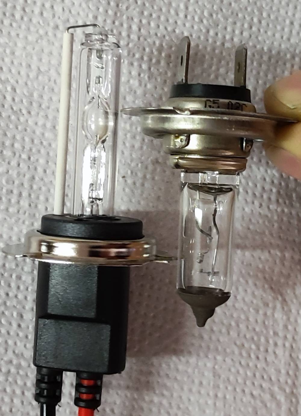

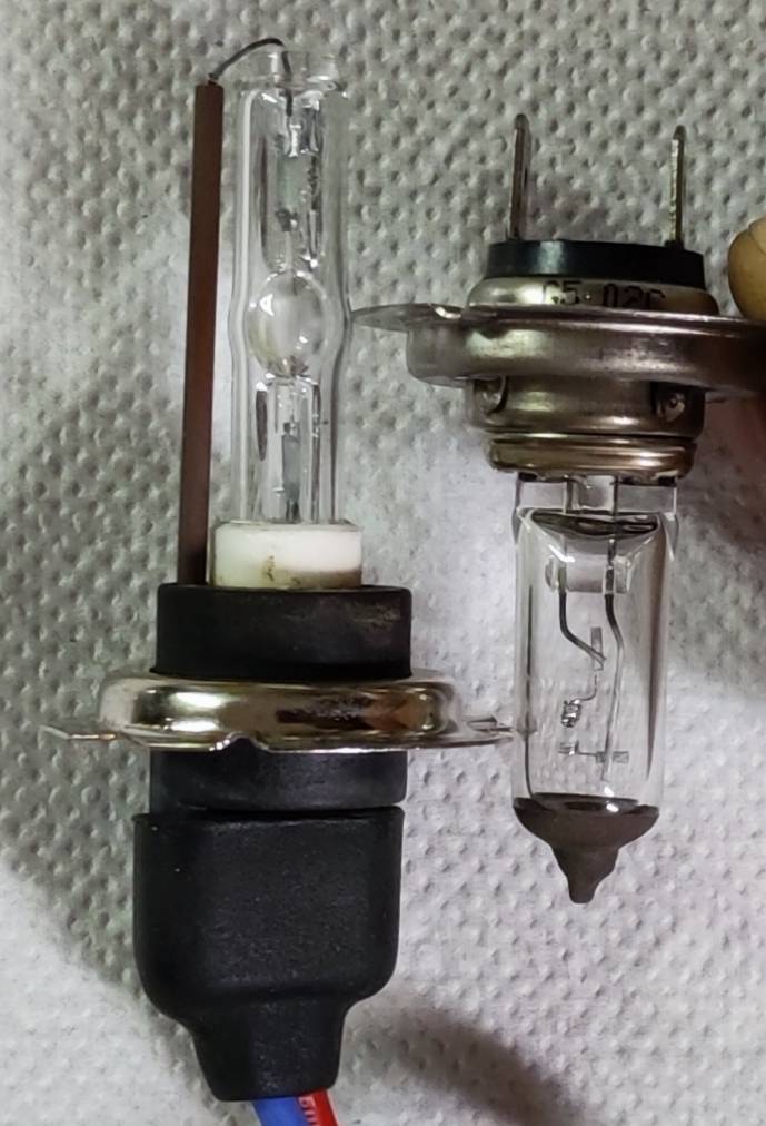

Puoi fare una foto dello xenon h7c e una lampadina h7 alogena come riferimento la base, la sede che appoggia
Come sospettavo, hai una h7c ma con la bolla nel mezzo, se tu misuri la tua h7 alogena e quello dello xenon, vedrai che è più vicina alla base.
Prova a metterle tutte e due nello stesso verso.
Ma ho già visto, è a metà la bolla, deve essere un po' più avanti.
