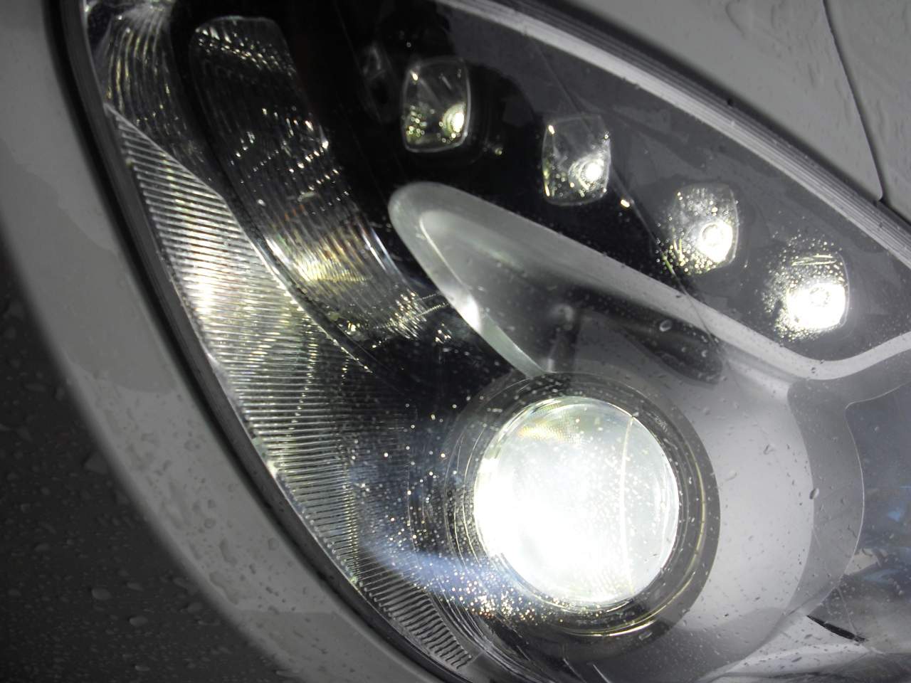

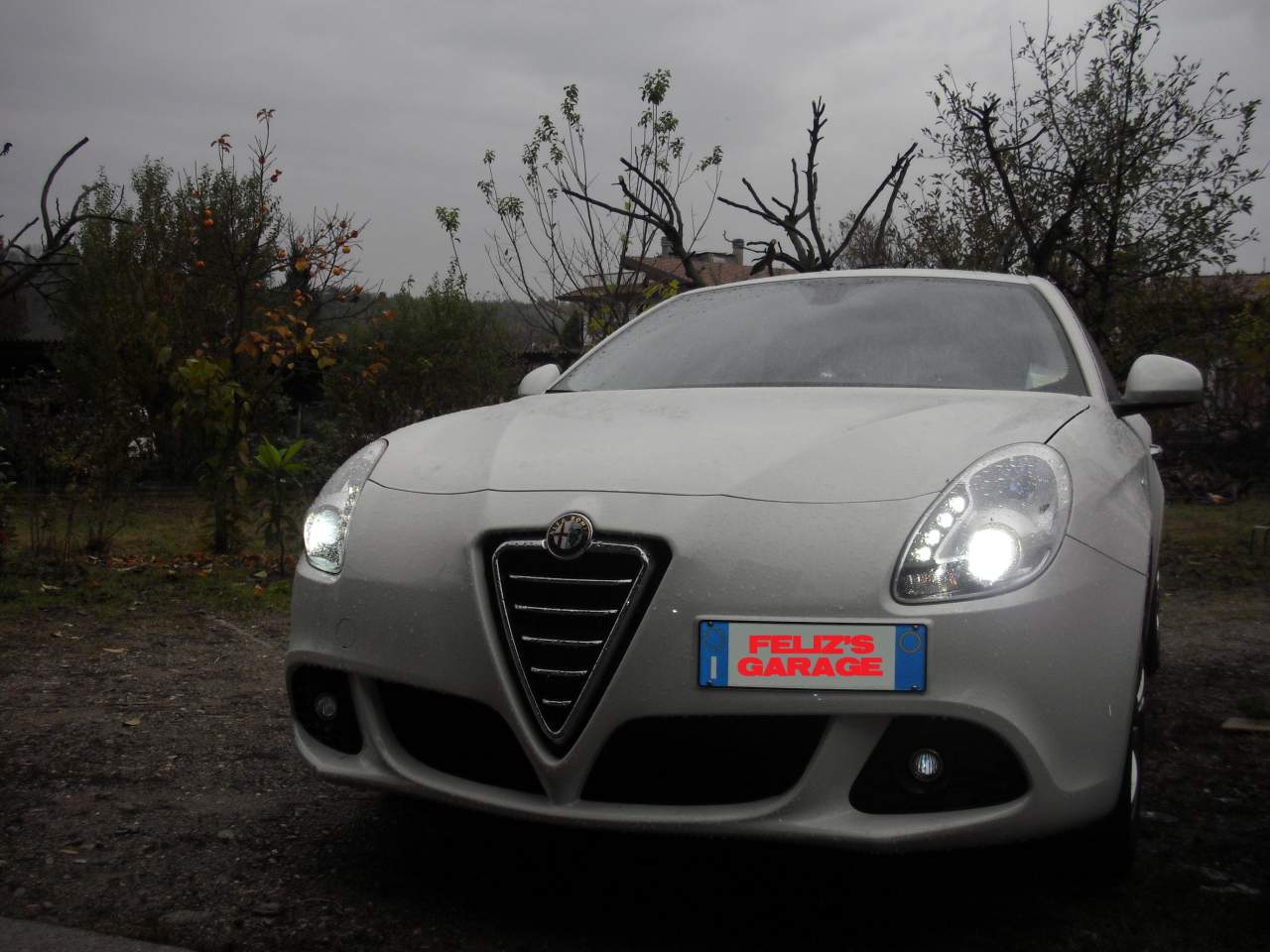

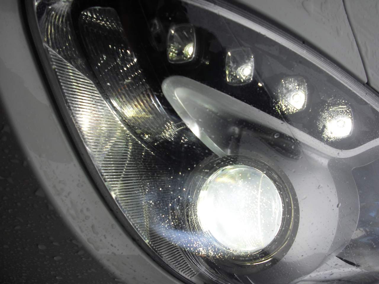

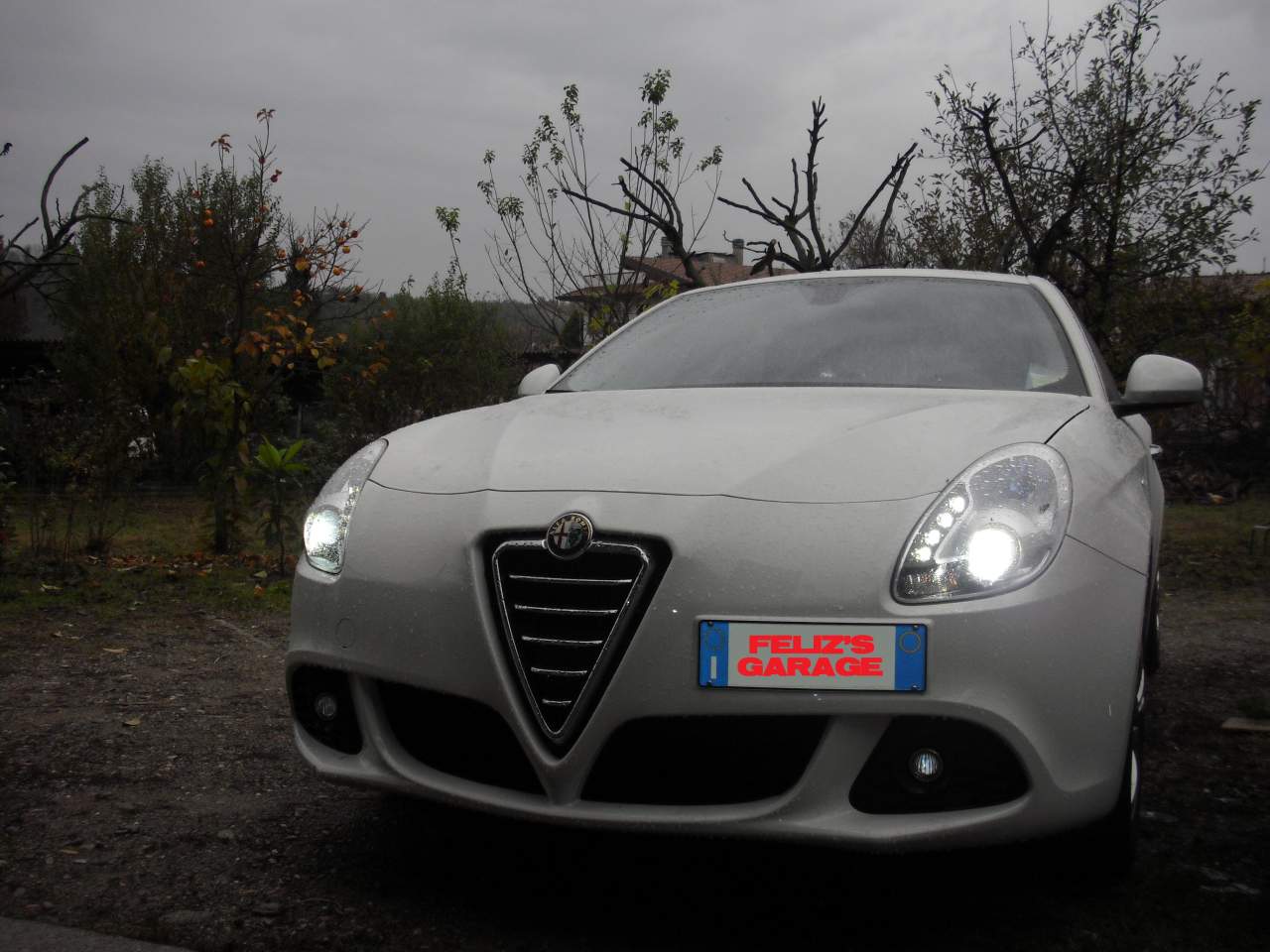

CIMG0775.jpgCIMG0772.jpgnon ricordo se avevo già postato qui le foto xD
kit xeno di importazione, canbus, 35w, 6000k, lampada con base metallica. 60 euro su ebety :)

Visualizza allegato 89415Visualizza allegato 89416non ricordo se avevo già postato qui le foto xD
ora come ora ti consiglio la 6000k come colore.. esteticamente decisamente meglio del 5000k su giulietta.
Considera se non hai il B&M anche il kit da 55 come ha fatto luplo ;-)
guarda, se vuoi ho anche delle 5000k che invece fondamente sono 6000k minimo...
dipende dai venditori... io ho scelto le 5000 appunto per evitare riflessi azzurri ed invece...
poi ho preso quest'altro kit e ho ottenuto il risultato desiderato...
ho anche le 8000k se vuoi eh ahahahahahahah
