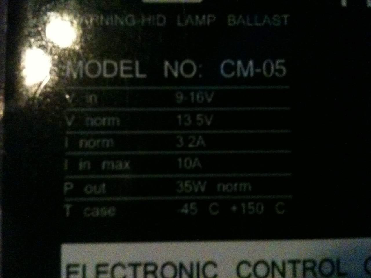

#825
re: Alfa Giulietta - xenon aftermarket [info post #3499 pag 350 #3618 pag.362]
Grazie mille feliz731,
non era per sminuire nessuno, anzi. Ho fatto la foto all'etichetta della centralina. Ora te la posto. Le mie sono canbus ma non so se sono digitali. Sinceramemte non lo ricordo, ma direi di si. Come lo controllo?? Quindi voi lo s&s lo usate tranquillamente? Inoltre leggevo di alcuni sfarfalii nei led a voi è capitato? Hai cambiato qualche fusibile di portata maggiore come ho letto in alcune pagine del forum?
IMG_1697.jpg andranno bene ste ballast?? o devo cambiare qualche fusibile???
Grazie mille!!

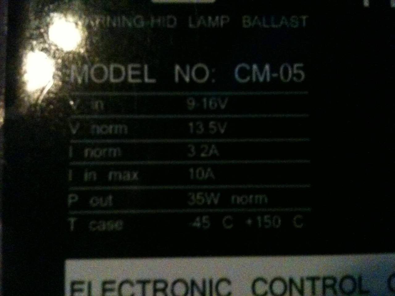

#826
Grazie mille luplo sei stato di super aiuto e mi hai tolto ogni dubbio allora la prox settimana le andrò a montare di sicuro
sopra ho postato la foto della centralina... va bene come amperaggio e tutto il resto??
io non ci capisco davvero una mazza....
Grazie mille ancora...

figurati nessun problema... anche se 10A è un pò alto di spunto... kit antiquato o scadente... anche se a funzionare funziona...
Visualizza allegato 89563 andranno bene ste ballast?? o devo cambiare qualche fusibile???
Grazie mille!!
io ho provato i fusibili da 0,5A fino a 30A... con quelli bassi ha retto tranquillamente... lascia quelli di serie o al massimo tieniti in auto 2 fusibili da 10A... la prudenza non è mai troppa...
