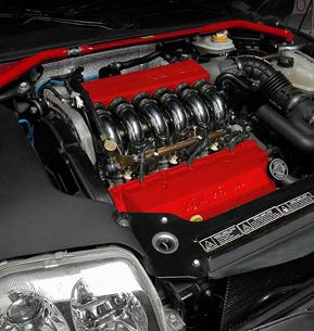

Aggiungo a tutti i vantaggi sopraesposti, un piccolo svantaggio : proprio per l'aumentata rigidità flesso-torsionale del telaio, gli attacchi delle sospensioni diventano un pò più soggetti a variazioni degli angoli caratteristici se sollecitate in modo anomalo. Cosa che non avevo riscontrato precedentemente.
In concreto, dopo qualche scordolata a Monza, ho dovuto ricontrollare e rifare tutti i valori. Comunque i vantaggi compensano ampiamente gli svantaggi.
In merito alla regolarità (citata sopra), sono stra-regolari, esiste una sentenza di qualche anno fa.
Quì la mia barra in alluminio della tedesca Weichers installata sulla mia Gtv.
