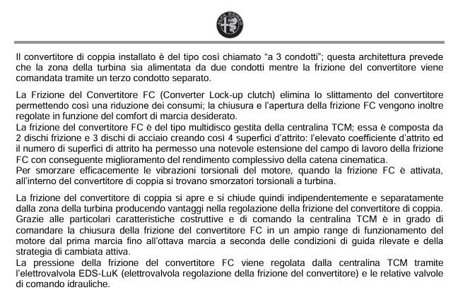

La frizione di lock up è presente da tempo e su molti cambi con convertitore, solo che per limiti tecnologici veniva spesso chiusa solo nelle marce più lunghe. Nello ZF 8 invece può essere inserita in tutte le marce, anche la 1°, infatti in modalità sport (manettino in D) la frizione chiude subito e basta provare a mettere una qualsiasi marcia (ovviamente congrua alla velocità) ed accelerare a fondo anche da 1200 giri: la velocità sale in rapporto ai giri esattamente come un manuale.
Quanto dico è peraltro confermato anche nei documenti tecnici di AR, di cui riporto un estratto sotto:
