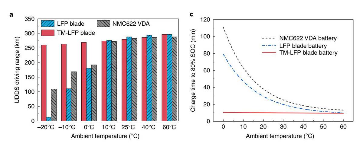

Qui c'è un grafico dove si vede che un pacco batterie con chimica LFP (in questo esempio è un pacco batterie piccolo, da utilitaria, già di suo con poco range, e con celle di tipo blade, strette e allungate) se ha la possibilità di essere riscaldato ( istogrammi rossi, con TM, cioe thermal management ) perde molta meno resa a basse temperature rispetto a un pacco batteria LFP economico senza riscaldamento (istogramma blu);
il calo di resa senza riscaldamento c'è anche per le batterie NMC ma è meno marcato (istogramma grigio) :

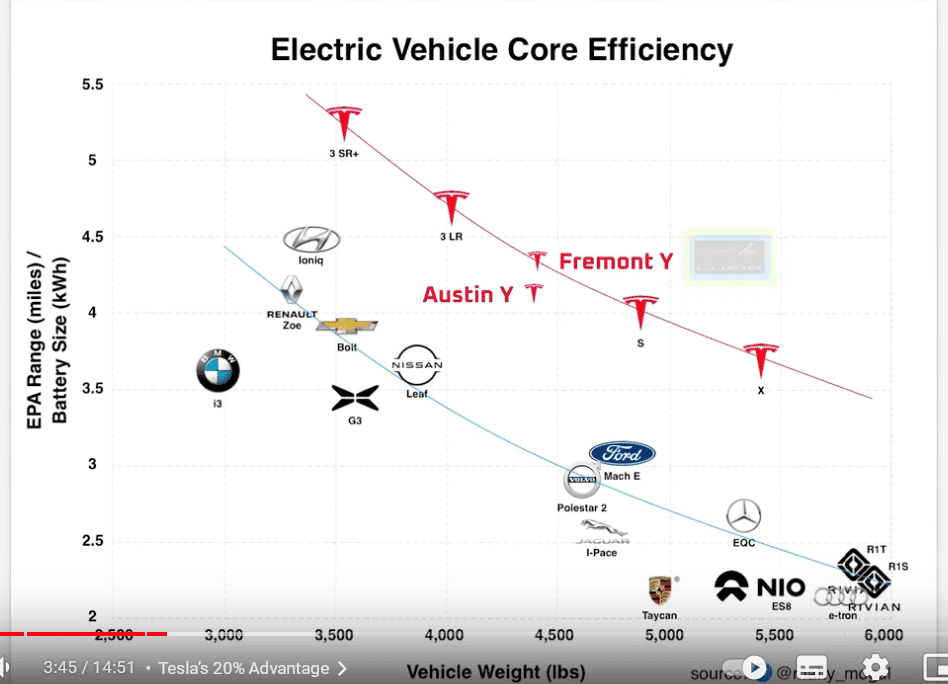

hai che tra le vetture migliori e le peggiori, a parità di taglio di batteria e dimensioni delle vettura, hai differenze di resa e autonomia che nel 2021 erano del 20-30% ( es. erano pessime le Tedesche di prima generazione ),
in pratica la differenza tra fare nell'uso reale 370km oppure 500km

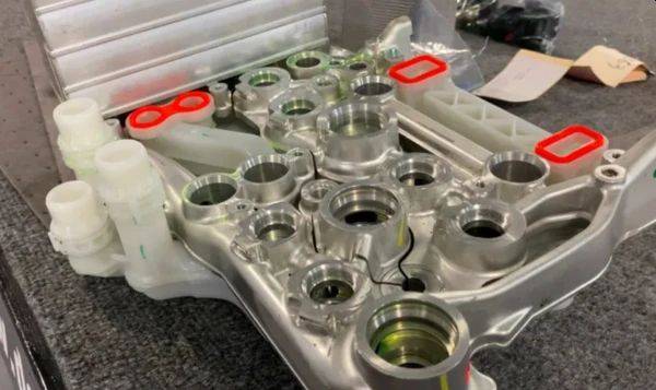

Questa è la "famosa" (tra i patiti di ingegneria) Octovalve usata da Tesla che scambia calore tra motore, abitacolo, batteria, (qui mostrata in un video di Munroe live), raggruppa più funzioni in un numero minino di componenti :

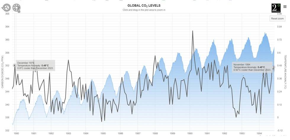

Abbiamo Qualche scienziato ufficiale in grado di dare delucidazioni??? Quando fino all'altro giorno era tutto frutto di fantasie complottare. Dai su, vediamo che avete da dire a riguardo.
Si sa che la CO2 ha un tempo di permanenza in atmosfera di 5 anni. Perciò, se domani mattina smettessimo di immettere CO2, la sua densità rimarrebbe costante e la TGm, nei prossimi 5 anni, non aumenterebbe.
Logico, no? Mica tanto!
Secondo questa logica climatista, l’unica cosa che fa aumentare la Tgm è la cresscita della CO2.
Ma allora, secondo la stessa logica, se in un periodo più lungo di 5 anni, es. 15 anni, la TGm non aumenta, le possibilità sono solo due:
1. o in quel periodo la CO2 non è aumentata
2. oppure, se invece è aumentata, la CO2 non può essere la causa determinante del riscaldamento globale.
Non ci resta che verificare la realtà con i dati ufficiali che abbiamo a disposizione.
Eccoli.
Nel periodo che va da dic ’79 a nov ’94 (15 anni), la TGm è rimasta costante, anzi leggermente diminuita, da 0,48 °C a 0,45 °C.
Il livello di CO2, invece è aumentato da 340 a 363 ppm.

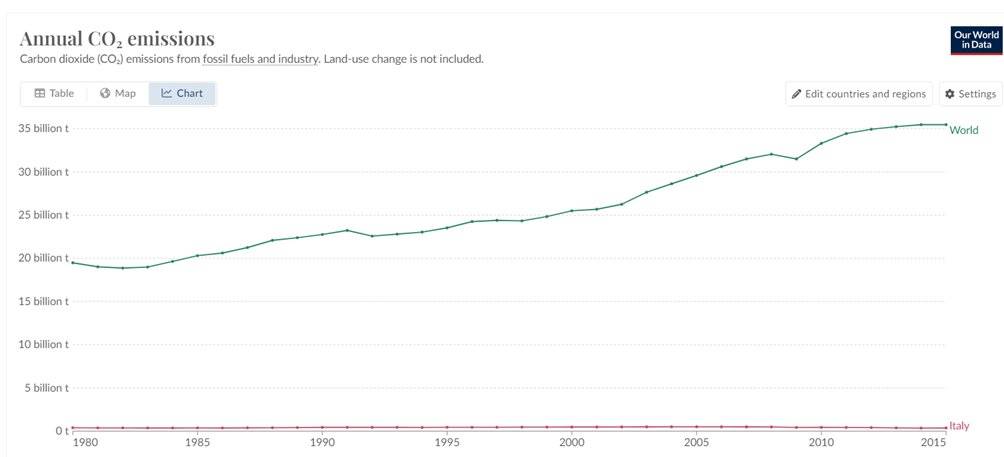

A conferma di ciò, negli stessi 15 anni, le emissioni di CO2 umane sono aumentate da 20 GTon/anno a 35GTon/anno.
La conclusione non può che essere una: la CO2 non può essere la causa determinante del riscaldamento globale
Adesso non mi rimane che attendere in che modo, i fautori del riscaldamento globale di origine antropica, si arrampicheranno sugli specchi per cercare di spiegare la loro contraddizione logica.
Resto in attesa.
