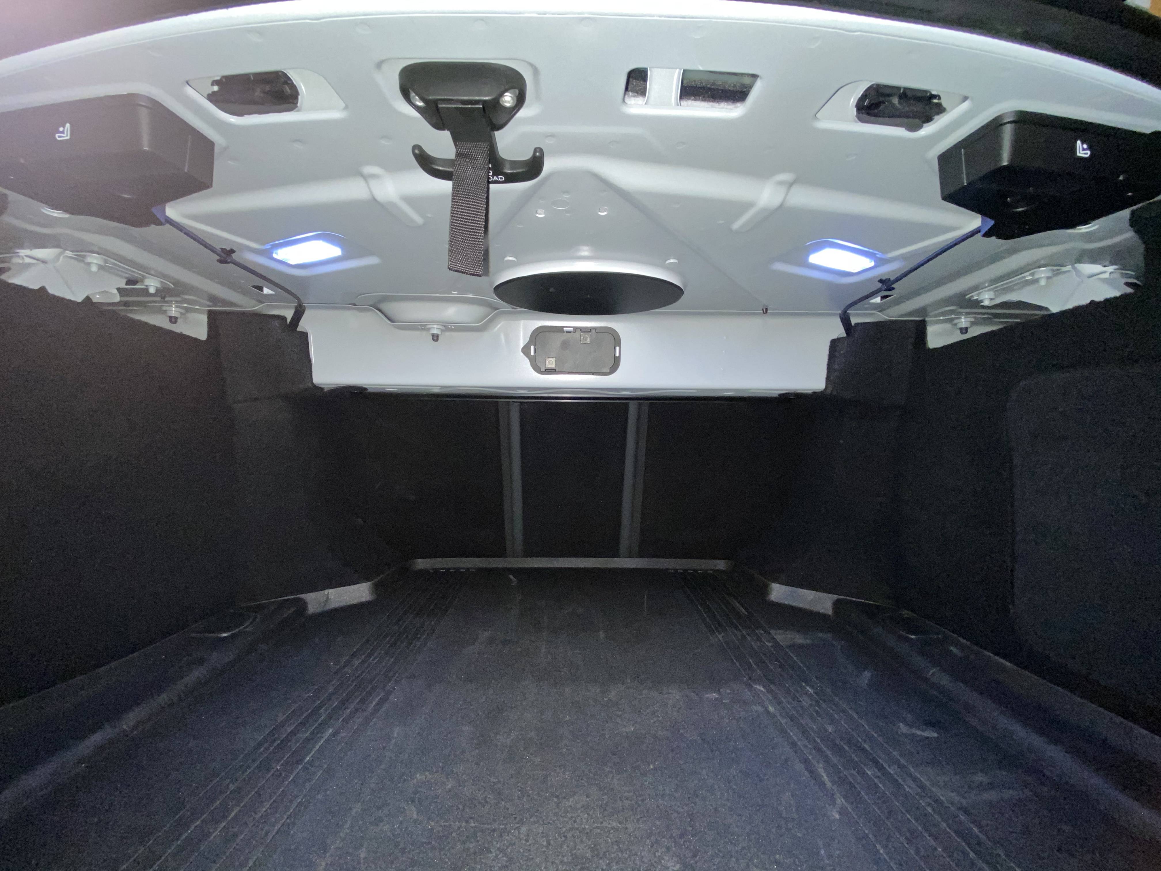

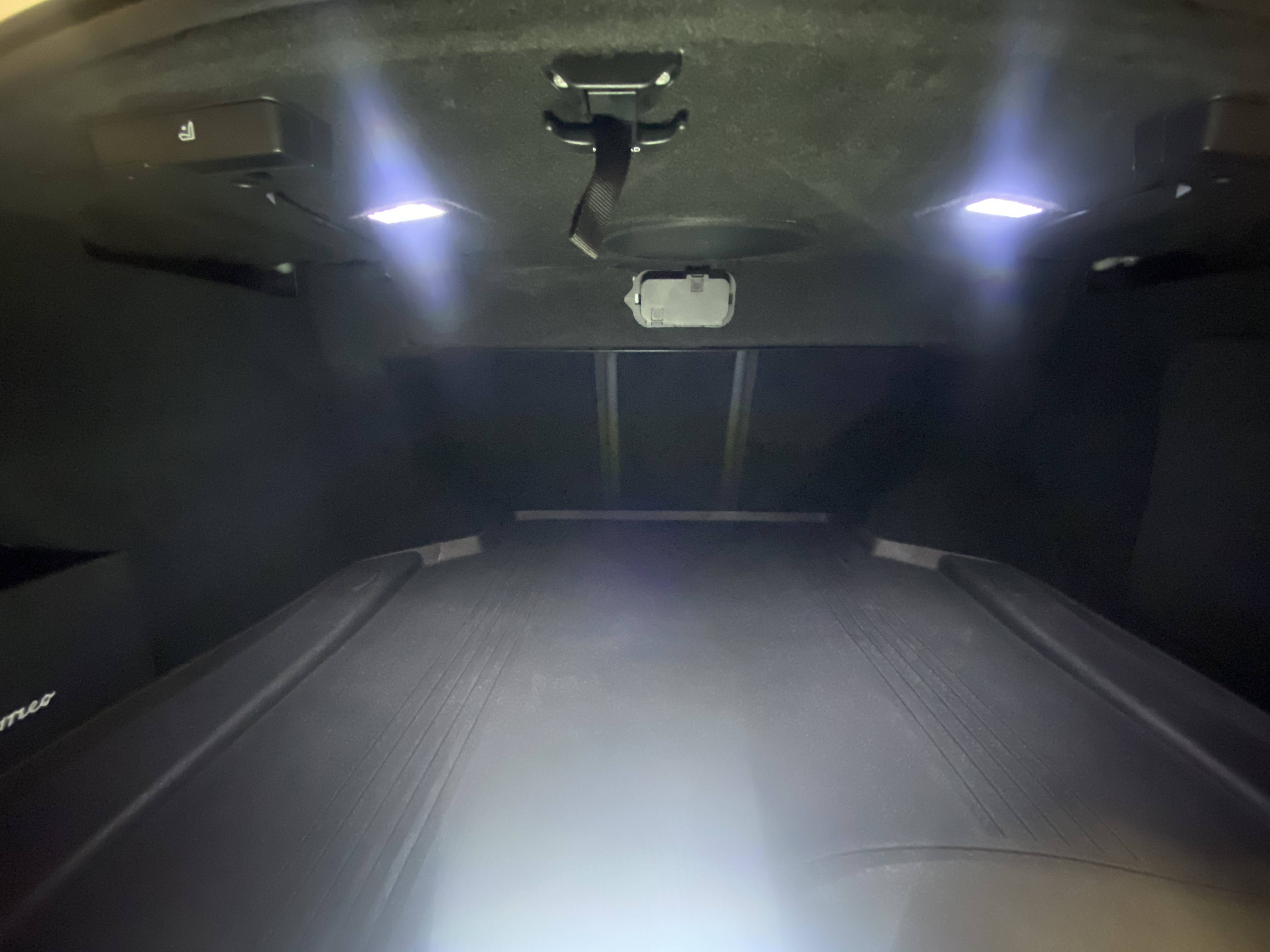

Lamiera bagagliaio

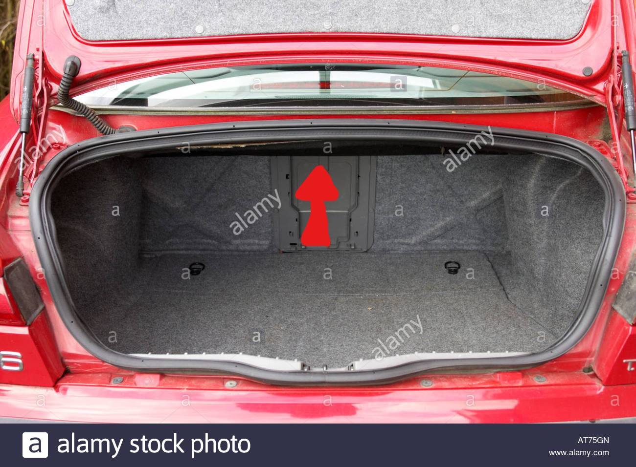

Mi spiace contraddirti, ma l'interno del baule era completamente rivestito, e sotto alla cappelliera vi era un rivestimento sganciabile per accedere al cambio lampade terzo stop.
Ops, risposta arrivata tardi....o_O
    173.7 KB · Visualizzazioni: 221
Reazioni: GenTLe
    1 MB · Visualizzazioni: 228
    454.5 KB · Visualizzazioni: 248
