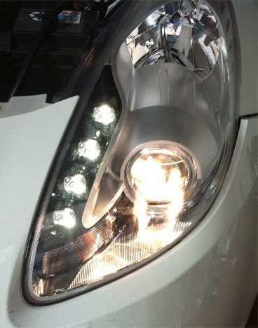

1) Io personalmente no, ma ti metto una foto di un altro utente del forum
Visualizza allegato 106307
penso che sia abbastanza evidente
2) Si, me le sono fatte montare in occasione di un intervento in garanzia
1) in confronto alle originali di quanto ti è diminuita la visibilità?
2) alla cifra di?
Re: Giulietta - Lampade anabbaglianti (No Xeno) [Post Utile #1426 pag 143]
2) alla cifra di?
1) Abbastanza (ti ho postato anche la foto)
2) Completamente gratuita (il tizio dell'officina è stato molto gentile :backpain-)
