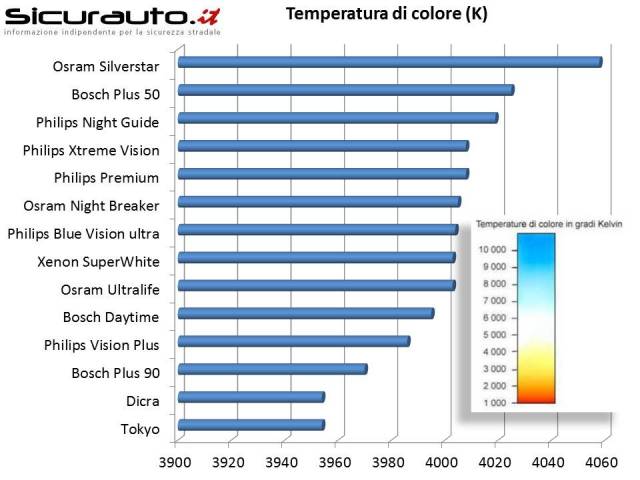

infine, sempre nelle pagine precedenti ho trovato il link ad un ottimo test effetttato su 14 tipi di lampadine.
Due grafici sono molto interessanti:
-il primo riguarda l'intensità luminosa
- l'altro che riguarda il colore e quindi i Kelvin:
www.sicurauto.it_upload_gallery_elements__8_171_prova_temperatura_colore_con_foto.JPG
Da quest'ultimo grafico notate che non vi è una reale differenza, in termini di colorazione, tra le philips blue vision xenon ultimate effect e le Osram night breaker plus. La differennz, sta appunto, nella maggiore luminosità delle osram, che si attesta attorno al 90% in più. Ne consegue, a rigor di logica, che tra le philips blue vision e le osram night breaker convengano queste ultime.
