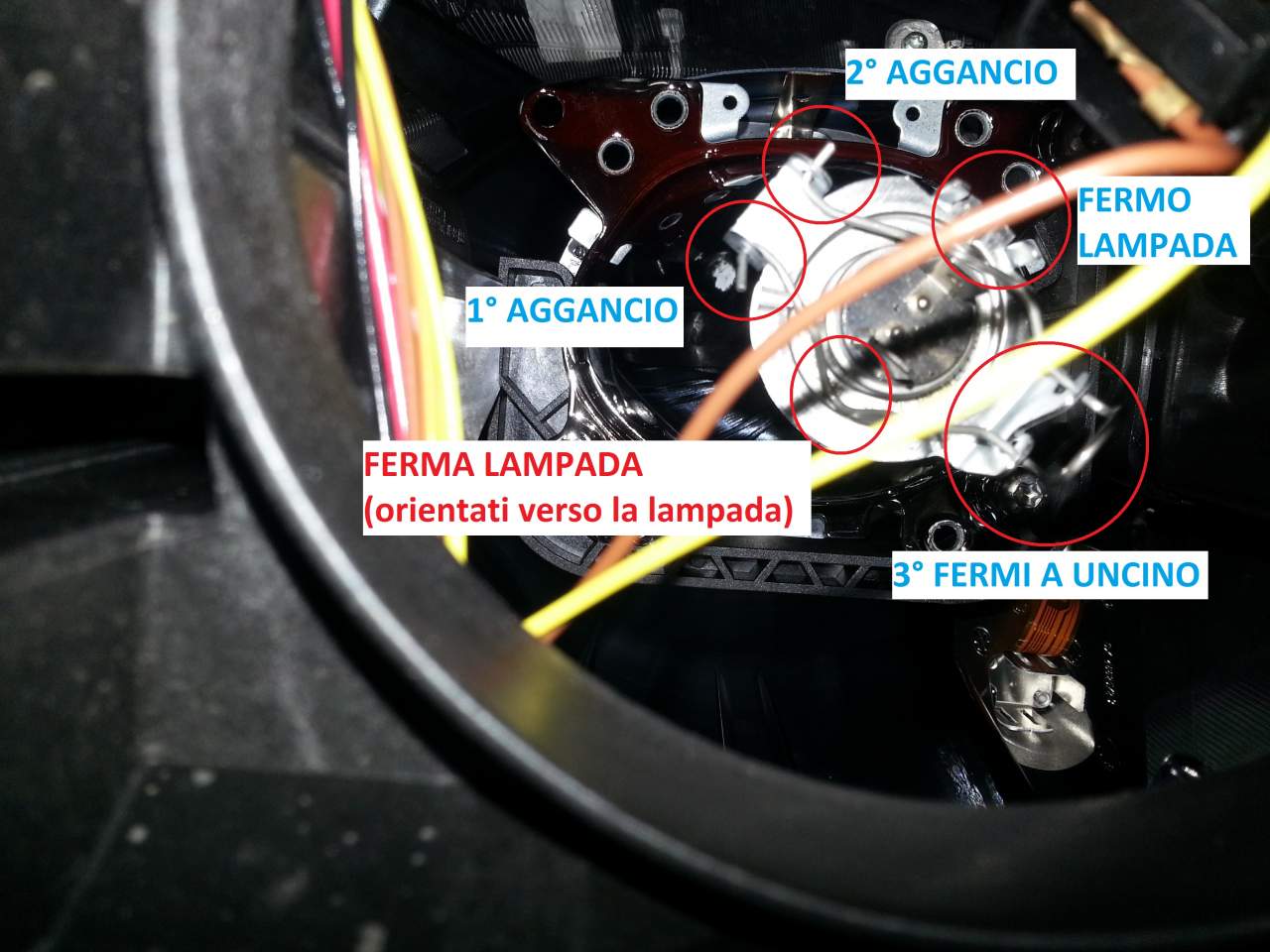

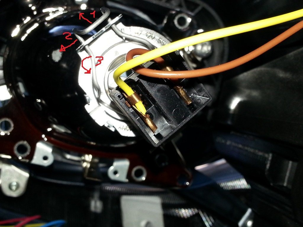

Guarda questa foto:
Tieni bene in considerazione solo il 3° Fermi ad uncino e il Fermo Lampada
Quindi:
1- Togli il tappo di gomma in basso al faro.
2- Fai una foto all'interno del faro per visionarlo (visto che non puoi guardarci direttamente)
3- Sgancia il connettore con i fili di alimentazione
4- Sgancia la molletta dai fermi ad uncino
5- Estrai la lampada alogena
6- Una volta estratta la lampada inserisci la nuova assicurandoti che entri correttamente nel fermo e quindi nella sua sede corretta
7- Riaggancia la molletta
8- Rimetti il connettore con i fili di alimentazione
9- Prova i fari
10- Rimetti il tappo in gomma
11- Fai la stessa procedura con l'altro faro
PS: sul faro lato guidatore ti consiglio di levare il tubo del liquido tergi per poter lavorare con più spazio. Per rimuoverlo ti basta sganciarlo dal gancio nero, ruotarlo e tirarlo verso l'alto in modo ripetuto. Verrà via senza problemi.
