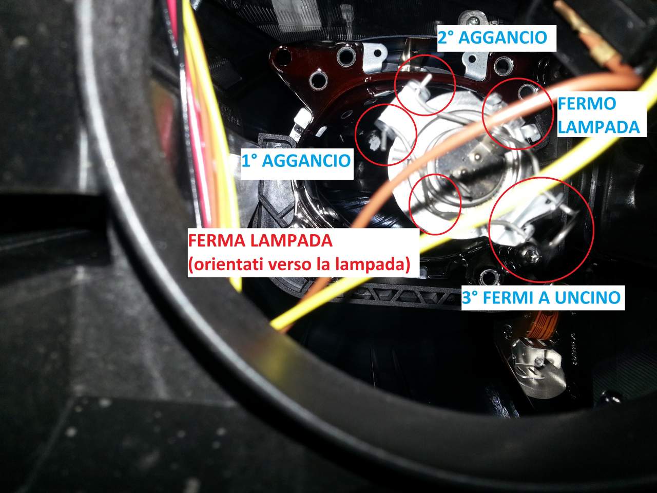

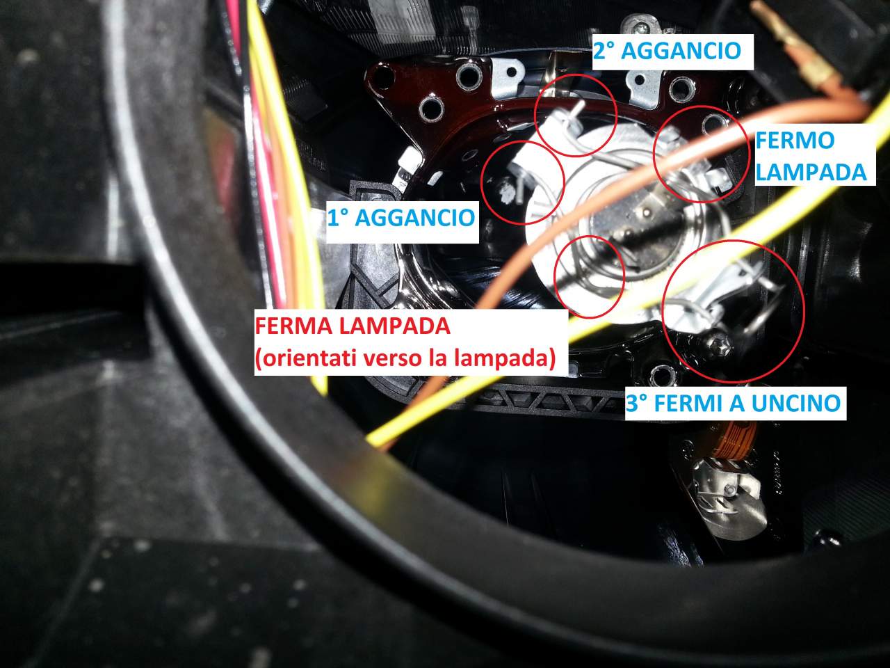

Guarda questa foto:
Visualizza allegato 115433
Tieni bene in considerazione solo il 3° Fermi ad uncino e il Fermo Lampada
Quindi:
1- Togli il tappo di gomma in basso al faro.
2- Fai una foto all'interno del faro per visionarlo (visto che non puoi guardarci direttamente)
3- Sgancia il connettore con i fili di alimentazione
4- Sgancia la molletta dai fermi ad uncino
5- Estrai la lampada alogena

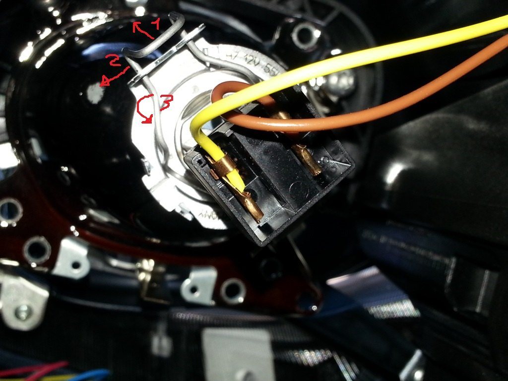

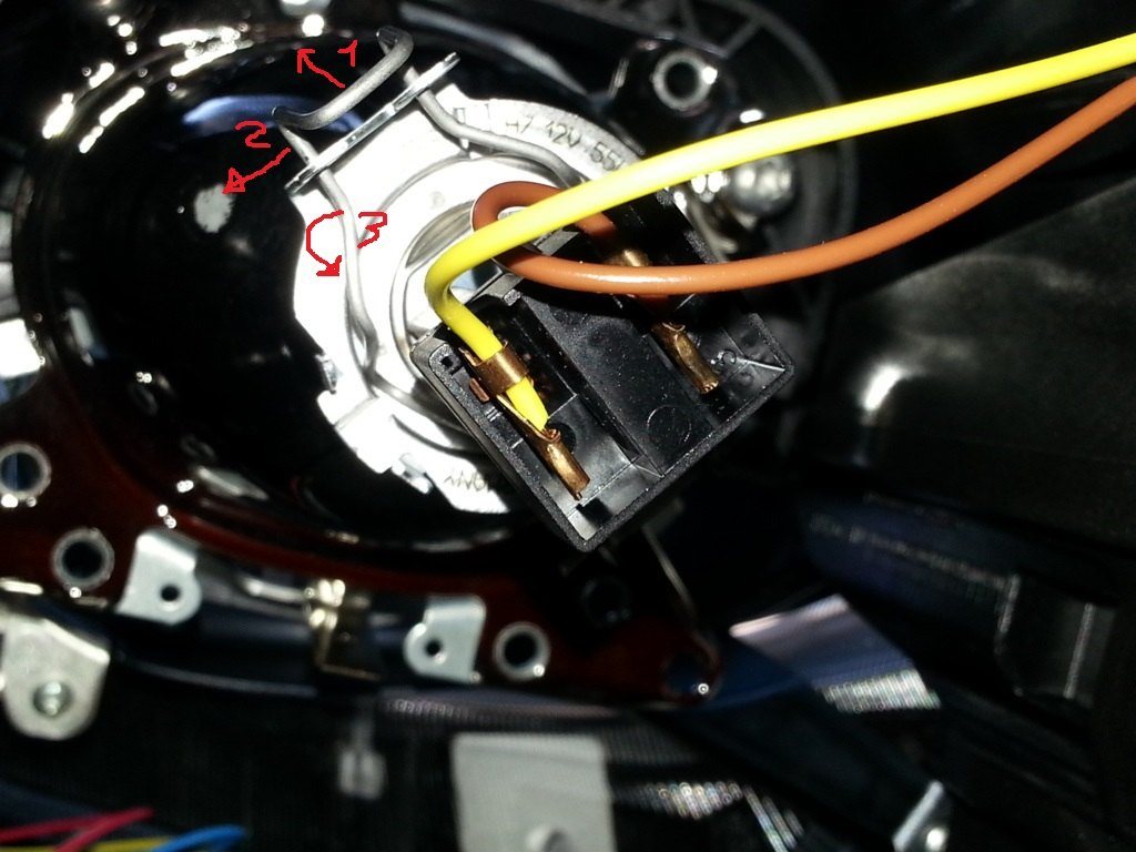

Visualizza allegato 115432
6- Una volta estratta la lampada inserisci la nuova assicurandoti che entri correttamente nel fermo e quindi nella sua sede corretta
7- Riaggancia la molletta
8- Rimetti il connettore con i fili di alimentazione
9- Prova i fari
10- Rimetti il tappo in gomma
11- Fai la stessa procedura con l'altro faro
PS: sul faro lato guidatore ti consiglio di levare il tubo del liquido tergi per poter lavorare con più spazio. Per rimuoverlo ti basta sganciarlo dal gancio nero, ruotarlo e tirarlo verso l'alto in modo ripetuto. Verrà via senza problemi.

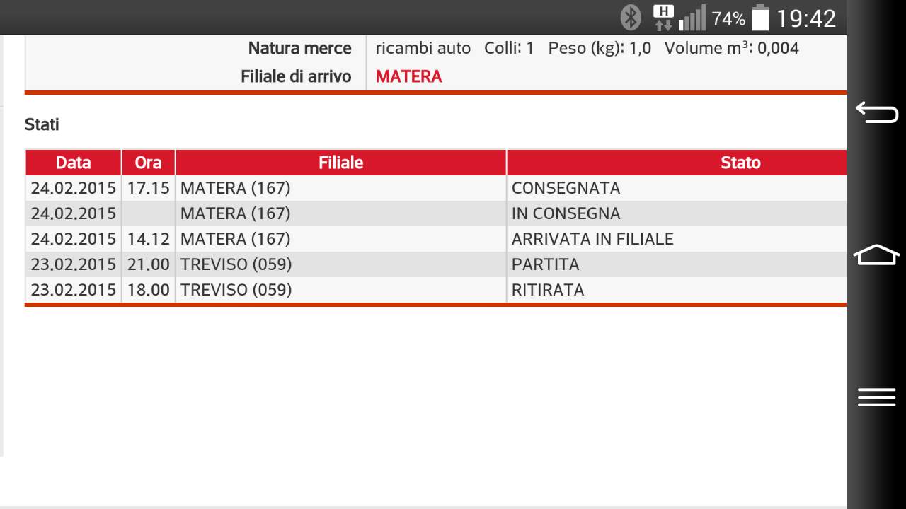

La stessa cosa che mi sono chiesto anch'io...
Ps anche le mie sono in consegna in data odierna [emoji106]

La questione gancetti c'e' anche con le H7 ma li devi andare oltre che delicatamente con le mani sentendo l'innesto dell'aletta che e'ricavata sulla base della lampada H7 con la sede presente alla base del portalampada..Occhio quando sganci la molla a farla rimanere in sede dove e' incernierata!!
