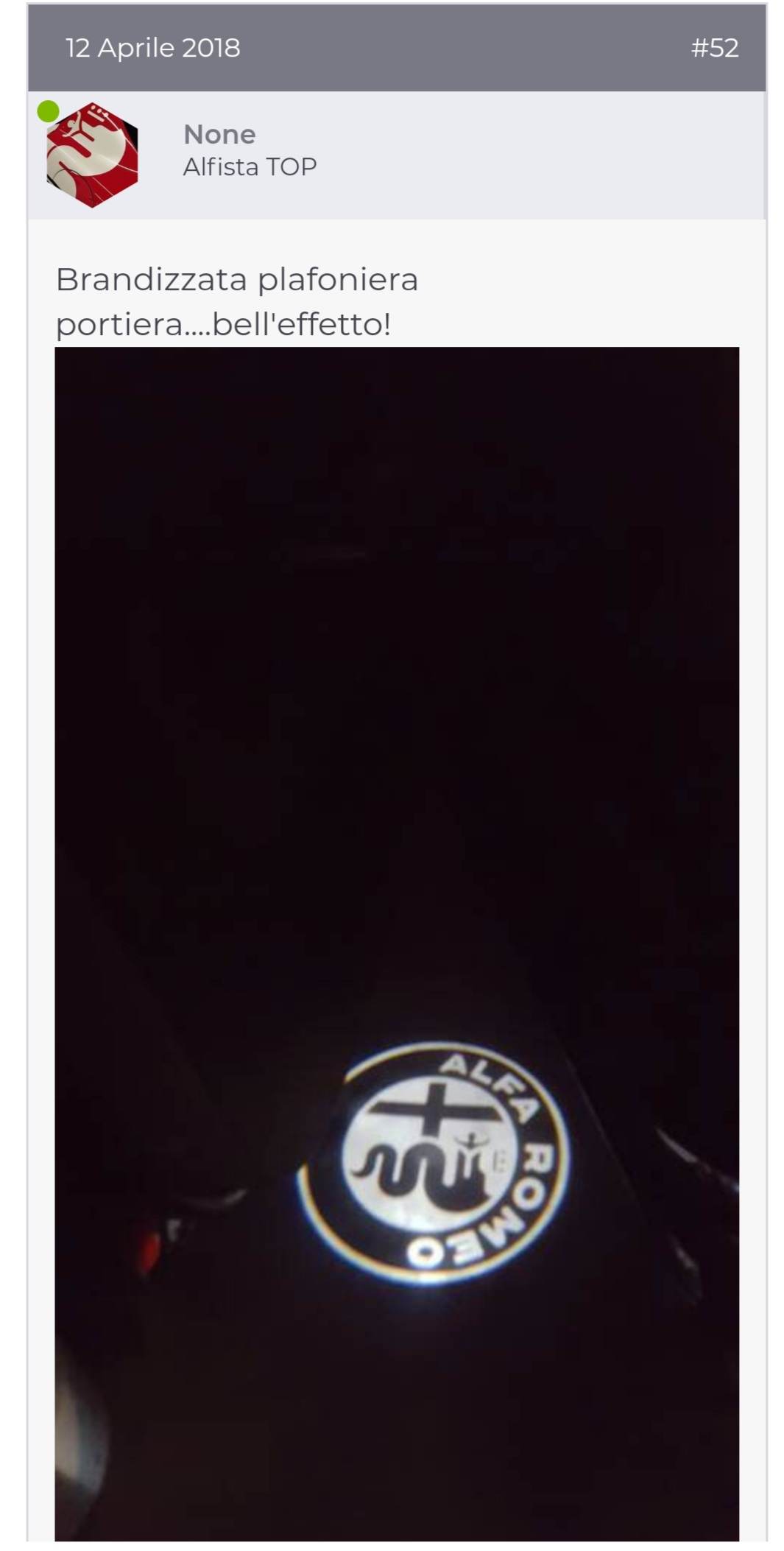

Per caso hai una foto di come appaiono in esercizio? Le foto di catalogo non rendono bene secondo me...
Eccola sono già più di 2 anni che fanno il loro lavoro
